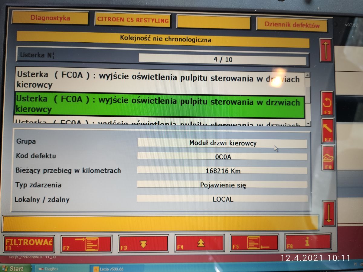

    melas napisał:
    ... Masz lexie co w błedach panelu ?.
    Nie wiem, czy to ma coś wspólnego z moim problemem, ale takie coś znalazłem:

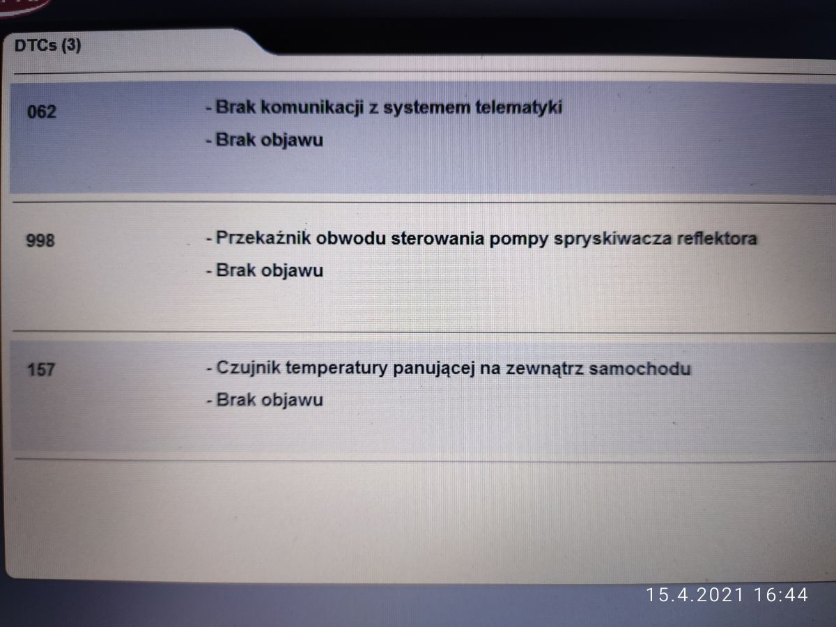

    Nie działa też wskazanie temperatury zewnętrznej. Na wyświetlaczu są tylko dwie kreseczki. Nie mogę sobie przypomnieć, czy stało się to równocześnie, czy to tylko zbieg okoliczności. I czy to w jakiś sposób może zakłócać działanie szyb i lusterek.
    W innym programie diagnostycznym wyświetliło mi takie błędy: Citroen C5 2004-2008 - Problemy z lusterkami i szybami.

    Wskazanie temp zewnetrznej jest wysylane siecia z bsi do navi lub ekranu, jazeli w sieci jest cos nie tak, bd uszkodzony czujnik, rozwarty, zwarty obwod to bedziesz mial kreski.

    Wczoraj jeszcze zauważyłem, że nie wyświetla mi stanu napompowania kół. Czy jeśli podczas wymiany opon, jeśli wulkanizator pozamieniał mi koła, to może się to tak objawiać?
    I jeszcze niepokoi mnie brak komunikacji z radiem i telematyką. W Lexii, jak robię test, to przy radioodtwarzaczu i telematyce nie wyświetla się czy są jakieś błędy, czy nie. Pokazuje tylko trzy kreseczki. Chociaż samo radio działa poprawnie. Czyta zmieniarkę płyt, ten mój czytnik MP3 i płytę w radiu.

    Z oponami nie moze, tutaj jest bezposredni odczyt, jesli komp nie widzi zaworu w kole to odrazu jest kontorlka service, jak jest zbyt male cisnienie masz duzy czerwony STOP na blacie.
    Prawodopdobnie padla bateria w czujniku i ktos to poprostu wyprogramowal, zapomnial tylko wywalic z wszystkich kalkulatorow lub radio jest wymienione i nie bylo konfigurowane pod Twoj samochod.

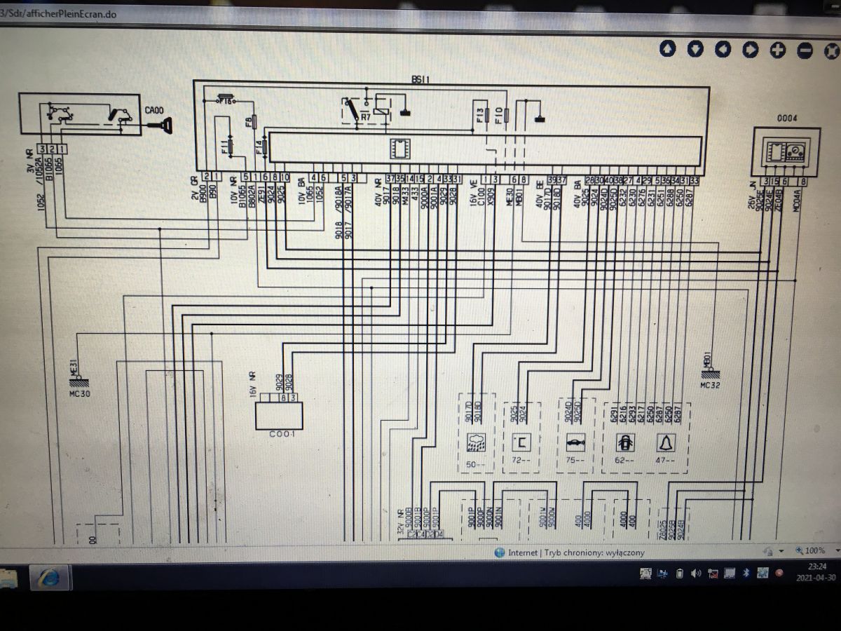

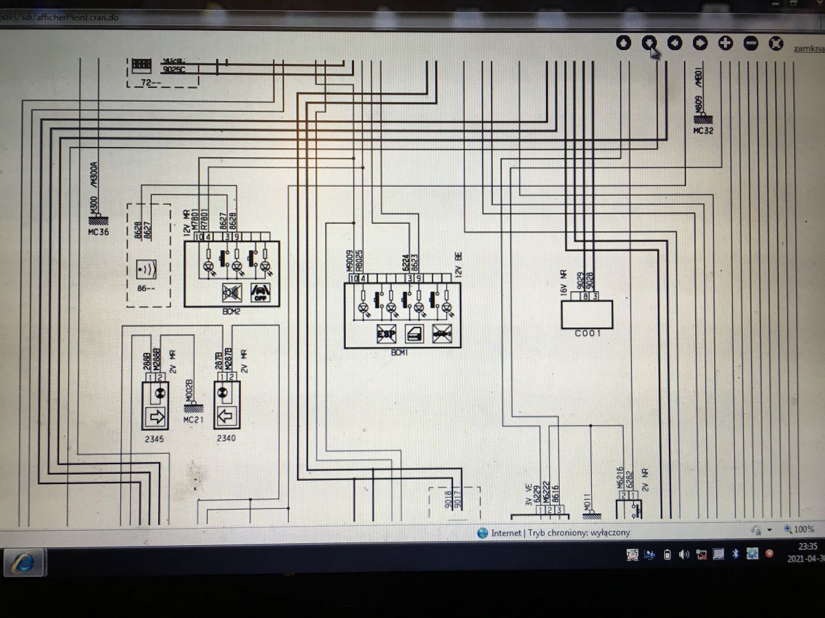

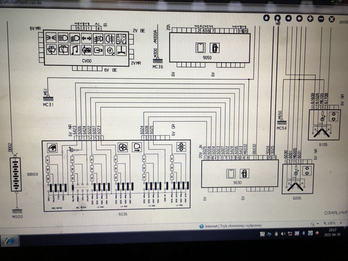

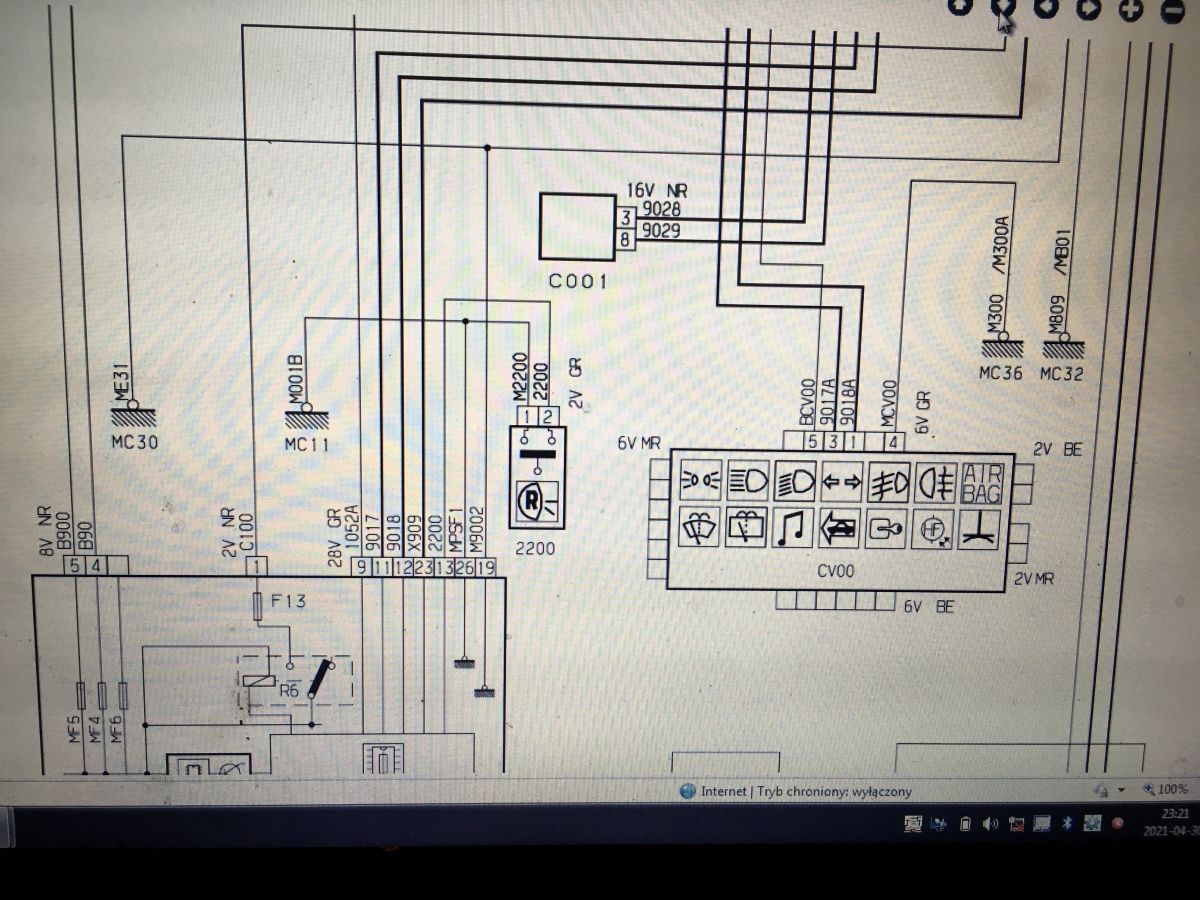

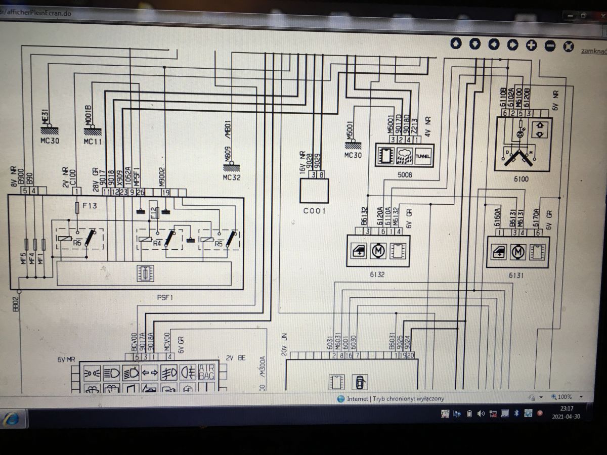

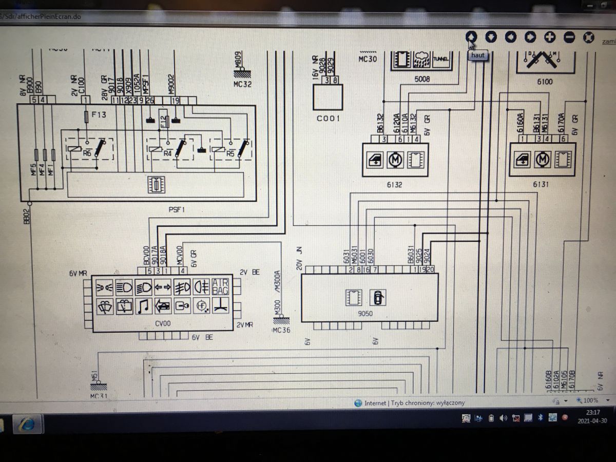

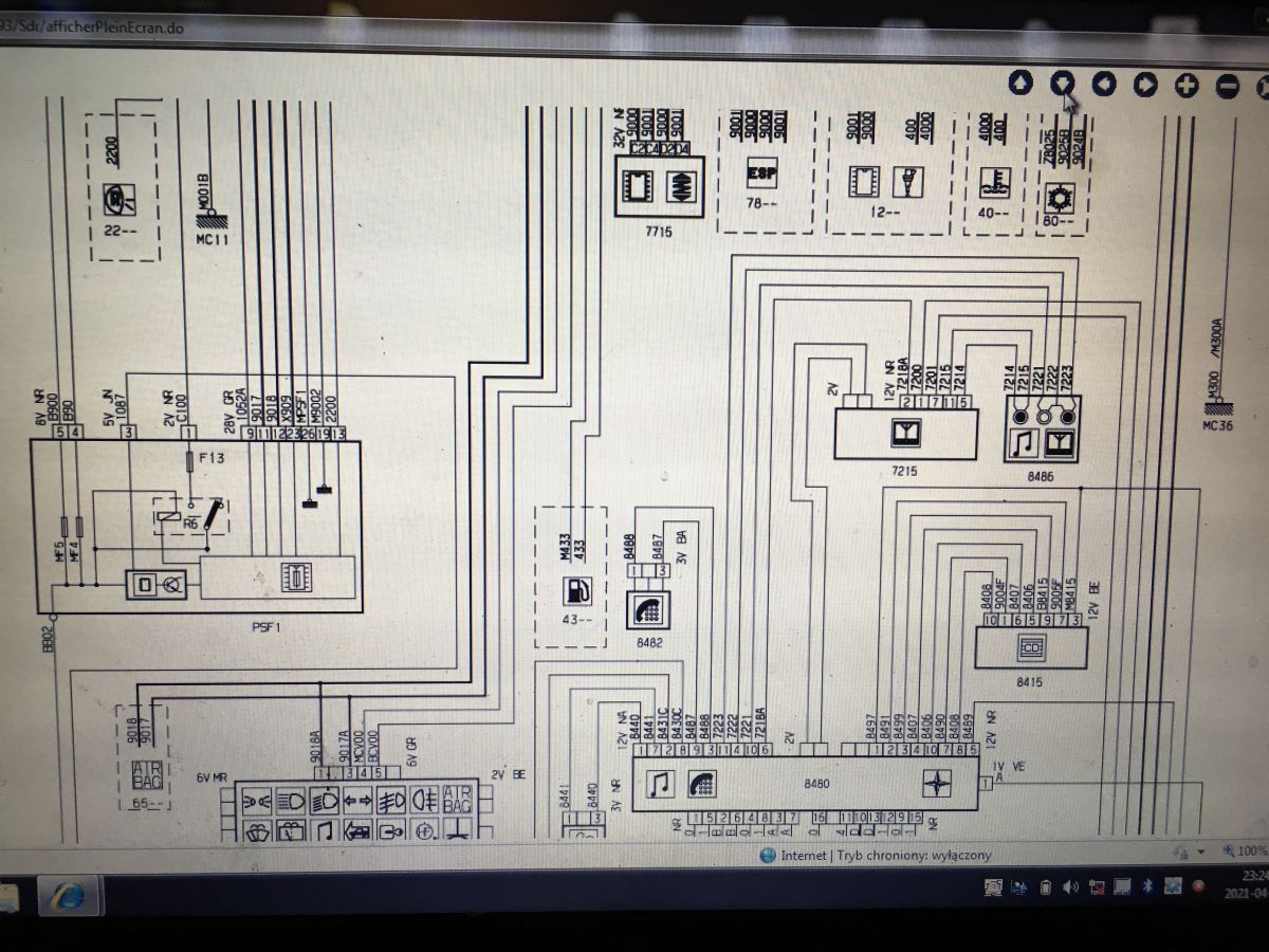

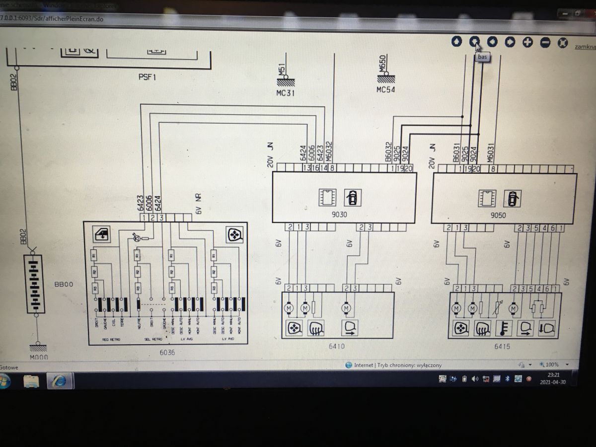

    Podnosnik szyby przod
    Citroen C5 2004-2008 - Problemy z lusterkami i szybami. Citroen C5 2004-2008 - Problemy z lusterkami i szybami. Citroen C5 2004-2008 - Problemy z lusterkami i szybami. Citroen C5 2004-2008 - Problemy z lusterkami i szybami.
    Lusterka zewnetrzne
    Navi
    Centralny zamek
