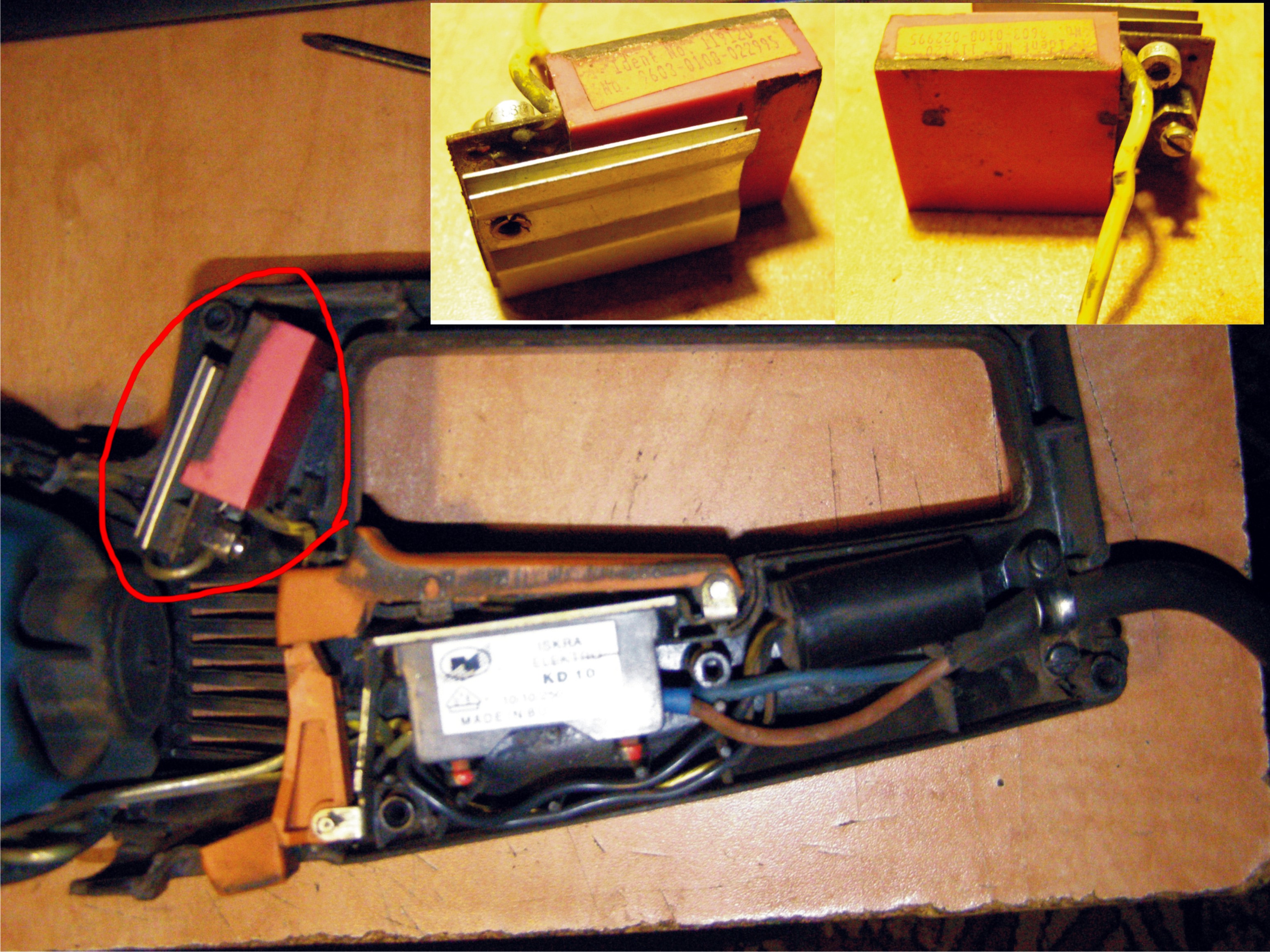

    Znalazłem w garażu szlifierkę kątową(diax) MDA 2000 - tyle jest widoczne na naklejce, reszta zatarta. I urządzenie nie uruchamia się a pamiętam, że kilka lat temu popracowała ale nie specjalnie dużo. Więc na wstępie rozebrałem rękojeść. Sprawdziłem kabel zasilający, włącznik oraz szczotki wszytko ok a szczotki nie są zużyte. Ale znalazłem jeden element na zdjęciu zaznaczony na czerwono. Ponoć to jest tzw softstart. I teraz moje pytanie czy ten moduł mogę ominąć? I jaki będzie efekt wymontowania modułu softstart?
    Z tego modułu spisałem oznaczenia
    ident no 119120
    Będzie startować z wysokich obrotów co i dla obsługującego jak i dla sprzętu może przynieść negatywny skutek. Można spróbować zastąpić ten soft start innym o odpowiedniej mocy oczywiście po rozkmileniu jego podłączenia.

    I jak rozumiem ten moduł to na pewno softstart?
    Na początek spróbuje odpalić bez softstartu aby sprawdzić czy urządzenie zadziała. Oczywiście takie doświadczenie wykonam bez tarczy. Jak zadziała to wtedy spróbuje kupić podobny moduł i zamontować. A jak nie ruszy to szukam dalej awarii.

    kubus838 napisał:
    Dzięki za odpowiedź.
    robert
    Tak to softstart. Sprawdź ciągłość obwodu silnika. Jest to silnik szeregowy więc powinno być przejście między końcówką wchodzącą do pierwszego uzwojenia, a końcówką wychodzącą z drugiej cewki. Jeśli uważasz, że szczotki są ok to rzuć okiem czy jedna z nich nie jest przypadkiem w powietrzu - czasami tak bywa, że przez brud i wilgoć szczotka potrafi się zaczepić i nie dotykać do komutatora.
    Softstart jak najbardziej możesz wyjąć i spiąć "na krótko". Wtedy tylko szlifierka będzie ruszać od razu na pełne obroty i może to doprowadzić od szybszego zużycia trybów w przekładni.

    A, więc odłączyłem moduł softtart i szlifierka ruszyła. Nawet założyłem tarczę wraz z osłoną i po przecinałem kawałki blachy. Ale nie polecam nikomu używania takiej maszyny bez powolnego rozruchu - efekt psychologiczny naprawdę działa. A skoro działa to chciałbym zmniejszyć jej obroty tak aby zrobić z niej polerkę do lakieru samochodowego. Czy jest to możliwe? Czy zwykły regulator obrotów od wiertarki jest w stanie obniżyć obroty aby tym urządzeniem można polerować lakier?
