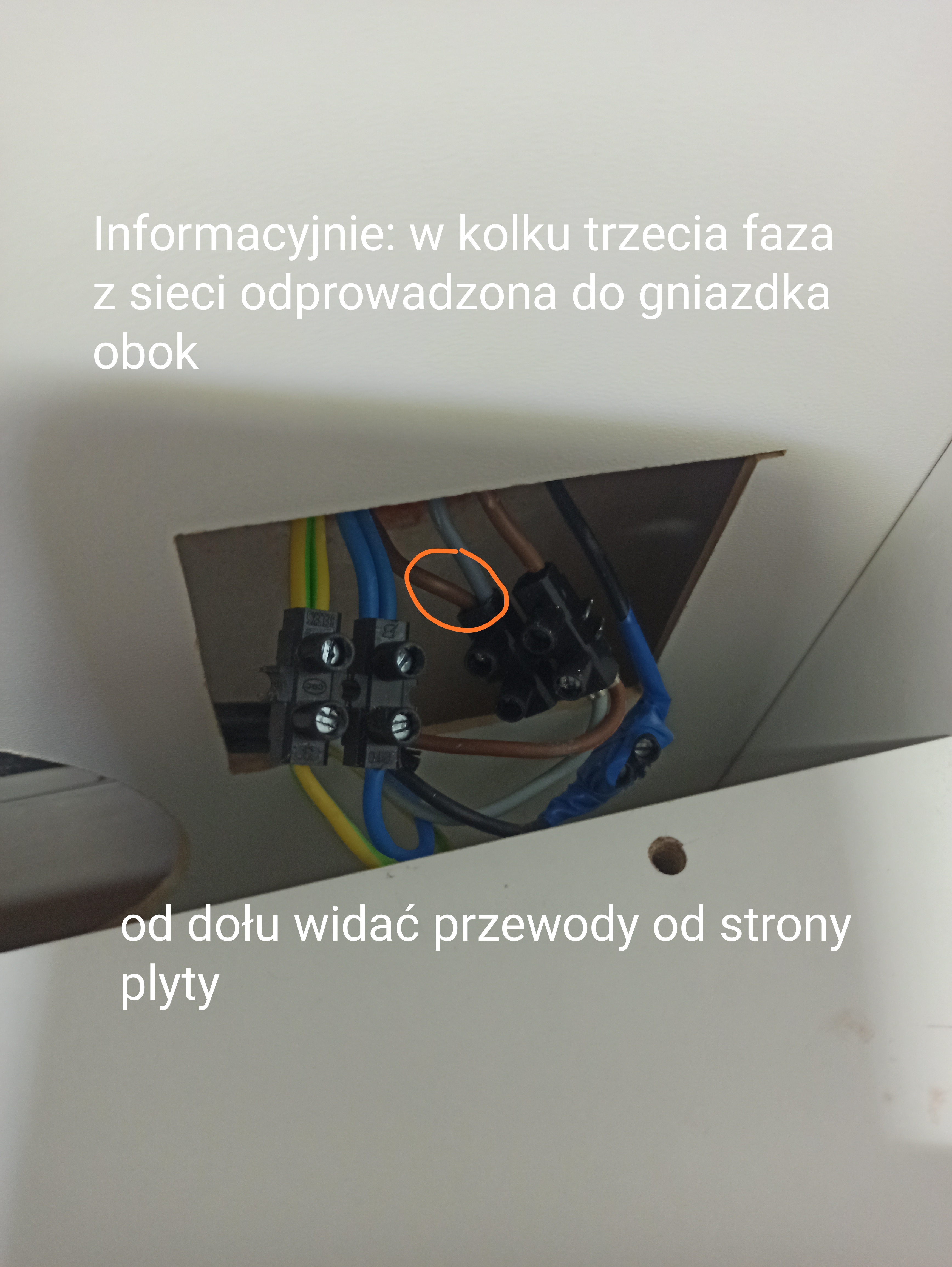

    Mam pytanie odnośnie dwóch kwestii: Płyta indukcyjna Bosch PIE631FB1E
    Podłączona kilka lat temu przez elektryka i działa normalnie, ale w związku z przeprowadzką chciałem ją odłączyć. Wyłączyłem korki i po sprawdzeniu braku napięcia odłączyłem przewody i mnie poraziło prądem.
    Pytanie 1
    Po analizie tematu wychodzi że porażenie nastąpiło z jakiegoś kondensatora? Bardzo mnie to zdziwiło. Czy to groźne napięcia?
    Pytanie 2
    Zajrzałem jeszcze do tego jak przewody połączone były w kostce i wychodzi na to że wg schematu z instrukcji powinno być z mostkowane zero (przewód niebieski i szary), a u mnie szary i brązowy dwa były razem połączone do fazy z sieci (pin 1 i 2), a osobno czarny jako druga faza do drugiej fazy z sieci. Czy to prawidłowe? Może pin 1 ogólnie fabrycznie nie jest z niczym podłączony skoro wszystko działa? Pytam z ciekawości.
    U mnie zastosowanie ma połączenie ze schematu najbardziej z lewej strony jako że dochodzi 5 żyłowy przewód.

  • #2 19381311
    madamsz1
    Posty: 5796
    Pomógł: 1040
    Ocena: 1675
    eBox napisał:
    Pytanie 1
    Jeżeli rzeczywiście wyłączone było zabezpieczenie zasilające płytę to na tych przewodach nie ma prawa być żadnego zasilania i nie powinno wystąpić porażenie.
    Chyba, że coś jest źle w instalacji zasilającej, albo to "odejście" przez coś podało zasilanie. Bez ingerencji wewnątrz urządzenia kondensator nie porazi.
    (chyba tez nikt dodatkowo czegoś przy samej płycie nie założył w stylu kondensator jako filtr przeciwzakłuceniowy)
    eBox napisał:
    Pytanie 2
    W większości przypadków przy dostępie do zasilania 3 fazowego podłącza się w układzie 2N (lub 2L/2N - to to samo tylko w innym miejscu spięte przewody N ) , ale dobrze popatrzyć na tabliczkę przy płycie, a nie na kostkę przyłączeniową, bo być może elektryk sobie coś zamienił z kolorami.

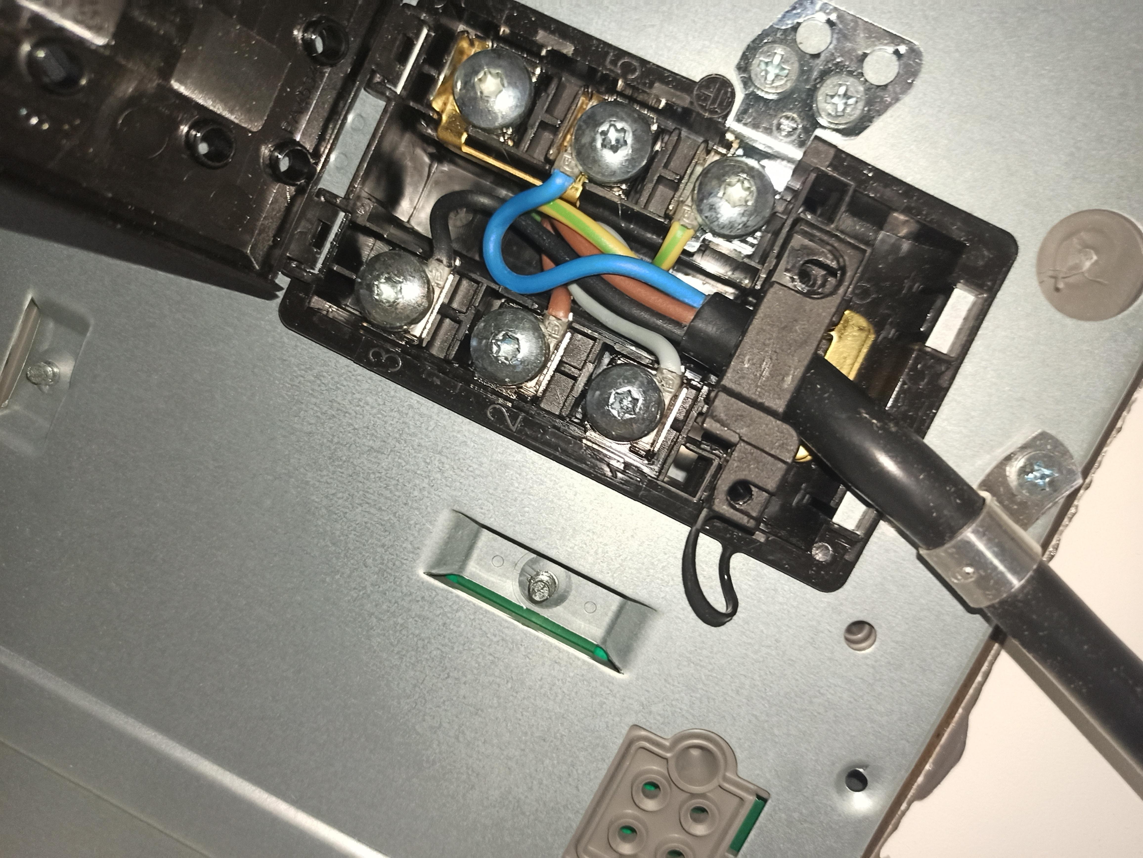

  • #3 19381456
    eBox
    Posty: 12
    Ocena: 3
    Witam, dziękuję za odpowiedź
    Ad1
    Płyta była podłączona bez żadnych ingerencji zewnętrznych typu kondensatory dokładane etc. Wyłącznik nadprądowy 3 fazowy został wyłączony przed odłączeniem płyty, a następnie próbnikiem upewniłem się że nie ma na kostce napięcia. Podczas odłączania ewidentnie dotknąłem któregoś z przewodów i nastąpiło porażenie więc myślałem że może był to jakiś zakumulowany ładunek na kondensatorach w płycie. Nie widzę innej możliwości bo dokładane obok gniazdko, wykorzystujące trzecią fazę jest bez żadnych dziwnych modyfikacji. Jest jeden pięciożyłowy przewód podzielony na gniazdko i zasilanie płyty ze wspólnym zerem i PE. Po jego odłączeniu nie ma zasilania w całym tym układzie. Wydaje mi się że to musi pochodzić z "wnętrza płyty".
    Ad2. Załączam podłączenie przewodów na płytce. U mnie ewidentnie powinno być 2N. Widać jednak że szary przewód jest podpięty do pinu 1 i wspólnie z przewodem brązowym
    z pinu 2 wpinają się do sieci w gniazdku do przewodu brązowego. Ze schematów wprost wynika że szary przewód powinien być zmostkowany z niebieskim zerem, zastanawia mnie czy obecne podłączenie miało na celu "wzmocnienie fazy" ? :P Czy warto je przywrócić do zmostkowanego zera czy zostawić tak jak jest? Pewnie ten pin 1 jest "?pusty".

    #4 19381619
    madamsz1
    Posty: 5796
    Pomógł: 1040
    Ocena: 1675
    Zauważ, że w tym wypadku podłączenia przewodów do gniazda płyty producent wg schematu przyłączenia nie przewidział nawet przewodu szarego (1) który wydaje się być zbędny i niepotrzebnie podłączony. Wg tego zdjęcia jest mostek pomiędzy punktami wspólnymi przewodu N (4+5) czyli powinno być:
    - niebieski - przewód N (4+5)
    - żółto zielony - ochronny (6)
    - brązowy - faza np R (2)
    - czarny - faza np S (3)
    Co do porażenia uważam w dalszym ciągu że przy sprawnej instalacji nie ma prawa z kondensatorów zasilacza/przetwornicy płyty nic "cofnąć" się do sieci, a kondensatory filtrujące na wejściu nie powinny zgromadzić tak długo ładunku żeby coś było czuć

  • #7 19382805
    eBox
    Posty: 12
    Ocena: 3
    Właśnie producent przewidział że szary ma iść do pinu 4 który de facto jest zmostkowany z niebieskim. Fabrycznie przewód nie był w ogóle przymocowany po stronie płyty. Gdzieś wyczytałem że to podwójne zero jest dla bezpieczeństwa w przypadku poluzowania jednego przewodu neutralnego by nie uszkodzić płyty. Wydaje mi się że szary poszedł do fazy by nie leżał luzem ale żadnej funkcji tam nie pełni, pewnie podobnie byłoby z tym pinem 4- byłby bezużyteczny o ile majster porządnie zamontował przewód zerowy. Dzięki serdeczne za odpowiedzi. Z tym kopnięciem to wydaje mi się że 10min minęło zanim się dobrałem do kostki po wyłączeniu w skrzynce. Póki co żyje więc czytając że tam są kondensatory 1250V może już trochę się rozładowały do czasu w którym mnie kopnęło :)
  • #8 19382967
    madamsz1
    Posty: 5796
    Pomógł: 1040
    Ocena: 1675
    Jest to jak najbardziej możliwe.
    Z drugiej strony nie powinien elektryk luźnego przewodu podpinać do czegokolwiek, a już nie do fazowego :(
    Teraz zrobisz tak jak producent przewidział :)

  • #9 19383479
    eBox
    Posty: 12
    Ocena: 3
    Ok dziękuję serdecznie. Przepne teraz w takim razie ten szary do pinu 4 (mostkowane zero).
    Pozdrawiam serdecznie.
