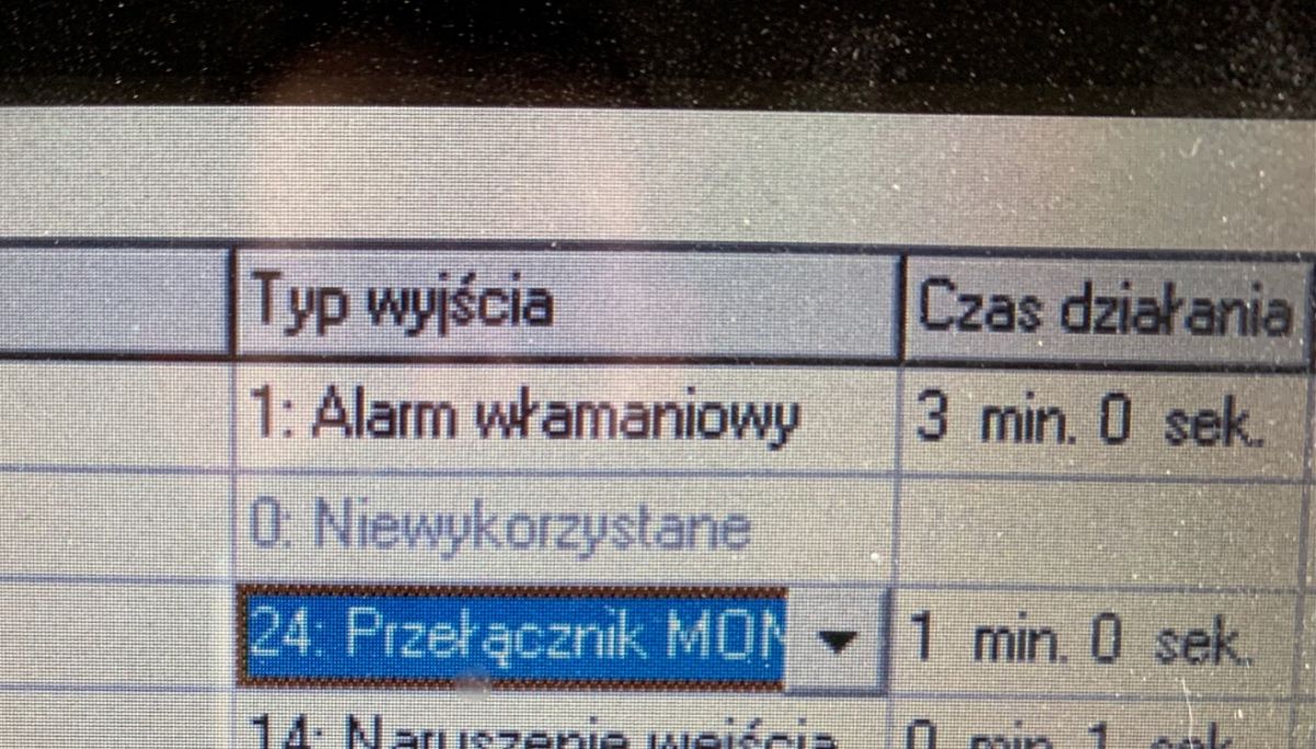

    Podłączyłem sterownie oświetleniem do satel integra 128, steruje poprzez przekaźnik, załączany wyjściem out.
    Wyjście to jest ustawione jako załączane poprzez wejście (czujka ruchu) jako typ
    Naruszenie wejścia.
    Układ załącza się prawidłowo, działa zgodnie z ustawionym czasem.
    Problem polega na tym iż jeżeli przebywam w tym pomieszczeniu czyli czujka jest cały czas "wzbudzona" to po upływie zadanego czasu oświetlenie gaśnie - aby je "wzbudzić" muszę poczekać aż czujka "zgaśnie" i wtedy dopiero ponowne naruszenie powoduje odpalenie wyjścia.
    Czy można to ustawić aby czas leciał po "skończeniu" naruszenia lub jakoś inaczej?

    Zmień typ na przełącznik Mono.

    Niestety objaw dalej taki sam - minutę sygnał na przekaźniku mam, potem muszę czekać aż czujka "zgaśnie" Satel Integra 128: Sterowanie oświetleniem przez czujkę ruchu - jak ustawić czas?

    Przy przełączniku MONO zaznacz jeszcze opcję Akt. podczas narusz.

    typ mono plus opcję aktywny i wszystko działa.
