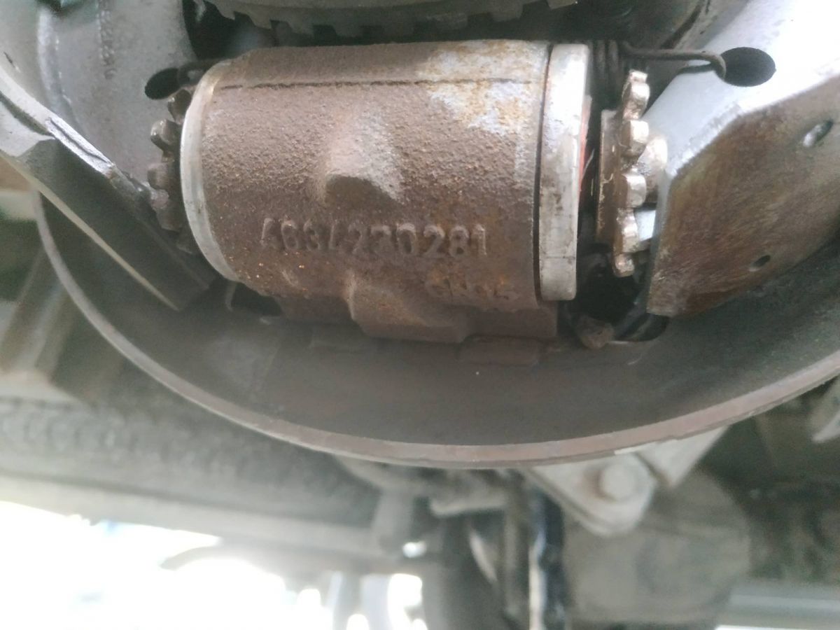

    witam,
    zbliża się przegląd wiec chciałbym podnieść skuteczność hamowania tylnej osi mojej kaczki. W zeszłym sezonie wymienione zostały cylinderki, przetoczone zostały bębny oraz nabite nowe okładziny cierne na szczęki. Auto dostało też po jednym dodatkowym piórze do resorów oraz przekute zostały pozostałe więc tył stoi automatycznie wyżej. Po odbiorze od kowali z warsztatu gdzie robili te resory korektor siły hamowania był luźny. Podkręciłem i napiąłem go śrubą i skontrowałem nakrętką bardziej na oko i pojechałem na test hamulców na stację diagnostyczną. W związku z tym, że auto było świeżo po wymianie okładzin ciernych i szlifowaniu bębnów wartości skuteczności hamowania nie były zbyt dobre. Polecono mi pojeździć, żeby się hamulce ułożyły. Teraz po kilku miesiącach i przejechaniu ok 1-2 tysiące km nadal czuję, że hamulce tylne są słabe. Niestety obecnie nie mam możliwości sprawdzenia hamulców na hamowni. To jest kamper czyli nie wozi bardzo dużo ale ma stałą masę zabudowy na sobie więc ten korektor powinien działać jak należy. Auto ma ABS.
    Jak ustawić korektor? Poprawnie wyregulować tylne bębny? Są tam zamontowane teoretycznie regulatory zużycia okładzin ciernych. Jak prawidłowo ustawić wyregulować linkę hamulca postojowego?

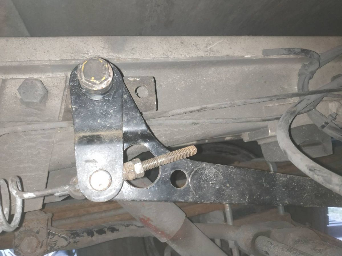

  • #6 19403535
    roadtransport
    Poziom 7  
    Posty: 245
    Ocena: 74

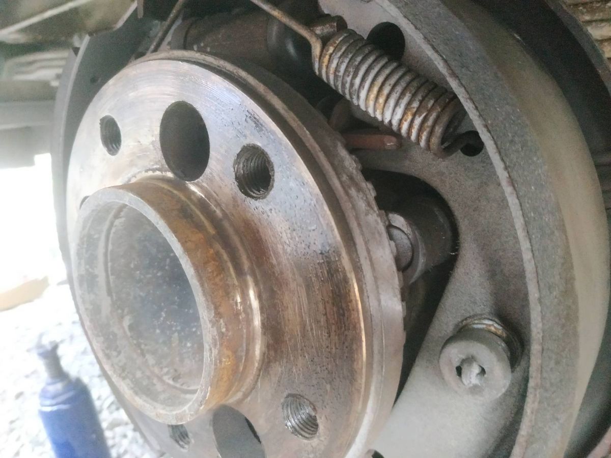

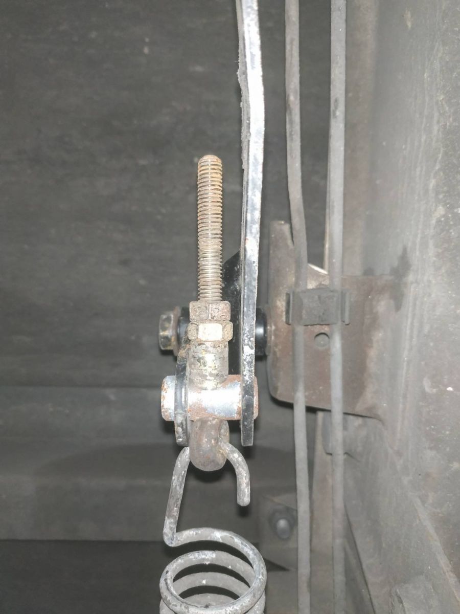

    no właśnie, tylne są słabe na tyle, że przy podniesionej tylnej osi i wciśniętym hamulcu nożnym, mogę koło obrócić. Używam do tego klucz dynamometrycznego i wartości wahają się od 60 do 70 Nm które muszę włożyć żeby koło przekręcić. Tak jak ja to odczytuje na rozum to śrubę regulacyjną należy wkręcać, żeby osiągnąć efekt cięższego auta a przy tym, żeby wyższe ciśnienie szło do hamulcy. Mercedes 310 2,9 D 1993r - słabe tylne hamulce / korektor siły hamowania Mercedes 310 2,9 D 1993r - słabe tylne hamulce / korektor siły hamowania
    w dodatku w moim aucie występuję samoczynny regulator luzu szczęk więc teoretycznie nie powinienem go ruszać Mercedes 310 2,9 D 1993r - słabe tylne hamulce / korektor siły hamowania

    Rzeczywiście u ciebie trzeba sprężynę napinać żeby wzmocnić hamulce. A ten samoczynny regulator to jest samoczynny z nazwy, jego trzeba co jakiś czas kontrolować.

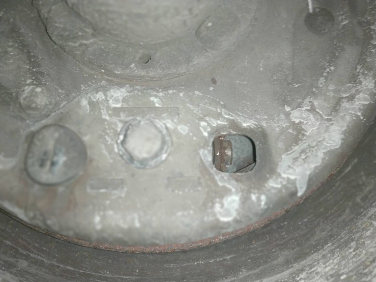

  • #8 19405428
    roadtransport
    Poziom 7  
    Posty: 245
    Ocena: 74
    ok. zatem chyba rozpocznę od kontroli regulatora luzu szczęk, zastanawiam się tylko czy nie zdjąć bębnów, żeby ustawić je początkowo w dobrej pozycji
    ok - kilka poprawek:
    1. mam ABS na tylnej osi
    2. w moim aucie występuje jednak podwójny nastawny regulator luzu szczęk, a nie automatyczny jak mi się wydawało, wykonałem regulacje

  • #9 19408030
    marszałekkom
    Posty: 1614
    Pomógł: 212
    Ocena: 502

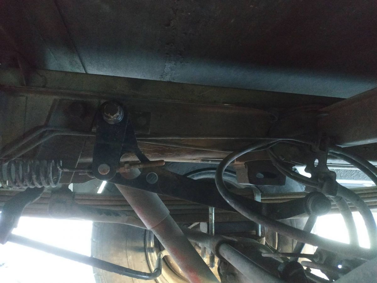

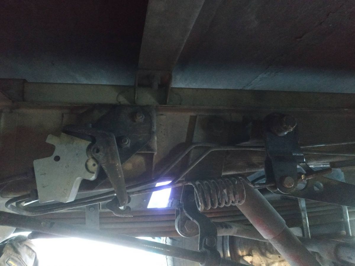

    Axle load to właśnie to co pokazuje waga po najechaniu. Tak odczytując z tej tabliczki f to różnica długości sprężyny przy odpowiednim obciążeniu. Np. przy nacisku osi 900 kg sprężyna wyciągnąć się powinna o 10 mm, co da w efekcie ciśnienie 65 bar na tylne hamulce, przy 120 barach ciśnienia wejściowego do korektora. Ale też widać na zdjęciu że masz naciągniętą sprężynę na maksa. Czyli korektor mocno obniża ciśnienie.
  • #10 19408703
    roadtransport
    Poziom 7  
    Posty: 245
    Ocena: 74
    W moim aucie jest to 2000kg po najechaniu na wagę tylną osią.
    Czyli jeśli dobrze rozumiem to sprężyna powinna być naciągnięta i wydłużona o 27mm względem tego ile ma mm długości nie naciągnięta?
    sprężyne naciągnołem na maksa, bo zrobiłem test i tak najlepiej hamował - tzn jedna osoba była w szoferce i naciskała na hamulec a ja poluzowałem sprężynę i napinająć sprawdzałem czy zwiększa się siła hamowania. Wniosek z mojego testu był taki, że im bardziej napięta tym bardziej hamuje (czyli tym samym większe ciśnienie). Wg tej tabelki też tak wygląda - jak jest mała waga to nie trzeba napinać tej sprężyny a jak jest większa to już trzeba.

    Spreżynę naciągnołem tak, że jest o 27 mm dłuższa niż bez naciągnięcia
    Poluzowałem i napiołem jeszcze raz regulatory rozwarcia szczęk hamulcowych
