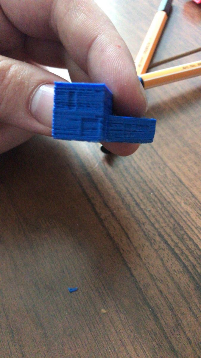

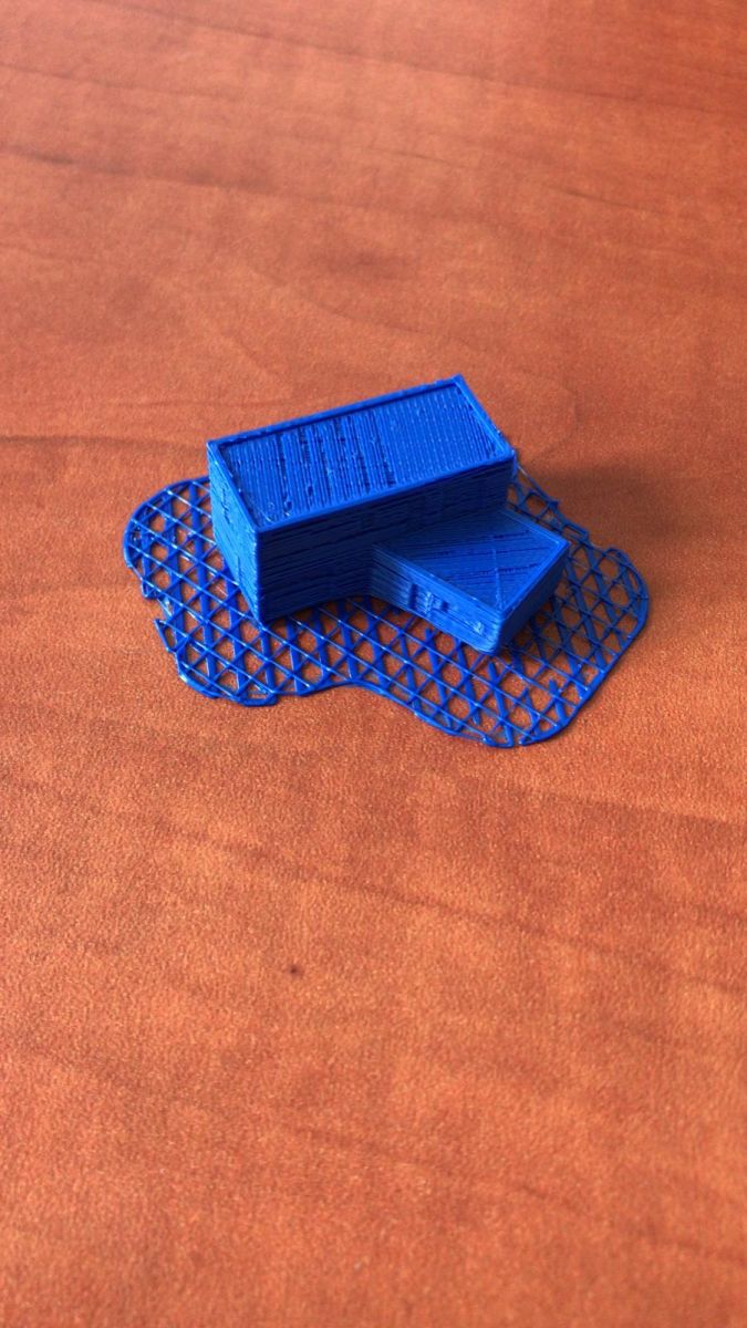

    Od kilku dni nieskutecznie próbuję zlokalizować problem w ustawieniech druku i nie umiem sobie z tym poradzić. Czy ktoś się spotkał z sytuacją widoczną na zdj? Najprościej mówiąc moja drukarka czasem drukuje linię ciągłą, a czasem przerywaną i powstają takie szpary. Drukarka Motion 3D Kreator - nieciągłe linie druku z PLA, ustawienia w Ultimate Cura 4.9 Drukarka Motion 3D Kreator - nieciągłe linie druku z PLA, ustawienia w Ultimate Cura 4.9
    Do tworzenia gcode korzystam z ultimate cura 4.9, a drukarka to motion 3d kreator. Będę wdzięczny za pomoc!

    Wygląda jakby był problem z podawaniem filamentu. Filament się nie ślizga na ekstruderze?

    Filament nie ślizga się, lecz gdy następuje taka przerwa następuje takie "przeskoczenie "jakby cofnęło ekstruder o jeden ząbek. Drukarka była w serwisie na przeglądzie i tam stwierdzono że mechanicznie wszystko jest ok, natomiast problemy mogą wynikać z błędnego oprogramowania

    Na początek załóżmy, że drukarka jest OK. Ekstruder nie ma siły przepchnąć filamentu i "gubi kroki"
    1. Przytkana dysza
    2.Ustawiona zbyt niska temperatura druku - podnieść.
    3.Zbyt duża retrakcja i cofa filament do zimnej częsci głowicy - na próbę wyłączyć w ogóle.
    4. Za duża prędkość wydruku i nie nadąża topić.
    5. Zabrudzone radeło extrudera
    6. Za mały docisk na extruderze i się ślizga.
    7. Za duży docisk i odkształca filament, robi owal który się blokuje w głowicy.
    Dla regulacji poszczególnych parametrów znajdziesz modele testowe, które pozwolą określić właściwe parametry.
    Robić zmiany tylko w jednym parametrze na raz.
    ps. Za takie pieniądze to producent powinie dostarczyć profil.. dziadostwo
    Jeśli jednak z drukarką jest coś nie tak
    1. Za mały prąd silnika extrudera
    2. Problem tzw. szparki - wyłączenie retrakcji może to zamaskować.
    Dla próby w Cura wybież dowolny zbliżony profil np. coś z Creatly a póżniej go dopieścisz, bo w defaultowym nie wiadomo co się ustawia.

    Poświęciłem trochę czasu by przetestować wszystkie te opcje i efekty są następujące :
    1. Dysza wyczyszczona, brak jakichkolwiek zmian na wydruku
    2.Temoeratura podniesiona z 200 na 210 i 220, także brak zmian w wydruku
    3.retrakcja wyłączona, brak zmian
    4.Prędkość obniżona z 60 na 55 i 50, brak zmian
    5.radełko zdjęte i wyczyszczone, brak zmian
    6.przez 95% czasu druku dobrze ciągnie filament, jedynie ma krutkie momenty przerwy i właśnie podczas nich nie ciągnie i powstają owe szpary
    7.przetestowane na modelu, działa poprawie
    Dodatkowo sprawdziłem czy może szpula jest za ciężka, lecz nawet jak założyłem resztkę filamentu, to także robiło takie szpary.
    Jeśli chodzi o profile to testowałem chyba wszystkie modele z creatly i drukarka "wariowała", trzeba było zmienić gcode startowy drukarki by zacząć drukować
    Problem rozwiązany!
    Okazało się że stół był minimalnie krzywo i przez to drukarka blokowała filament. Po kalibracji stołu by był na równo drukuje igła.
    Dziękuję za pomoc
