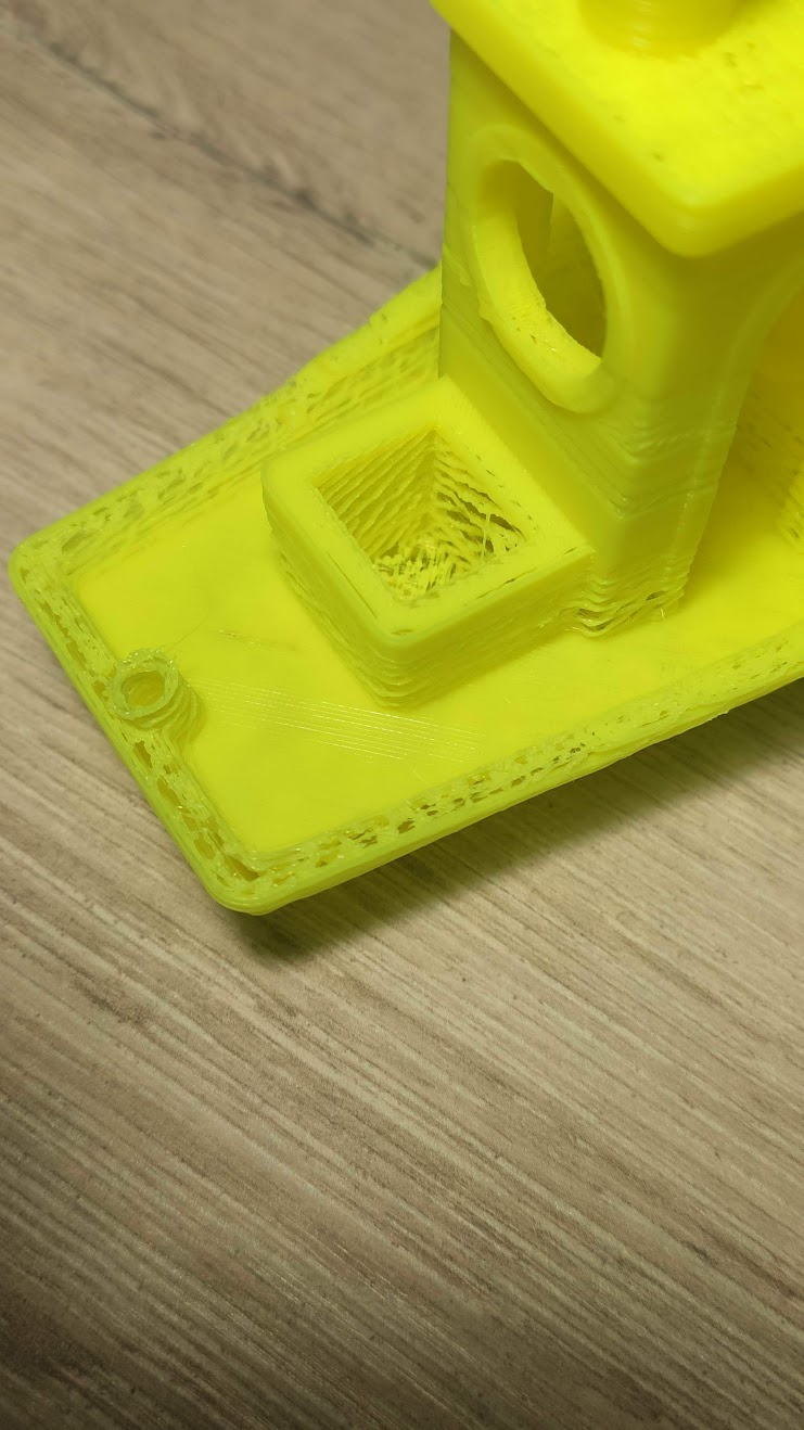

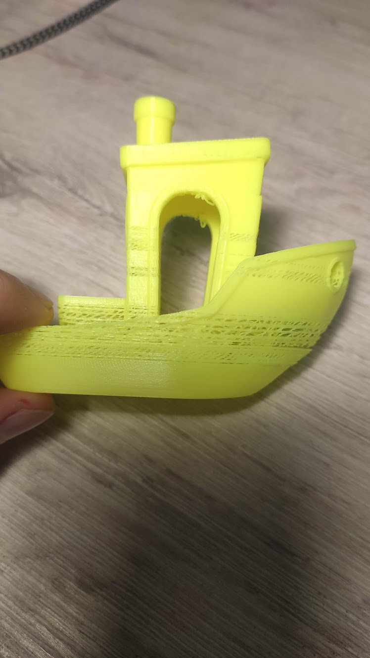

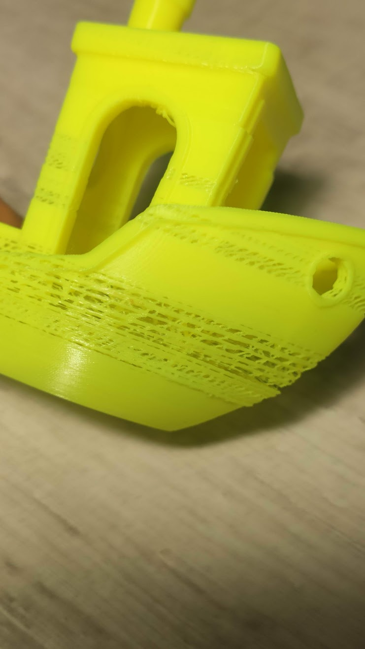

    Witam, mam taki problem jak wydać na zdjęciach, część, zazwyczaj początek wydruku jest okej, a potem coś się psuje, i warstwy są takie jak na załączonym obrazku, dodam, że problem występuje na różnych projektach. Po wymianie dyszy problem dalej występuje. Dodam również, że z tego filamentu wydruki wychodziły normalnie, dopiero teraz coś się zepsuło. Jakieś porady? :cry:

    Os Z do sprawdzenia.

    W jakim sensie, co konkretnie zrobić, drukarka ender3.

    hubszy999 napisał:
    drukarka Ender3
    To na bank osie. :) Urok Endera.
    Na dłuższą metę nie obędzie się bez tuningu.
    [youtube]https://www.thingiverse.com/thing:2986144[/youtube]
    X też wydrukuj najpierw kostkę kalibracyjną będzie ładnie widać.
    Zobacz że masz przesunięcie całości druku bardzo dokładnie to widać w 2 miejscach. Dziury to też jakby problem z prawidłową ekstruzją, czy problem jest zawsze na tej samej wysokości wydruku? Wymieniałeś dysze, w jaki sposób? Czy rurka która podawany jest filament jest prawidłowo docieta i osadzona? Slawetny gap który w ender w powoduje że filament zatyka się w hotendzie. Z czego wydruk jaki materiał? Jakie ustawienia?

    @cysiekw wydruk to PLA, temperatura to 200°C na głowicy, i 60 stołu. Dysza raczej poprawnie zamontowana.
