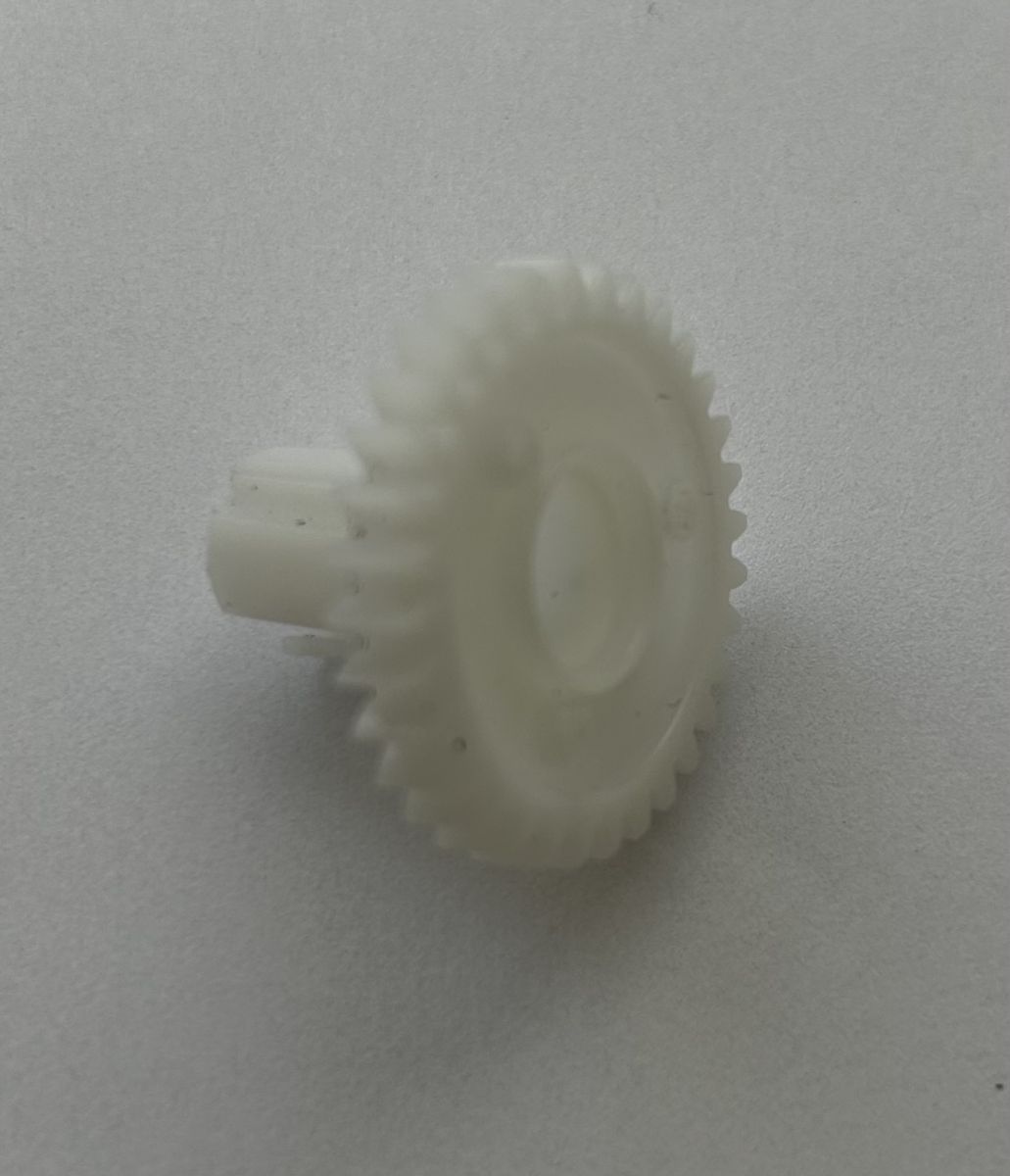

  • #6 21926493
    Kubiq
    Posty: 62
    Ocena: 12
    W modelu Epson L4260 miałem pękniętą zębatkę w module dupleksu. Jest on łatwo dostępny z tyłu. Zębatka jest do kupienia (zamiennik).
    Biała plastikowa zębatka na jasnym tle, widok z boku
