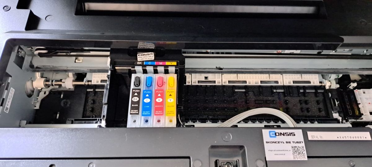

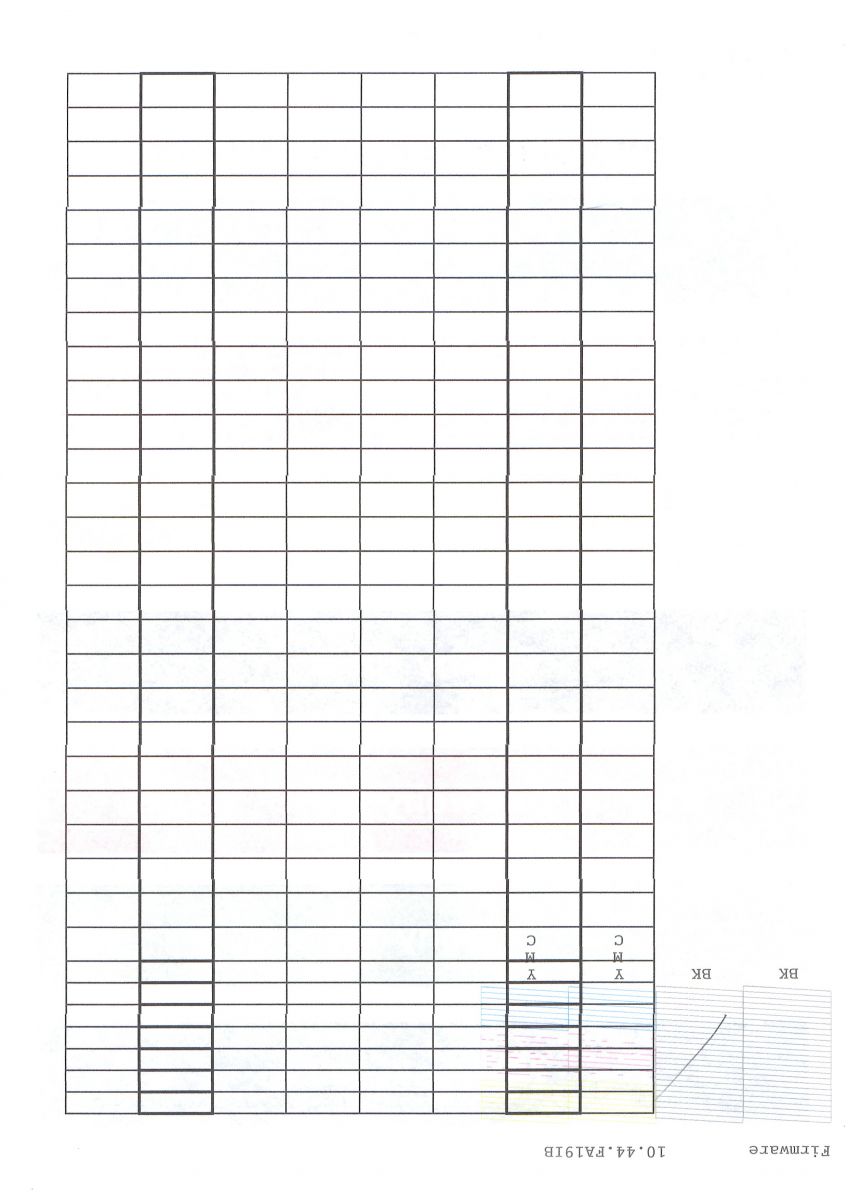

    niedawno pojawił się niestandardowy (dla mnie) problem z wydrukami,
    przesunięcia wydruku prawo/lewo - tak jak by karetka miała problem z "krańcówkami",
    pasek enkodera jest czysty, "prowadnice" nasmarowane, rolką napędu nie potrafię ruszyć.
    używam wiecznych tuszy - nie raz potrafią się poprzytykać, ale tym razem to co innego.
    Co zrobić, aby naprawić ta usterkę?

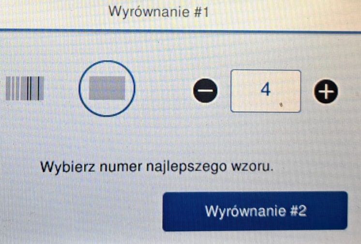

    Standard w Epsonie . W ustawieniach jest regulacja .Trzeba się trochę na klikać ale da się ustawić .

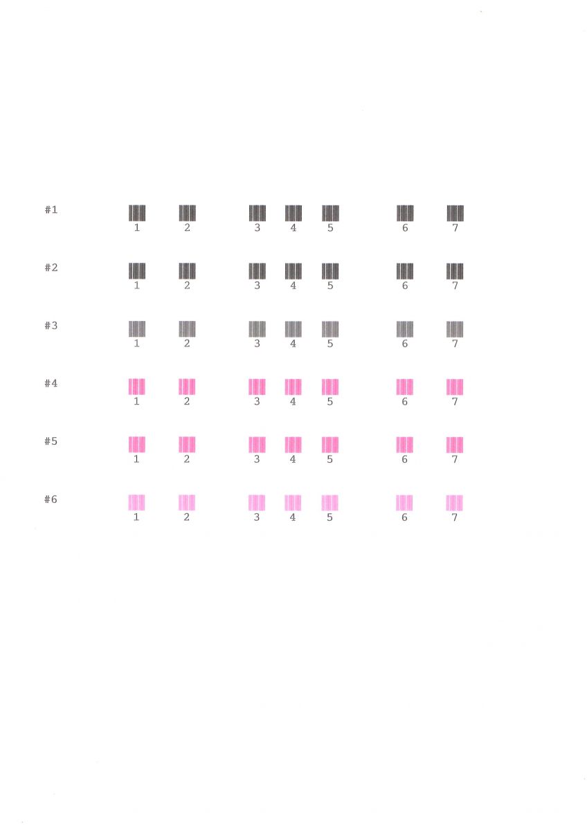

    wyrównanie w pionie? nie widzę różnic :/ jak z tego poprawnie skorzystać?
