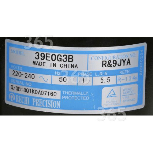

    Jak sie kręci to coś z nią nie tak, ale nie po stronie elektrycznej tylko mechanicznej. Jednak ubytek czynnika to już inna bajka. Obstawiam że wina sprężarki, ale...? Zrób fotkę nalepki z tej sprężarki i wrzuć do posta, zobaczymy co tam siedzi w tej suszarce.

    znalazłem na necie tą tabliczke
    https://www.candy-reservedele.dk/compressor-r...9eog3b-39e0g3b-220240v/product.pl?pid=5185461
    to link do sklepu gdzie można go kupić, ale bez parametrów
    dodam może jeszcze że sam kompresor bierze ok. 150-160 w, bo mniej więcej tyle pokazuje watomierz, gdy bęben przestaje się kręcić a pompa skroplin nie pracuje

    Na bank w ukladzie nie ma zaworu Schredera więc trzeba się podłączyć specjalnym przyłączem do rurki przez którą napelniono uklad i sprawdzić co się dzieje z ciśnieniem na powrocie czynnika do spreżarki, przy okazji wyjaśni się czy w ukladzie go nie brakuje, ale to jest robota dla fachowca że sprzętem.
    Wygląda że sprężarka jest do wymiany.
