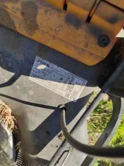

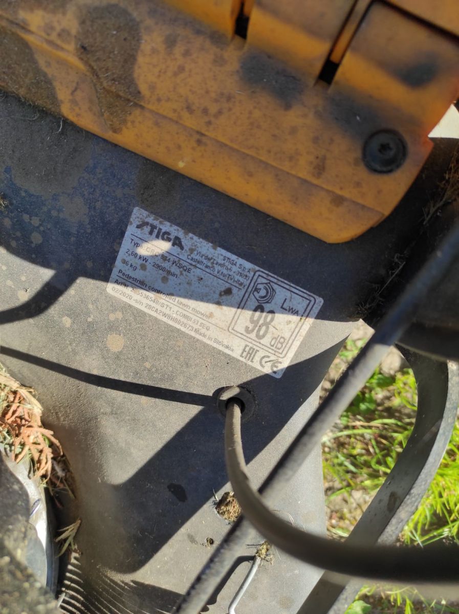

    Combi53seq
    Kosiarka stig combi53SEQ s/n: 20CA2WBH002673 nie odpala. Bateria na 2 styki. Jak przerobic na szarpak . Kosiarka stiga

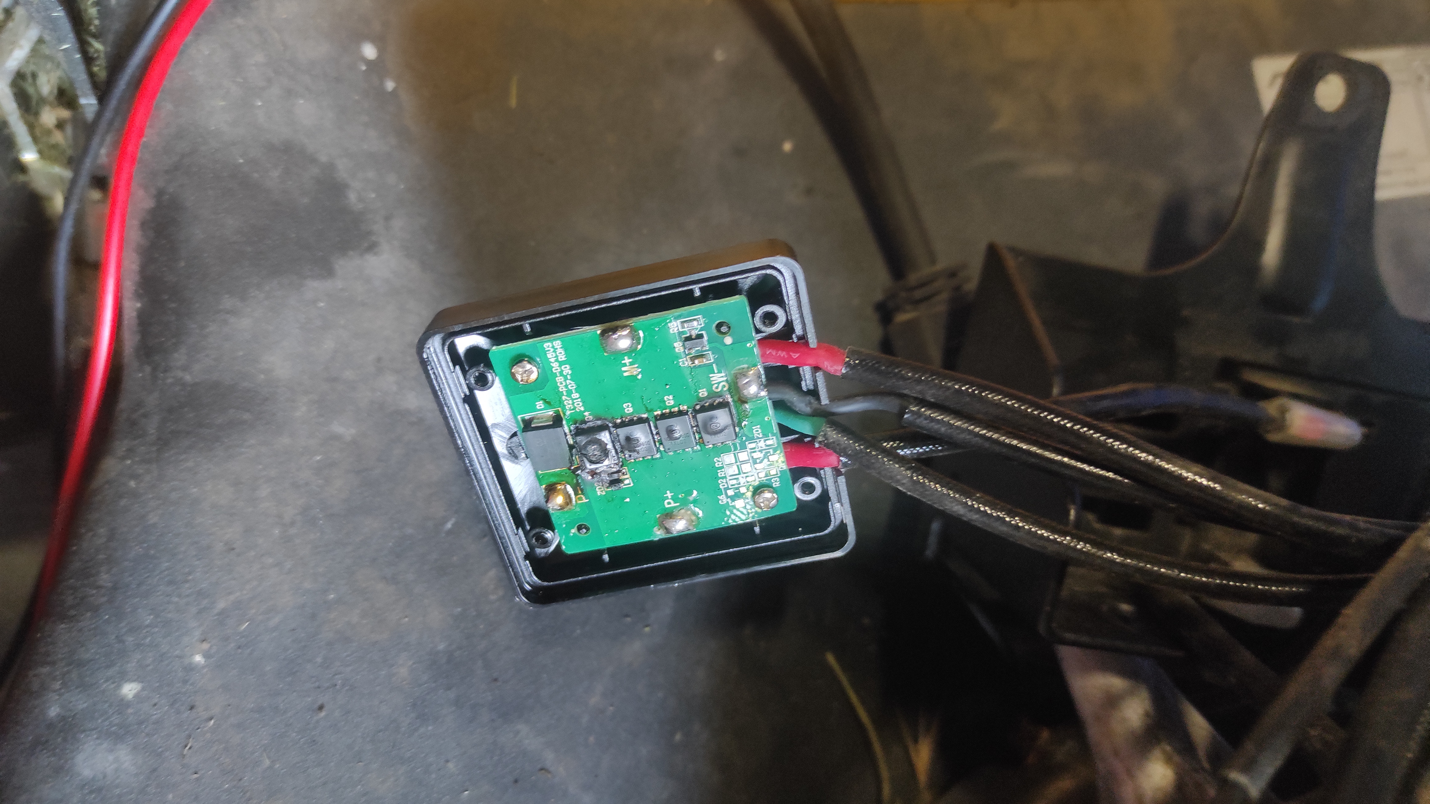

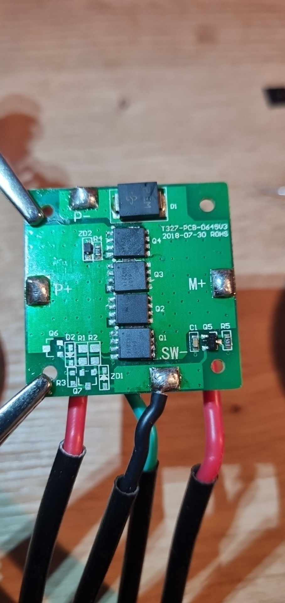

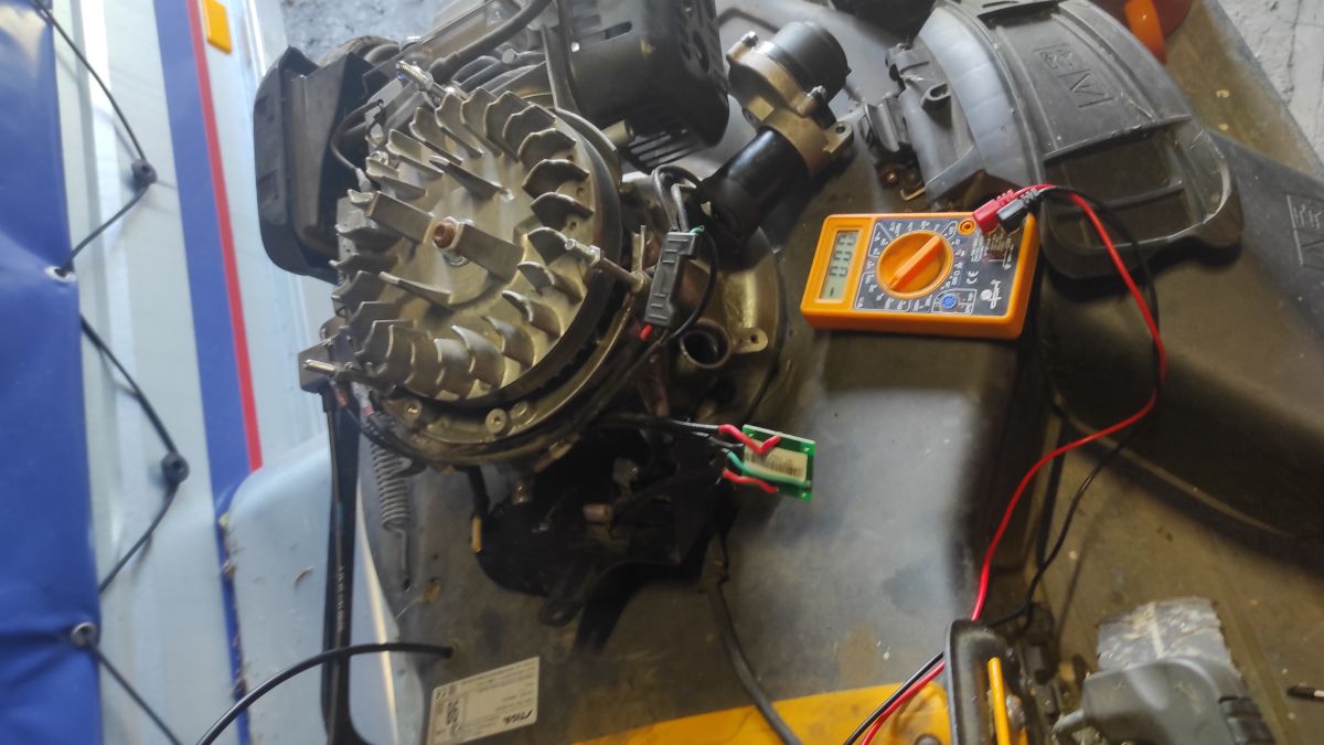

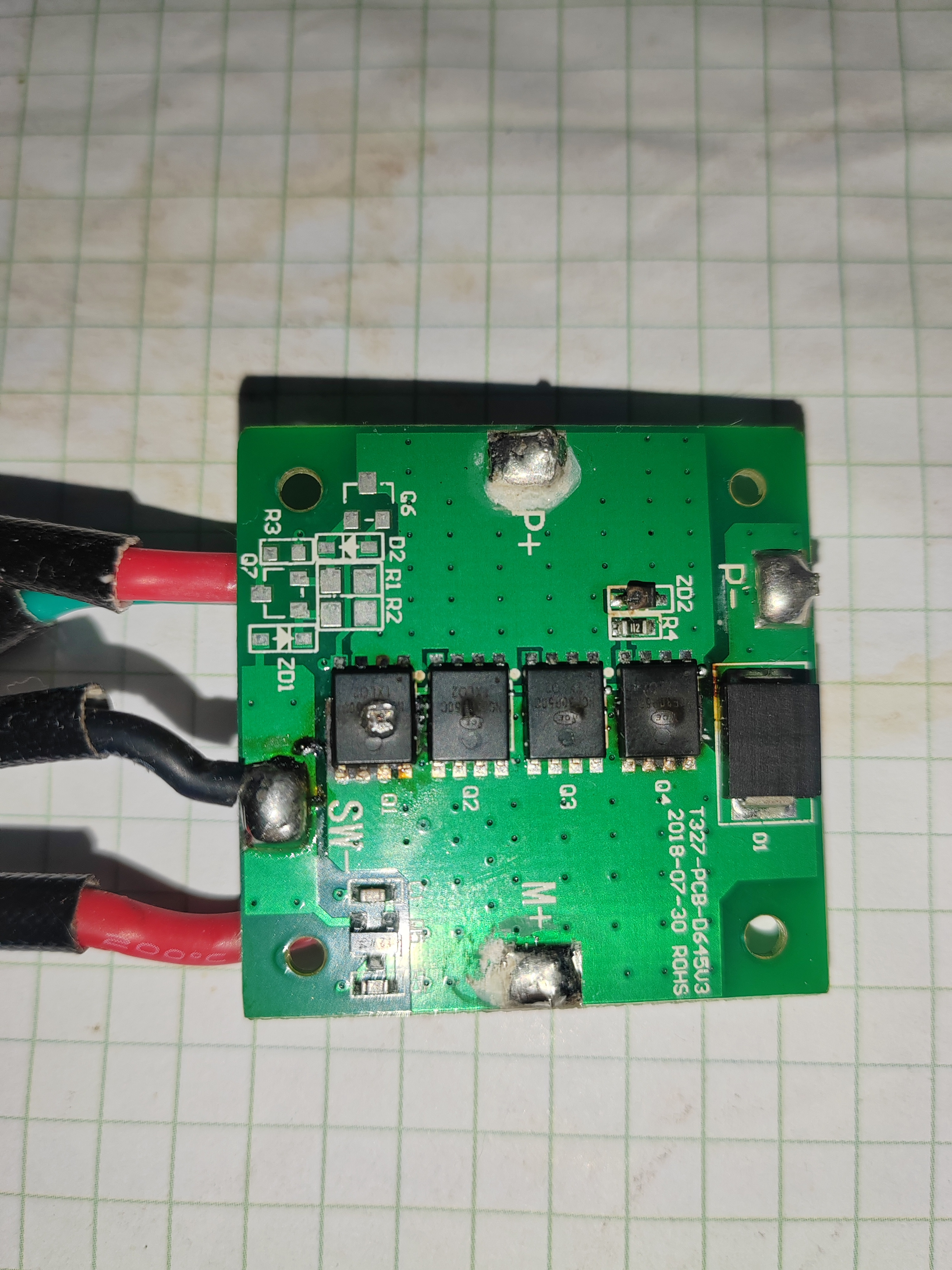

  • #14 20144742
    popikoparki
    Posty: 4
    Ocena: 2
    Znalazłem przyczynę nie odpalania kosiarki - to to cos! Jest pod baterią. Nigdzie nie mogę znaleźć oryginału. Ale juz przerobilem uklad tak ze moge odpalac kosiarke z innego przycisku taki od traktora. Jeszcze tylko szukam możliwości przerobienia jej na odpalanie z linki, ale jak tak patrzę, nie ma szans bez wymiany koła.

    grzegorz1270
    Poziom 5  
    Posty: 3
    >>20144742
    Dasz znac jak to rpzerobiles? tez mi popalilo mosfety na tej plytce, a nie moge znalezc takiej samej
  • #19 20795167
    adam_k1
    Poziom 5  
    Posty: 14
    Podłączam się pod temat - @ popikoparki w jaki sposób przerobiłeś układ żeby pracował bez tej płytki? Dzisiaj znalazłem identyczny problem u siebie
  • #20 20795316
    grzegorz1270
    Poziom 5  
    Posty: 3
    Wylutuj i wstaw niwe mosfety. ja kupilem na tme.pl 30 zl z przesylka i smiga jak ta lala

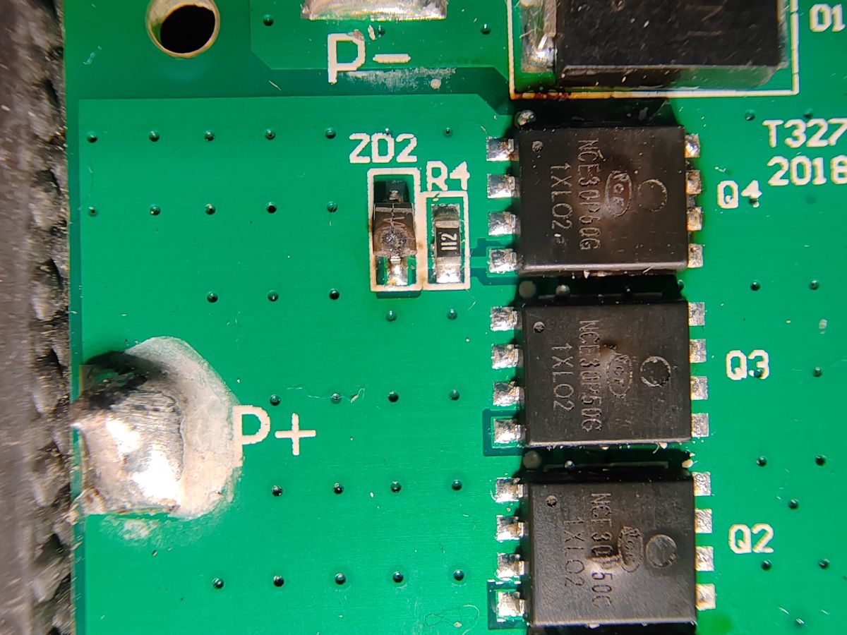

  • #22 20957928
    kalisto_si
    Posty: 2
    Im asking for help. Can you tell me the value or mark of ZD2.
    Proszę o pomoc. Czy możesz mi podać wartość lub oznaczenie ZD2.
    Zielona płytka elektroniczna z oznaczeniem ZD2 i kilkoma komponentami. Zbliżenie na płytkę drukowaną z oznaczeniem ZD2 i podzespołami elektronicznymi.
  • #23 20957949
    grzegorz1270
    Poziom 5  
    Posty: 3
    This is my best photo:
    Zielona płytka drukowana z różnymi komponentami elektronicznymi i podłączonymi przewodami.
  • #24 20966674
    kalisto_si
    Posty: 2
    Thanks, I can't read the value, can you look at the value on ZD2. You can take pictures with the MACRO function.
