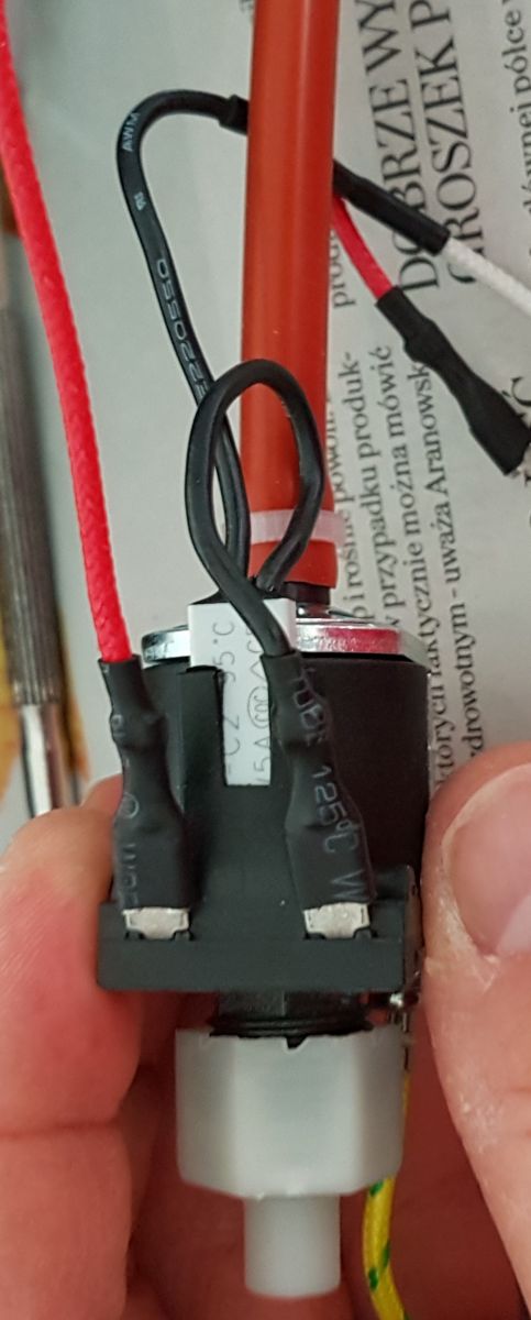

    Fabryczna pompka mopa parowego powoli kończy swój żywot i nadszedł czas na wymianę. Kupiłem zamiennik. Problem pojawił się przy podłączeniu przewodów zasilania. Orientując pompki w tym samym położeniu oryginalna pompka ma od lewej minus i plus (przewód niebieski i czerwony), a zamiennik odwrotnie - od lewej plus (czerwony) i minus (czarny).
    Nie wiem czy to pomyłka przy składaniu na produkcji czy rzeczywiście przewody muszą być odwrotnie, bo zamiennik został tak zaprojektowany. Oznaczeń nie ma.
    Jest jakiś sposób na sprawdzenie gdzie jest plus a gdzie minus na zamienniku?

    Ok... a nie spali się jak podłączę odwrotnie?
    #4 19438056
    Krzysztof Kamienski
    Posty: 21894
    Pomógł: 2033
    Ocena: 5163
    @dikoj Nie, silnik zabezpieczony jak widac termikiem polimerowym, a nie diodą zwrotną, nic mu nie będzie.

    Dziękuję za poradę!
    Podłączyłem odwrotnie od oryginału czyli zgodnie z kolorami przewodów na zamienniku i trafiłem! Pompka działa!
    Krzysztof Kamienski - dziękuję za porcję wiedzy na przyszłość!

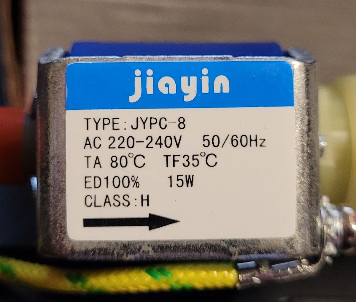

    Wrzucam też etykietkę oryginalnej pompki:
    Mop parowy Vileda - jak poprawnie podłączyć zamiennik pompki? Kwestia przewodów zasilania
