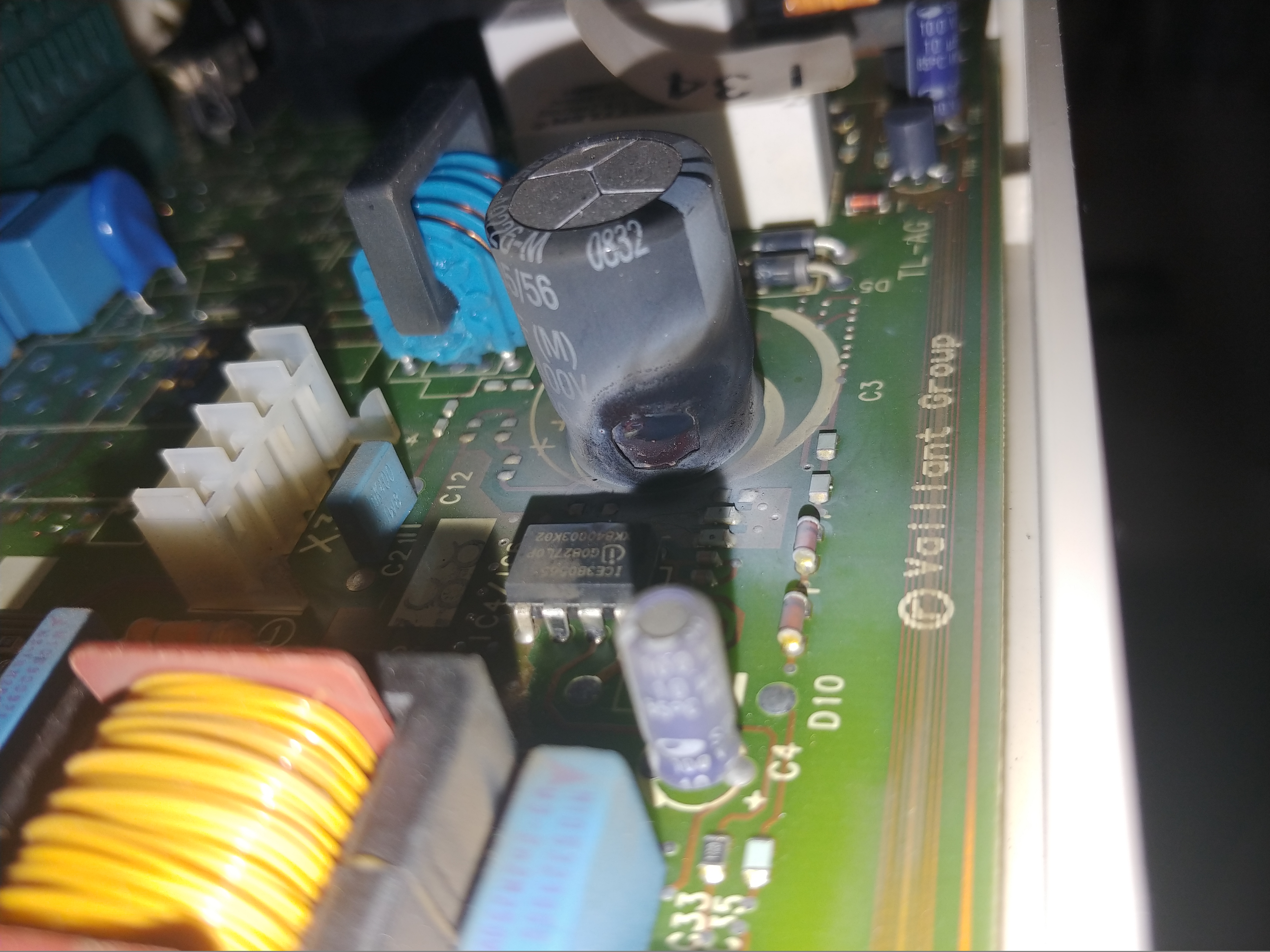

    Witam, mam pewien problem z piecem, mianowicie została spuszczona woda z obiegu ( w piecu nie było w ogóle wody, stan wody był na 0, ). Niestety po tym żona chciała pobrać ciepłą wodę, zauważyła że piec nawet nie pracuje i nie wyzwala iskry podczas tej czynnośći, zajrzała na wyświetlacz i pokazywał się jej jakiś błąd, niestety nie pamieta jaki, po kolejnej próbie pobrania ciepłej wody przez nią piec po prostu strzelił... i nic, jakby umarł, że tak powiem. Narazie został wymieniony bezpiecznik bo zauważyłem że po tym incydencie się spalił, po wymianie bezpiecznika... piec znowu strzelił i kolejny bezpiecznik się spalił, piec nadal nie reaguje, dosłownie na nic. Czy jest w stanie tutaj ktoś powiedzieć jaki element, elementy zostały uszkodzone i jak duża może być skala problemu? W ostateczności zadzwonie po serwis, ale może wie ktoś coś na temat usterki tego typu i czego ona dotyczy, byłbym bardzo wdzięczny.
    Piec to Vailant atmotec plus b11bs i podłączonych jest do niego 5 kaloryferów Regulus

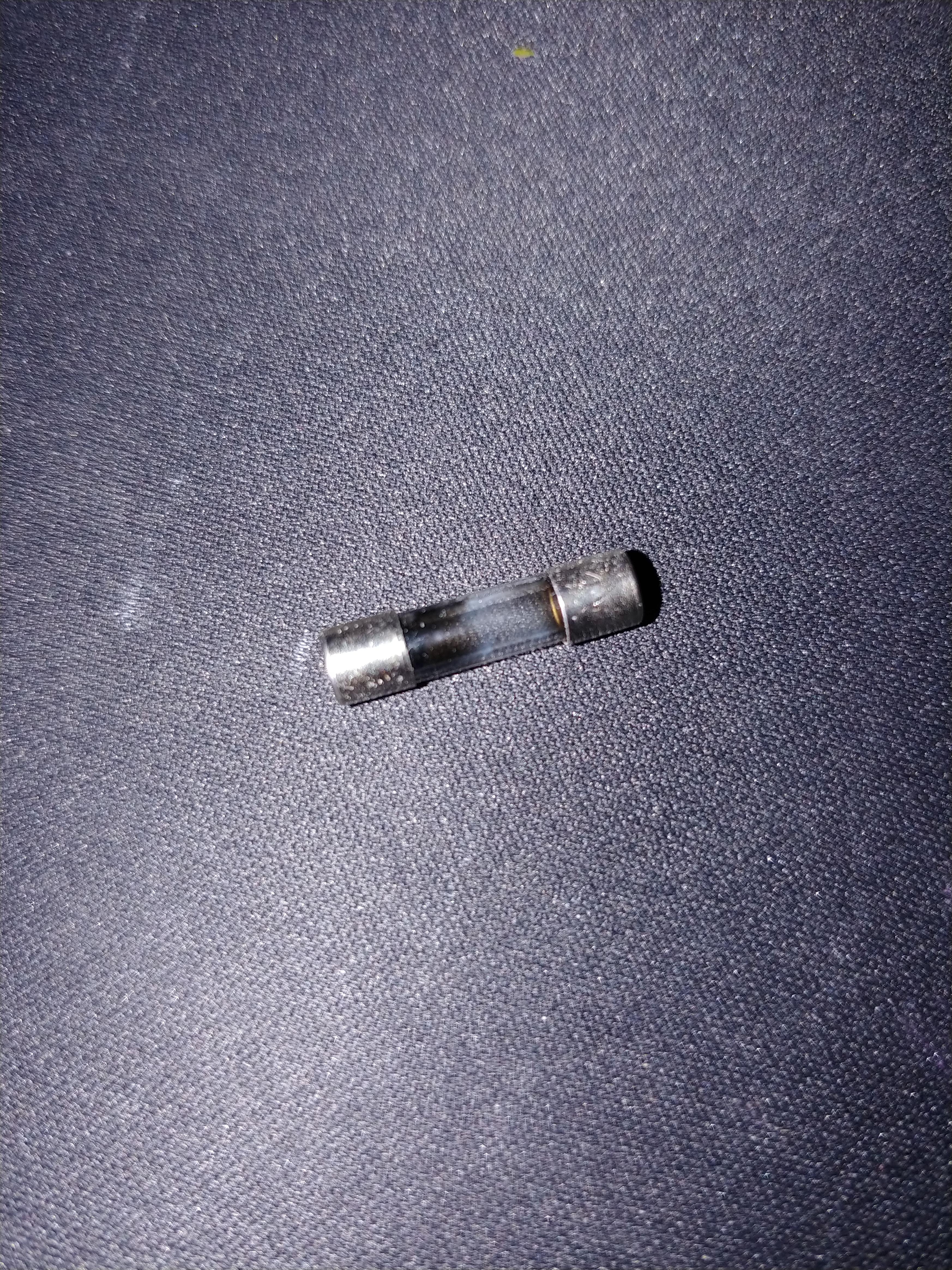

    Wczoraj przyszedł do nas na szybko jakiś fachowiec który akurat pracował w sobotę, w prawdzie bez mierników i trochę się zdenerwowałem bo: mówię mu żeby nie wymieniał bezpiecznika ( taki szklany ) bo robiłem to już raz i piec go od razu po próbie włączenia spalił i sobie głośno strzelił, no ale dobra mówi że musi to zrobić żeby wiedzieć co i jak, wymienił, piec strzelił, bezpiecznik się spalił - jego reakcja - ah musze wymienić jeszcze raz bo nie widziałem gdzie to strzela - wymienił i po drugim "strzale" i spaleniu doszedł że na płycie głównej jest przepalony element. ( mam pewne podejrzenia że chciał "dobić" piec taką akcją żeby mógł zarobić na wymianie na nowy ale dobra )
    (łącznie od uszkodzenia pieca został wymieniony 3 razy szklany bezpiecznik, każdy z nich po próbie włączenia się po prostu przepalił )
    zaznaczam pieca nie mogę w żaden sposób włączyć i nie mam możliwości zobaczyć jakiegokolwiek komunikatu, informacji o problemie na wyświetlaczu.

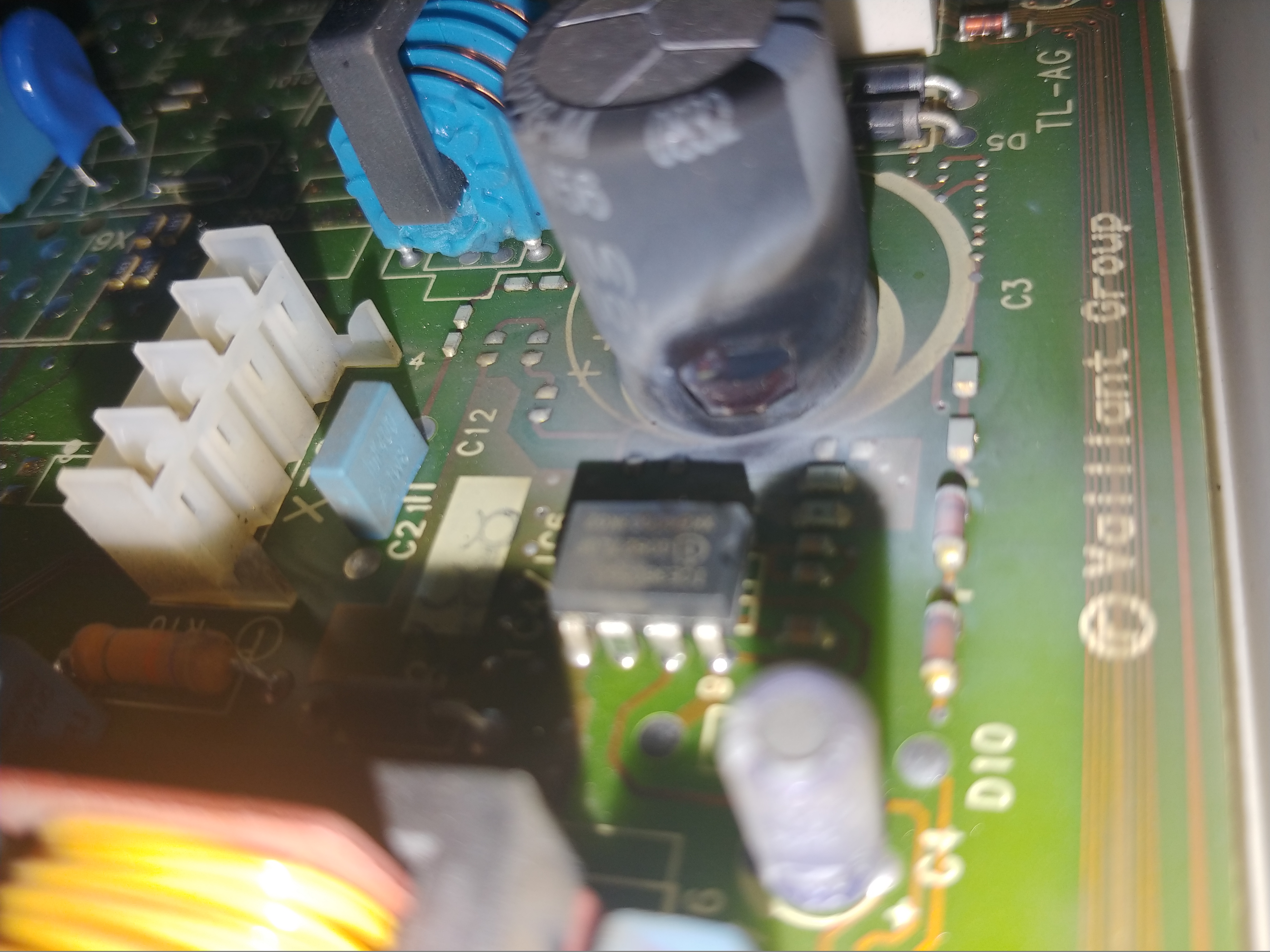

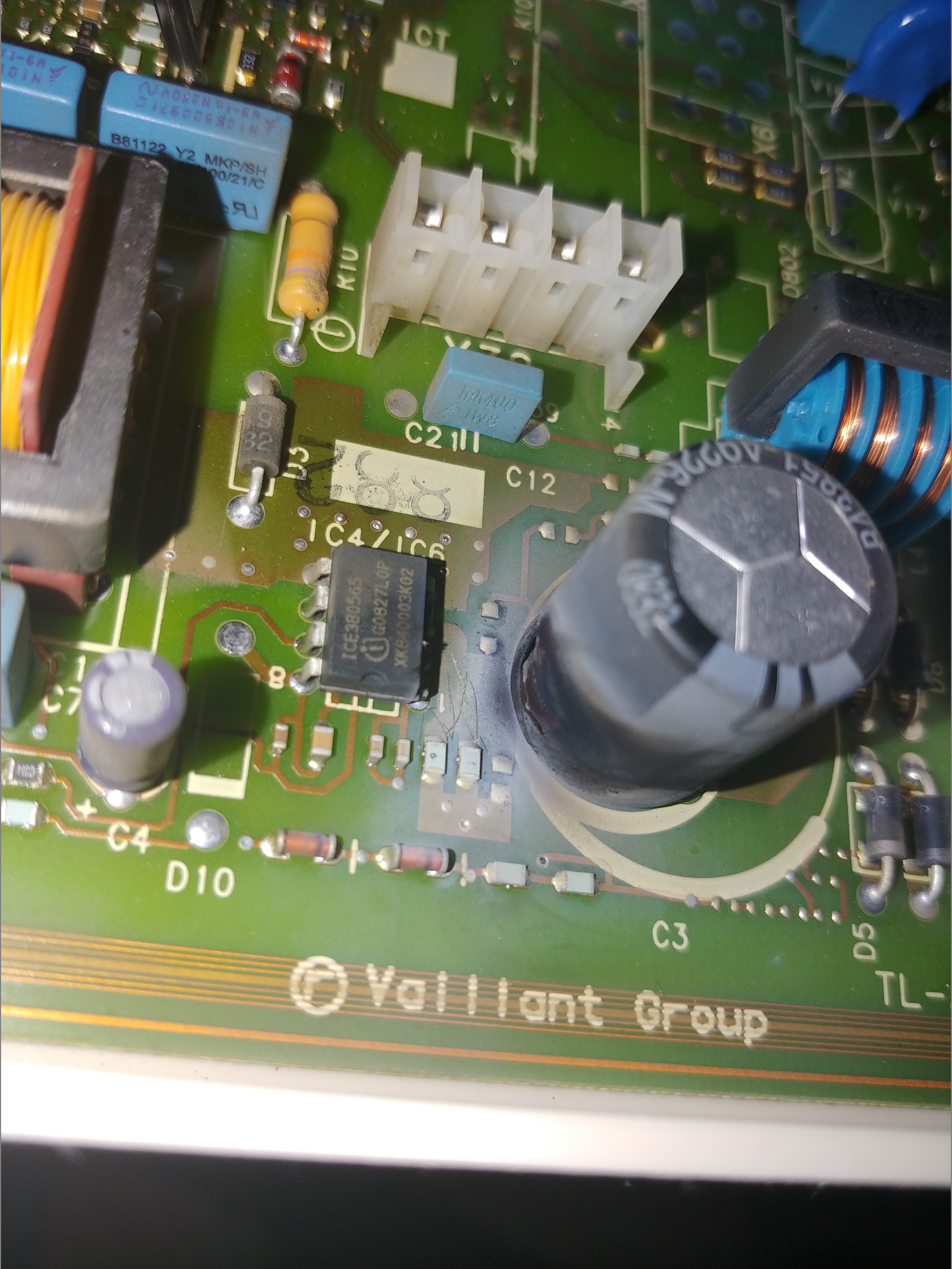

    Skwitował to tak że pieca uratować się nie da, a płyty głównej do tego modelu nie dostane bo stary itp i trzeba kupić piec kondensacyjny ( mówił że jego koszt to minimum 8 tyś i polecał tylko vaillanty, innych marek nie). Teraz najważniejsze pytanie, czy tej płyty na pewno nie uda się uratować ? bądź dostać jakiegoś zamiennika ? ( choć wiem jak to z vaillantem, wszystko oryginał i tylko przez autoryzowany serwis musi być itp itd ). Od jakiegoś czasu podchodzę ze sporym dystansem do "fachowców" bo osoba która zakładała mi ogrzewanie że tak powiem spieprzyła sprawę ale to już inna historia, na dole zdjęcia tej płyty - dokładnie chodzi o ten przypalony od spodu na moje oko kondensator
    Dziękuję za tyle odpowiedzi i pozdrawiam wszystkich
    Dołączam jeszcze zdjęcie bezpiecznika o który chodzi na czarnym tle

    Kondensator mogły uszkodzić też diody D5... ( nie widać opisu pozostałych trzech ).
    Sprawdź diody, a kondensator wymień na o tych samych parametrach.
    teraz już wiem o co chodzi, wcześniej w ogóle nie zajarzyłem o jaki bezpiecznik chodzi.
    Z założenia płyt od kotłów się nie naprawia, więc oficjalnie nikt Ci tego nie zrobi.
    Pozostaje samodzielna próba naprawy albo przez jakiegoś zaprzyjaźnionego elektronika.
    Skoro kondensator padł to koniecznie on do wymiany. Czy coś jeszcze to nie wiem i tu jest ryzyko, że może być winny inny element.

    Kondensator jest kondensatorem filtrującym na wejściu przetwornicy. Do sprawdzenia cały obwód wejściowy zasilania włącznie z tym układem obok - sterownikiem przetwornicy. Są szanse, że po stronie wtórnej przetwornicy elementy się nie uszkodziły. Kondensator wystrzelił ze starości (prawdopodobnie wysechł i stracił pojemność) . Póki pracował było ok, po wyłączeniu zasilania proces starzenia gwałtownie przyspieszył. Wcześniejszy błąd na wyświetlaczu prawdopodobnie nie miał związku z awarią elektroniki.
