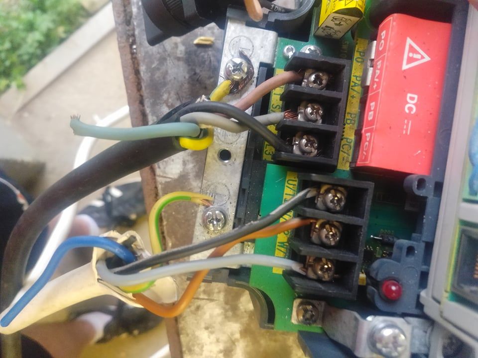

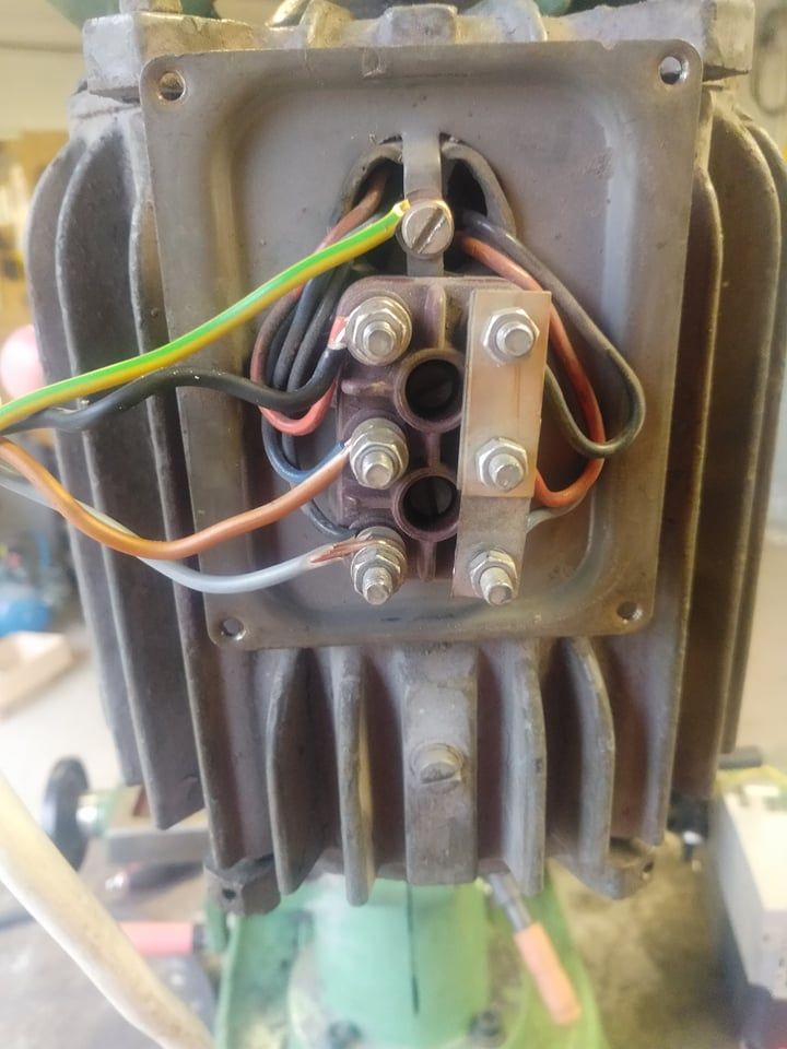

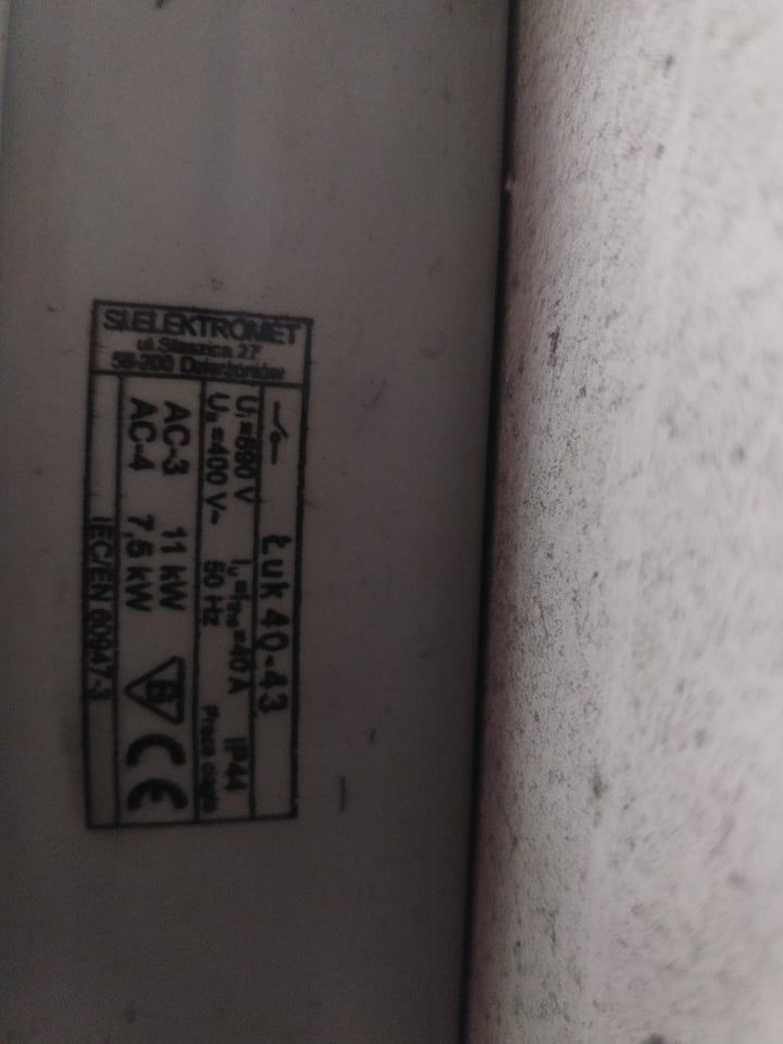

    Witam, falownik 3f podłączony, wszystko działa ok, jednak gdy wyłączam prąd w garażu to wybija różnicówkę.
    Kilka zdjęć jak to jest podłączone, dodam, że jak odepnę uziemienie od falownika, to nie wybija różnicówki, jak wyciągam wtyczkę z gniazda siłowego, a później wyłączam prąd to też jest ok, trzeba zastosować włącznik 3f przed falownikiem C15? Czy może nie podłączać uziemienia do falownika i silnika, ale podłączyć gdzieś do korpusu maszyny? Czy to nic nie zmieni? Narazie to jest podłączone prowizorycznie, na próby. Falownik 3f: Wybicie różnicówki przy wyłączaniu prądu - podłączenie uziemienia i włącznika C15 Falownik 3f: Wybicie różnicówki przy wyłączaniu prądu - podłączenie uziemienia i włącznika C15 Falownik 3f: Wybicie różnicówki przy wyłączaniu prądu - podłączenie uziemienia i włącznika C15

    O co dokładniej chodzi? Sam składam wiertarkę stołową, silnik nie ma przebicia

    To przenieś różnicówkę przed wyłącznik :).
    Falownik to urządzenie którego prądy upływnościowe z filtra wejściowego mogą pobudzać różnicówkę, zwłaszcza gdy ona jest typu AC. Falownik nie potrzebuje różnicówki ale skoro maszyna zasilana jest z gniazda to proponuję zmienić zabezpieczenie różnicowoprądowe na typ A, bo zakładam że teraz jest AC. Jeszcze lepsze byłoby typu B, ale z racji kosztów przemilczę.

    Oczywiście marka i typ falownika to tajemnica państwowa...
    Dokumentacja do łapki i poszukać opcji wyłączenia filtra EMI/RFI (zworka, śrubka...)
    Obwodu ochronnego nie tykać.

    Tak, udało się, dzięki vorlog, wystarczyło wysunąć jedną zworę i po problemie.
