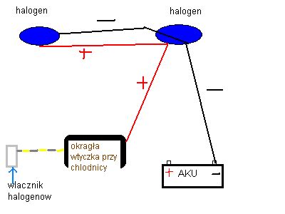

    Panowie doradcie mi jak podpiac przekaznik swiatel do halogenow ktore chce zamontowac w golfie 3. Przekaznik ma styki o nr.: 30, 85, 86, 87 i 87a. I jak tu podpiac sie z kablem plusowym i minusowycm od halogenow?????

    Panowie dolacze obrazek jak chce podlaczyc halogeny a jeslimoglibyscie to opiscie mi w lopatologiczny sposob jak podlaczyc te przekazniki bo elektryka to nie moja specjalnosc. Elektryk chce za ta usluge 30 zl bo bylem pytac aha i jeszcze jedno to maja byc podlaczone 2 przekazniki czy jeden???
    nie wiem jak dolaczyc obrazek bo nie poszedl :-(

    Mase z halogenów podłączasz pod akku lub poprostu łączysz te kabelki zarabiasz oczko i podpinasz sie pod jakąś śrubke (tam gdzie są przykręcone jakieś inne oczka). Plus z halogenów łączysz i podpinasz pod 87. Pod 30 podajesz zasilanie (+) poprzez bezpiecznik. Na 85 podajesz mase a na 86 podajesz (+) z włącznika halogenów. I to by było chyba wszystko.
    Ale widze że masz jakąś wteczke przy chłodnicy, być może już w układzie jest przekaźnik i nie jest konieczne wprowadanie drugiego w układ.

    nie nie tak kostka jest przy chlodnicy i z tamtad bede bral + do halogenow bo fabrycznie tam jest i wlasnie w tym miejscu konczy sie kabelek od halogenow poniewaz moje autko nie jest fabrycznie wyposazone w halogeny a autka ktore maja fabrycznie halogeny maja ten kabelek podciagniety dalej od tej kostki

    No, to sterowanie przekaźnika masz z kostki a zasilanie (+) z akku poprzez bezpiecznik i wszystko bangla :)

    Roli to ostatni raz ja :-) bynajmiej tak mysle smontowalem rysunek w/g Twojego opisu i rzuc okiem czy tak to ma byc
    Roli tam z wlacznika idzie kabel z napieciem 12 V czy tak ma byc i czy te 12 V ma isc pod 86 pytam dlatego iz ida 2 kable 12 V do przekaznika tzn od wlacznika do 86 i z AKU do 30
    Aha i czy na 85 moze isc masa z AKU czy dac z jakiejs srubki przykreconej do karoserji

    Masa idąca na 85 może isc z aku jak i jakiejs śrubki przykreconej do karoserji. Schemat który narysowałeś jest ok, tylko pamietaj o zabezpieczeniu 30 bezpiecznikiem.
