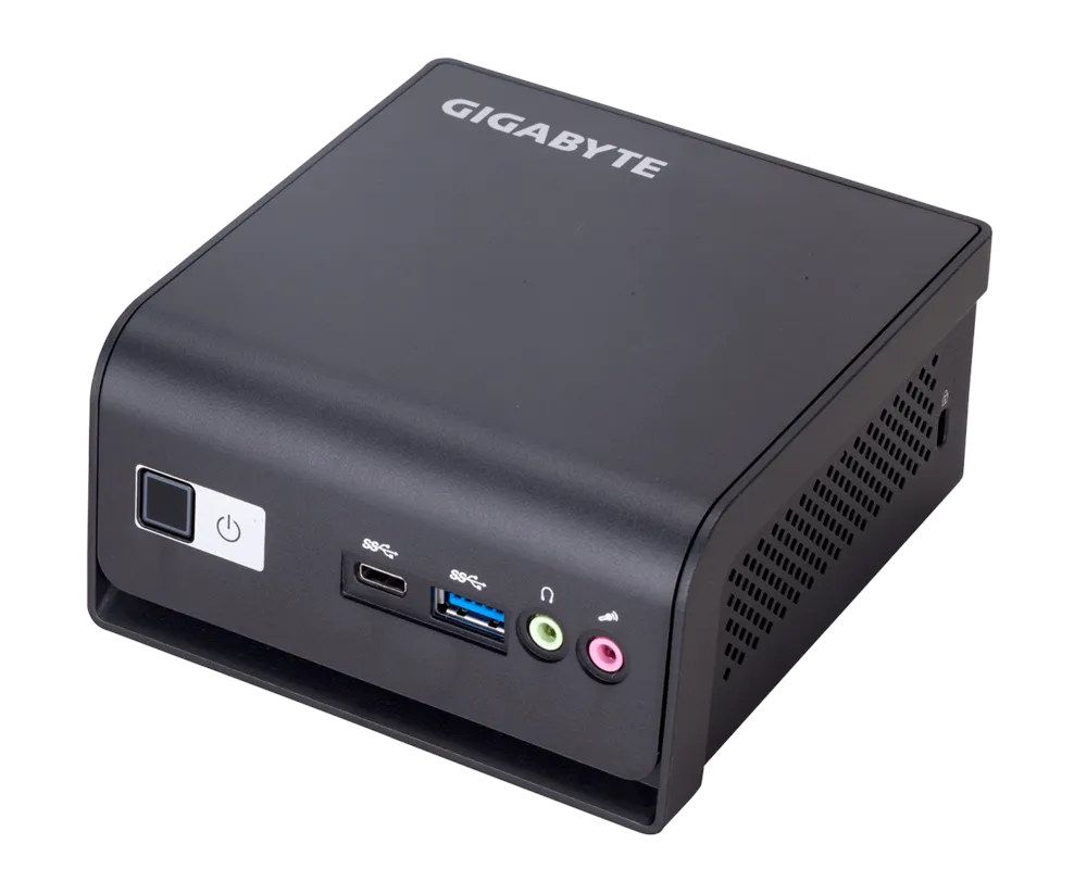

GB-BMCE-4500C to nowy komputer typu embedded firmy Gigabyte.
Sercem GB-BMCE-4500C jest układ Celeron N4500 firmy Intel zawierający dwurdzeniowy procesor x86-64 o taktowaniu 1.1-2.8 GHz i procesor graficzny UHD.
Kompatybilność GB-BMCE-4500C obejmuje systemy rodziny Windows, w tym Windows 10 i wybrane dystrybucje systemu Linux. GB-BMCE-4500C obsługuje 16GB pamięci RAM typu DDR4 w postaci pojedynczego modułu SO-DIMM. Rolę pamięci masowej pełnić mogą: moduł mSATA i/lub dysk HDD/SSD z interfejsem SATA 3.0 w rozmiarze 2.5” o wysokości 7/9.5 mm.
GB-BMCE-4500C posiada: port Gigabit Ethernet (RJ45), 4 porty USB 3.1 (w tym 3 porty typu A i 1 port typu C), wejście mikrofonowe i wyjście słuchawkowe (osobne mini jack) oraz wyjścia: HDMI 2.0b i mDP 1.4b. Oprócz tego na płytce GB-BMCE-4500C znajdują się: port SATA 3.0, złącze mini-PCIe (mSATA).
GB-BMCE-4500C umożliwia łączność bezprzewodową w standardach: Wi-Fi 5 i Bluetooth 4.2.
Wymiary GB-BMCE-4500C wynoszą: 116.52 x 103 x 56.22 mm. Waga - nie podano. Napięcie zasilania - 19V. Pobór mocy - do 65W. Chłodzenie - pasywne. Zakres temperatur użytkowania - od 0 do 35 °C. Zakres wilgotności względnej, odporność na drgania i wstrząsy - nie podano. Klasa szczelności - brak. Możliwy montaż ścienny/VESA/na szynie DIN - nie/tak/nie. Inne - gniazdo Kensington.
Więcej informacji na temat GB-BMCE-4500C znaleźć można na stronie producenta.
Cena GB-BMCE-4500C (barebone, a więc nie uwzględniająca pamięci RAM, pamięci masowej i licencji na system operacyjny) według FanlessTech wynosić ma 159 euro (ok. 717 zł).
