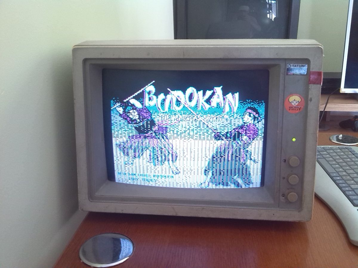

    Kupilem jakis czas temu karte CGA na allegro [okazja sie trafila]- poniewaz mialem kiedys jeden z pierwszych komputerow klasy IBM PC XT
    wlasnie z katra cga i monitorem
    Monitor mam do tej pory.. i postanowielm uzbroic go w karte CGA i mam maly problem
    W trybie textowym karta na Nortonie komanderze [np.] dziala prawidlowo
    ale w trybie graficznym jest problem [tzw. przester] snieg
    karta/model - UM487_UMC
    tu pod tym adresem - manuals:
    chomikuj.pl/con369/*23MS-DOS/CGA/UM487_UMCCorporation,7737701790.pdf
    komputer jest na Pentium II 300mhx 64mb RAM dysk 4gb
    co robic.

    Może być uszkodzona pamięć obrazu karty albo niekompatybilność. W czasach kiedy powstawało Pentium II nikt już nie myślał o zgodności z CGA.

    Czy możesz udostępnić kilkusekundowy filmik przedstawiający obraz z karty?
    Rozumiem, ze masz prawdziwą kartę graficzną CGA. O ile się nie mylę, oryginalna karta graficzna CGA jest przystosowana do pracy zarówno z monitorami, jak i telewizorami NTSC. Czy problem występuje na obu wyjściach?
    Czy problem jest we wszystkich trybach graficznych (4-kolorowy 320x240 z 4 paletami i 2-kolorowy 640x400 z jedną paletą)?

    kurcze wgralem ale nie skopiowalem linku....nie wiem co zrobic
    ogolnie oprocz tego co opoisywalem ze kazdym wlaczeniem monitora lub komputera
    obraz musze przesuwac i ustawiac na srodek...tak pozatym
    https://filmy.elektroda.pl/80_1625773581.mp4

    Czy masz możliwość sprawdzenia grafiki w innym komputerze? Czy ta CGA ma wyjście CVBS i sprawdziłeś to wyjście?
    Skoro przy każdym starcie kompa musisz ustawiać monitor, a stare monitory miały na ogół zwykłe potencjometry, to możliwe, że problemem są zime luty lub wyschnięte kondensatory elektrolityczne. Jeżeli są takie na karcie, to może niestabilne napięcia powodują i problem z synchronizacja i problem z grafiką.
    Polemizowałbym z tym, że płyta główna nie są w pełni kompatybilne z CGA. Jak się wstawi nowszą grafikę, taka jaka była w czasach PII, to gry i programy dla CGA w czystym DOS działają bez problemu, co potwierdza zgodność wstawionej karty z CGA. Chyba, że poznam powód, dlaczego komputer miałby prawidłowo współpracować z współczesną na tamte czasy kartą graficzną zgodną z CGA, a nie miał współpracować z prawdziwą kartą CGA. Logika podpowiada, że jak już, to odwrotnie w przypadku, gdy nowsza grafika nie jest w pełni zgodna z CGA.

    Raczej to na usterkę monitora wygląda, może jakieś powysychane kondensatory i to nie tylko w zasilaczu? Monitory cga/ega to jeszcze czysto analogowe urządzenia były, procesory odpowiadające za obróbkę sygnału to dopiero w póżnym vga się pojawiły więc nie miały logiki kompensującej starzenie i zmianę wartości elementów.

    O ile pamiętam, śnieg w kartach CGA był normalnym zjawiskiem, wynikał z konfliktu dostępu do pamięci graficznej. Jakims poleceniem przestawiało się kartę z tryby szybkiego, ale śnieżnego na tryb wolniejszy, śniegu pozbawiony, gdzie komputer czekał na dostęp do pamięci.

    ale jak podociskalem kosci pamieci na karcie obraz od gory zrobil sie wyrazniejszy.??
    czyzby wymiana kosci przynisla korzystny rezultat.....jak to sprawnie zrobic... jakie kosci by pasowaly?
    sa dwie kosci maja 2x 9nozek
    czy jak je wyjme... karte teoretycznie wolniej bedzie dzialac....ale czy bedzie??
    wyciagnelem kosci pamieci i nie bylo obrazu...mysle ze zworki trzeba przestawic
    ale jak wsadzilem ponownie obraz zrobil sie wyrazniejszy....u gory Karta CGA z PII - Śnieg w trybie graficznym
