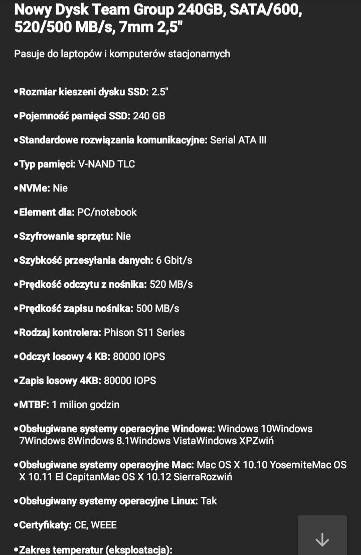

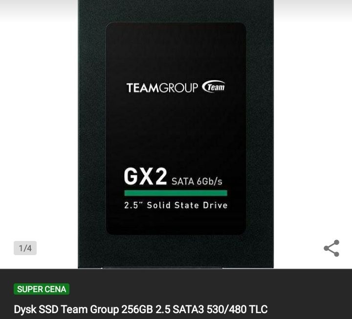

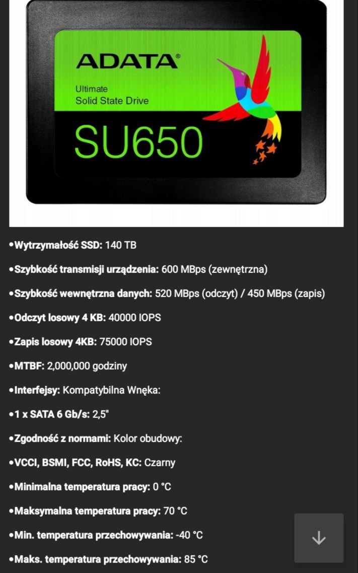

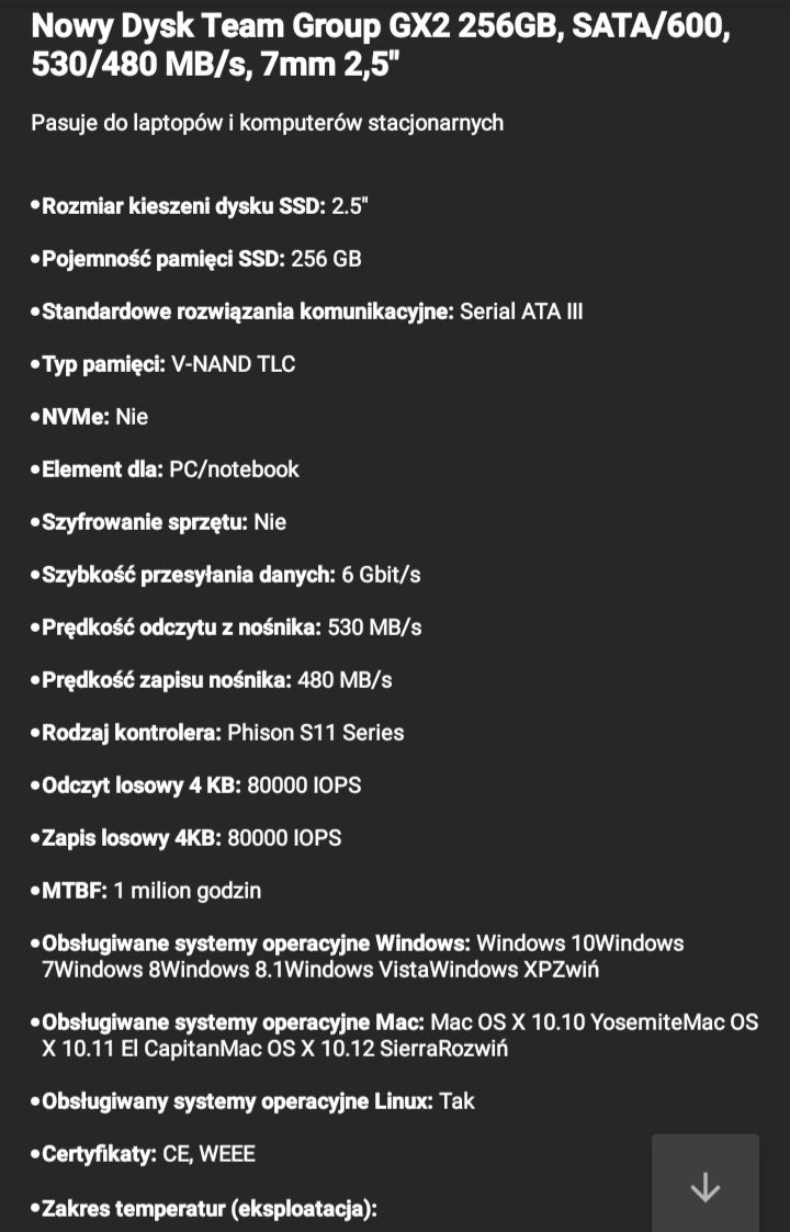

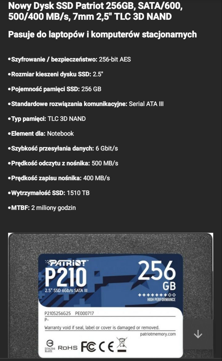

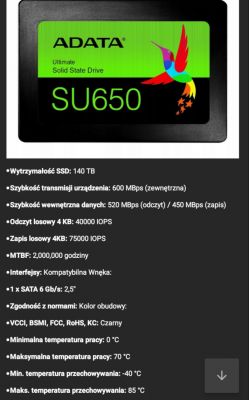

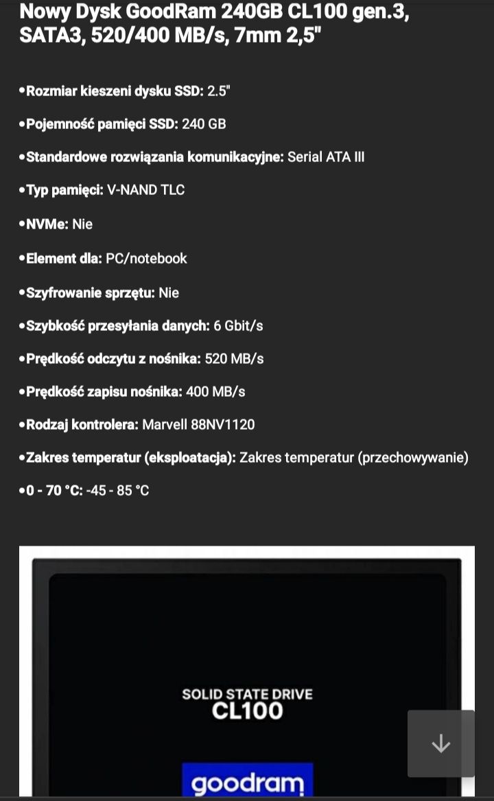

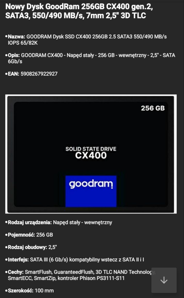

    Witam,po 4 miesiącach używania sporadycznie Dysku SSD ADATA SU650 w kieszeni zewnętrznej pod USB 2.5' w telewizorze jako nośnik do nagrywania,dysk niestety się zepsuł.
    Czy wymienić u sprzedawcy na taki sam czy wziąć inną markę.
    Poniżej na zdjęciach taki mam wybór: pojemność wszystkich gdzieś + - 250GB
    1).Obecnie nie działa ADATA SU650
    2). GoodRam CX400
    3).GoodRam CL100
    4).Patriot P210
    5).Team Group GX1
    6).Team Group GX2
    Czy może dopłacić 100zł i wziąć 512GB

    Witaj. Żaden z tych dysków nie jest warty zakupu.
    Próbuj wymienić za dopłatą na Crucial MX500, WD Blue, Kingston KC600.
    Jak nie ma możliwości to ta A-data wydaje się wciąż być najlepsza z tej listy.

    GoodRAM CX400 ma dwukanałowy kontroler bez cache DRAM, awaryjność jest dość wysoka, więc jakość pamięci na pewno nie jest powalająca. Przy okazji - nie ma co patrzeć na maksymalne prędkości wymieniane w ofertach sprzedażowych. I tak w czasie zwykłej pracy nie są nigdy osiągane. Lepiej sobie ewentualnie posprawdzać, jak wyglądają prędkości przy dużej ilości małych odczytów, bo taka sytuacja częściej się zdarza.
    Swoją drogą pod TV do nagrywania chyba lepiej byłoby podłączyć zwykłe HDD. SSD nie ma większej przewagi przy takim zastosowaniu.

    SU650 była oparta o kontrolery SMI w wersji Dram-less (zwykle SM2258XT), czterokanałowe, bez fajerwerków, ale bez większych wpadek. Podobno w niektórych rewizjach stosowany był też kontroler Maxio MAS09024, ale znając a-datę, mogło być więcej kombinacji, oni zwykle nie informują użytkowników w żaden sposób o zmianach specyfikacji.
    GoodRAMy są kupowane na potęgę, bo są tanie. Albo przynajmniej były tanie. Nic nie przemawia za ich kupnem, awaryjność dość spora patrząc na fora, głównie padają najtańsze budżetowe wersje z dwukanałowym Phisonem S11 (Dram-less) i być może pamięciami z gorszego sortu. CL100 był na kontrolerze Marvel o podobnych możliwościach co Phison S11, chociaż być może mniej awaryjnym. O CX400 gen 2 nie ma za wielu informacji. Jeśli pozostał ten sam Phison S11, to byłby to jeden z ostatnich dysków, jaki bym zakupił, zarówno ze względu na wydajność, jak i potencjalną awaryjność.
    Chcesz względnie bezpieczny dysk (co nie oznacza wcale że bezawaryjny) - kup Cruciala MX500, WD Blue, Kingstona KC600 albo Samsunga Evo.
