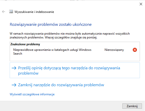

    Jakiś czas temu, mam wrażenie bez żadnej mojej ingerencji w ustawienia Windowsa pojawił się problem z długim uruchamianiem się eksploratora plików i menu kontekstowego pod PPM. Trwa to nawet i koło minuty. Może to być coś z usługą Windows Search/indeksowaniem plików. Windowsowe rozwiązywanie problemów wskazało 'nieprawidłowe uprawnienia w katalogach usługi Windows Search' (patrz screenshot) jednak przejrzałem te ustawienia i nie znalazłem nic niepokojącego. Próbowałem checkdisc, sfc /scannow i paru innych komend, ale na nic się to zdało.
    Problem występuje na Windows 10, system postawiony na SSD, wszystkie dyski sprawdzane programem od bad sectorów nic nie wskazały, w chwili pisania tego postu zużycia procesora max 5%, zużycie dysku 1-2%. Dodam, że przereinstallowanie systemu to już taka ostateczność, wolałbym się obejść bez tego i znaleźć przyczynę. Jest to uciążliwy problem i sprawia, że korzystanie z komputera staje się męczące. Liczę na pomoc.
    Długie uruchamianie się eksploratora plików i menu kontekstowego

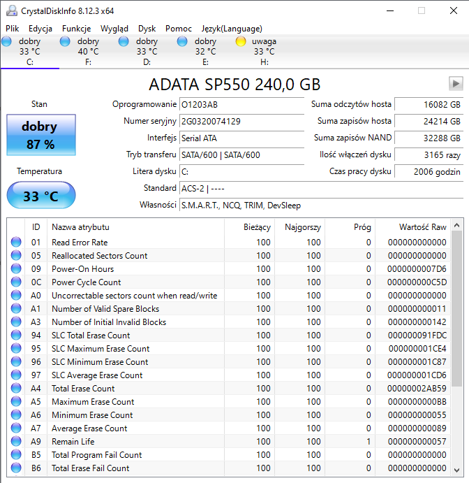

    Zamiesc screen z CrystalDiskInfo Portable.
  • #7 19513734
    majsterklepka90
    Poziom 8  
    Posty: 17
    Wysyłam

    Masz jakis inny dysk SSD do podmiany? Ewentualnie mozesz reinstalowac system na tym dysku zeby wykluczyc system.

    Ok, udało się, głowiłem się kilka dni o co chodzi, już wiem. Te błędy z obrazami płyt i wirtualnymi napędami były sporą podpowiedzią. Nie mam napędu optycznego w pececie, używałem niedawno Daemon Tools, usunąłem go jak już poogarniałem co trzeba i okazało się, że nieprawidłowo się odinstalował, pozostawiając różne foldery i funkcje nie do końca działające, co podobno jest dość popularnym problemem. Komputer znowu przyspieszył i chodzi jak należy. Jakby ktoś kiedyś miał podobny problem, warto sprawdzić czy to nie wspomniany program tak miesza. Temat do zamknięcia.
