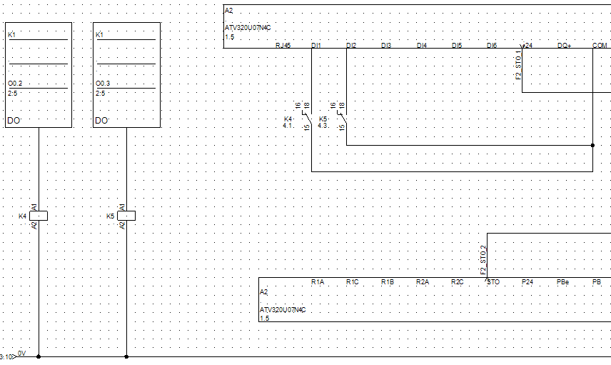

    Cześć,
    dopiero zaczynam przygodę z projektowaniem stanowisk przemysłowych. Mam układ z falownikiem oraz sterownikiem PLC. Mam pytanie czy powinno się łączyć masę od wejść falownika z masą zasilacza/PLC? Mógłbym wtedy sterować bezpośrednio wejściami falownika z wyjść PLC, ale nie wiem czy nie lepiej używać potencjałów z samego falownika i wysterować je za pośrednictwem przekaźnika aktywowanego wyjściami PLC. Przykład sterowania pośredniego załączam jako obrazek. Łączenie masy wejść falownika z masą zasilacza/PLC: sterowanie bezpośrednie czy pośrednie?

    Witaj,
    Przy znanych (znikomych) prądach wejść cyfrowych falownika można użyć bezpośredniego sterowania z wyjść PLC; trzeba pamiętać o ustawieniu logiki wejść falownika w pozycję SRC (Source) i podać 0 Vdc (z zasilania PLC) na wejście odniesienia (0V).
    Bez przekaźników pośredniczących można sterować falownikiem również wykorzystując jego zasilanie i kilka wyjść z PLC na wspólnym com - jeżeli architektura wyjść PLC na to pozwala.
    Wyjścia PLC warto zabezpieczać pośrednio przekaźnikami interfejsowymi (tak jak narysowałeś) dla innych obciążeń, np. zawory; gdzie może dojść do zwarcia cewki lub wymiany zaworu na większy ze znacznym prądem cewki (aby nie uszkodzić wyjścia PLC).

    Nawet powinno się. Jesli masz kilka różnych źródeł zasilania (falownik, zasilacz, PLC) i chcesz to spinać bez odseparowania przekaźnikami to masy powinny być spięte żeby różnice potencjałów nie popaliły wejść co potrafi się zdarzyć. Osobiście wole podejście jak z kawałka schematu z pierwszego postu. Zapoznaj się z instrukcją od falownik, PLC i co ta masz bo różnie bywa i lepiej stosować się do zaleceń producenta.
