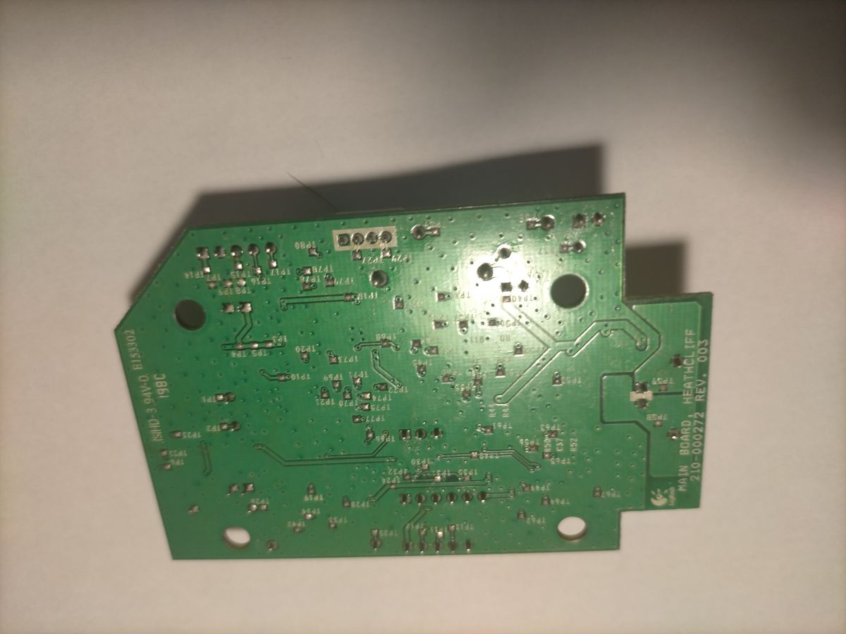

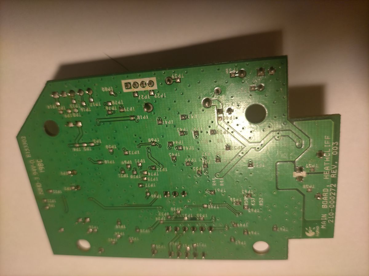

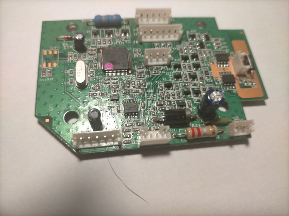

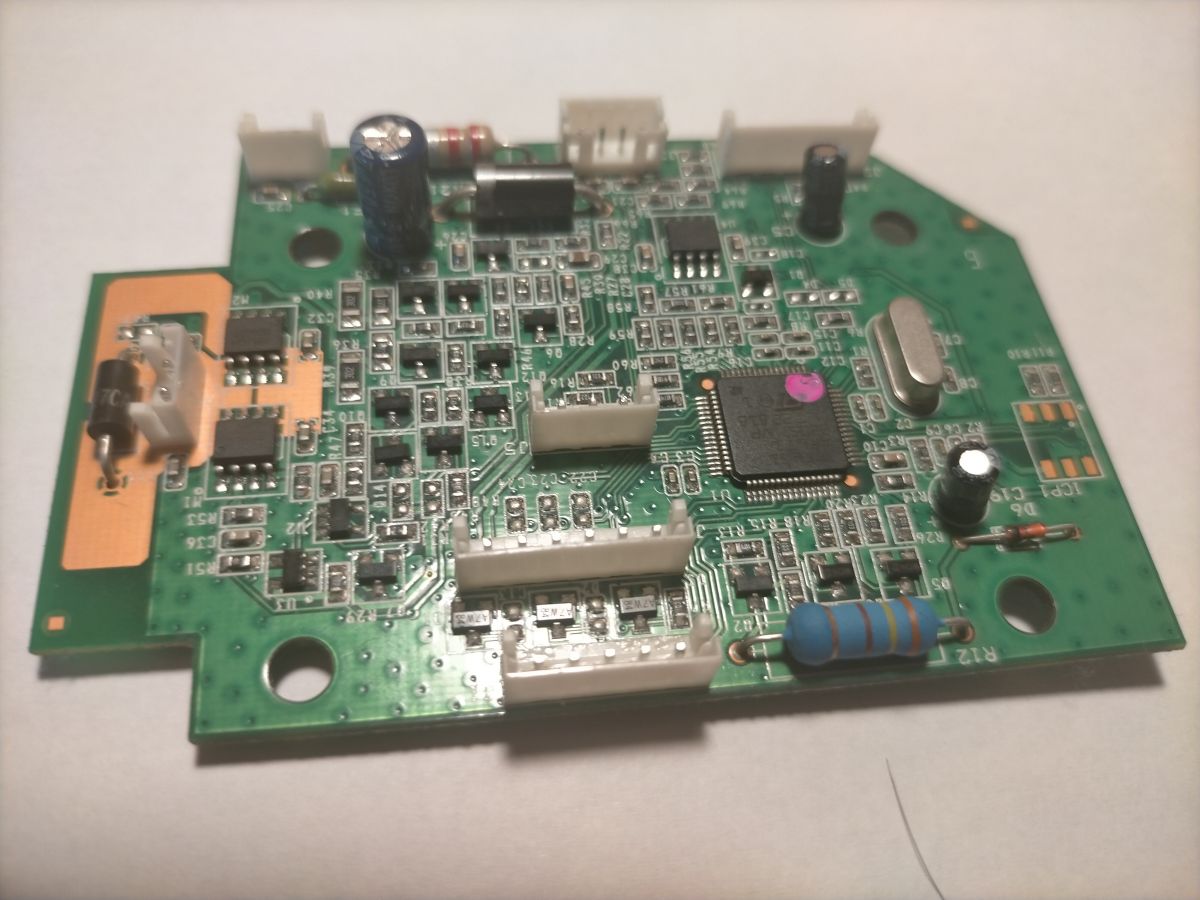

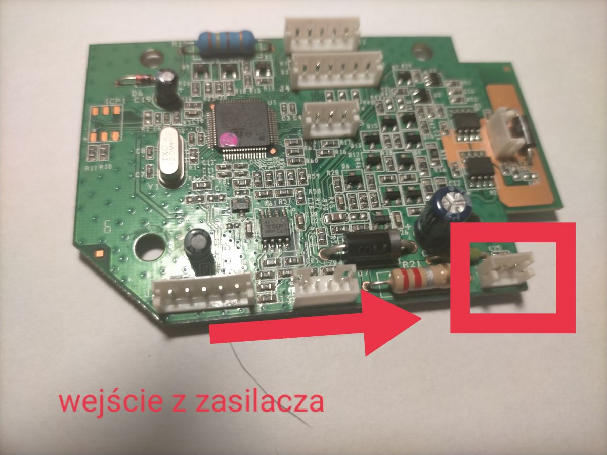

✨ Kierownica Driving Force GT przestała działać po długim czasie nieużywania. Użytkownik sprawdził zasilacz, który podaje 23,4V, ale komputer nie wykrywa urządzenia. W odpowiedziach zasugerowano sprawdzenie kabli połączeniowych oraz pomiar napięcia pod obciążeniem. Użytkownik odkrył, że problemem był przecięty czerwony kabel na złączu USB, co uniemożliwiało dostarczenie zasilania. Po naprawie kierownica zaczęła działać poprawnie.
