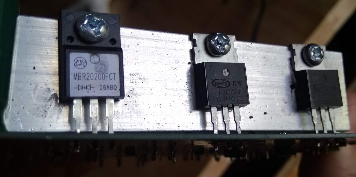

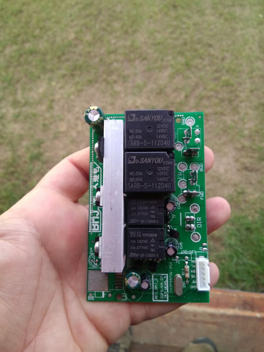

    Syn posiada autko na akumulator Jeep Rubicon 4x45W.
    Oryginalnie były silniki 12000rpm w jednym zmieliło przekładnie, więc wymieniłem silniki z przekładniami na 23000rpm.
    Od początku miałem wrażenie jakby sterownik obcinał moc na silnikach.
    bezpiecznik termiczny jest 18A i wygląda OK, bo po podmianie na 20A zwykły nie było poprawy.
    Temat AKU można pominąc, są 3x 14Ah.
    Może ktoś wie co wymaga wymiany aby zwiększyć moc na wyjściu i poprawić soft start. Po zmianie silników auto bardzo ciężko rusza...
    w załączeniu zdjęcia sterownika.

    Moc silników taka sama jak starych tj 4x45W (RS 550).
    Przekładnia tez taka sama, finalnie kola kreca się ~2 razy szybciej.
    Może rozwinę tylko
    tzn. auto ociężale rusza, jak już się rozpędzi to zasuwa, chodzi o sam start (1-2sek).
