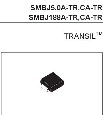

    Sprawdź na złączu dysku czy jest zwarcie +12V do masy. Jeżeli tak, to możesz odnaleźć element zabezpieczający (transil) który to zwarcie powoduje, i go wylutować/wyciąć z elektroniki dysku. O ile nie zostało uszkodzone nic więcej, to dysk będzie funkcjonował, tylko nie będzie posiadał zabezpieczenia na tej linii zasilającej.

    Ja mam podobny problem , tyle że mam zwarcie +5v do masy , pokazuje mi 50omów to chyba troche za mało czy to tez moze byc wina elementu zabezpieczającego?
    http://republika.pl/rideau/dysk.jpg
    to jest zdjęcie mojej elektroniki , mógł bys mi wskazać ten element??
    PS: Rezystorek pomiędzy +12 a masa mi sie wyłamał przez przypadek , ale to chyba nie jest poważne uszkodzenie.

    mały, szary element, rozmiar 5 x 5 mm
    • Seagate Barracuda 40GB ST340016a po padzie zasilacza! snap.jpg (12.79 KB) Musisz być zalogowany, aby pobrać ten załącznik.
