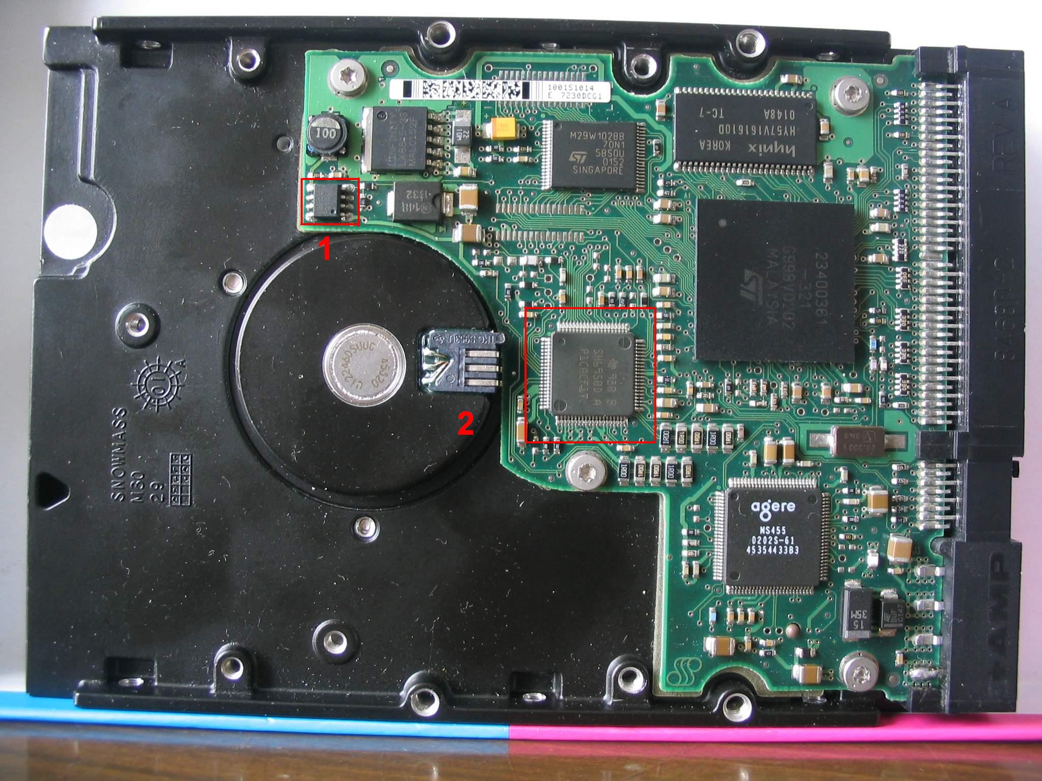

    Witam wszystkich,
    Jakiś czas temu padł mi dysk Seagate Barracuda IV 60GB (model ST360021A, firmware 3.10). Kiedy jeszcze działał przez dłuższy okres podłączałem go przez adapter IDE na USB i zewnętrzny zasilacz (zestaw z Allegro, tania chińszczyzna ale działało elegancko) i pewnego dnia omyłkowo włożyłem molexa odwrotnie (niestety ten zewnętrzny zasilacz był tak kiepsko wykonany że molexa można było wkładać na wszystkie sposoby). Dysk od tego momentu przestał rozkręcać talerze i jedyne co zauważyłem to delikatne stuki. Obecnie kupiłem 'kompatybilną' elektronikę, konkretnie z modelu 40GB tej samej serii i o tym samym firmware (z bardzo wielu opinii wyczytałem że to powinno działać), jednakże dysk dalej nie działa. Obecnie talerze się rozkręcają prawidłowo i w momencie kiedy (tak mi się wydaje) głowica ma wystartować słychać krótki dźwięk pracy dysku po czym ten krótki dźwięk się zapętla i na tym kończy się jego prawidłowy rozruch (przy starcie działającego dysku po uruchomieniu talerzy słychać krótki dźwięk jakby pracy głowicy, o ten dźwięk mi chodzi). Czy ktoś mógłby mi coś jeszcze poradzić w sprawie tego dysku?
    Dodatkowo zauważyłem jeszcze że zakupiona elektronika ma zamontowane inne pamięci (u mnie Henix, tam Samsung). Porównując te dwie elektroniki wydaje mi się że przepalony jest chip nr. 2 ze zdjęcia (delikatny odprysk), oraz styki chipu nr. 1 (delikatne przebarwienia). Czy te chipy były by narażone na uszkodzenia w przypadku takiej pomyłki jaką popełniłem?
    Zdjęcie jest zapożyczone z jednej z aukcji na Allegro, ale dotyczy dokładnie takiej elektroniki.

    Na starej elektronice zlokalizuj transil na wejściu +5V i wymień go na sprawny.

    Zwykle dysk twardy ma zabezpieczenie przed wlozeniem molex'a odwrotnie, jest to jakas tam dioda zaraz obok molex, pewnie ten pierwszy czarny element ktory widac na zdjeciu, na << od wtyczki to wlasnie to, zobacz czy wlasnie ten element nie ulegl uszkodzeniu, jak tak, to po prostu go wymien.

    Jeżeli go dobrze zrozumiałem, to on ma spalony sterownik SM i VCM (odprysk) + mosfet pobrał sporo prądu, skoro przebarwiły się nogi.

    @tronic1 - chodzi o diodę Zenera? Będzie ona zaraz przy gniazdku molex czy raczej gdzieś w głębi? Może moglibyście wskazać ją ze zdjęcia? Czy ta dioda na pewno uchroniła elementu elektroniki czy jest szansa że napięcie poszło dalej? I dlaczego ta druga elektronika nie działa?

    Jeżeli na 'starej' elektronice układ zaznaczony nr 2 na zdjęciu ma odprysk, to ewidentnie 'napięcie poszło dalej'...

    Tak, chodzi o diodę Zenera.Powinna być przy molexie. Znajdziesz miernikiem bez problemu.W tej chwili masz najprawdopodobniej +5V zwarte do masy.

    W dysku Seagate Barracuda ATA IV F/W: 3.10 nie ma transila na linii zasilającej +5V.
    Transil jest tylko na linii zasilającej +12V.
    PS W dysku tym jest "bardzo delikatny" preamp i szanse na to, że nie uległ on uszkodzeniu są raczej znikome. :(

    Na początek przelutuj kość ROM-u , z tej uszkodzonej elektroniki na tę sprawną - zamień je . Jeśli to nie zadziała to po preampie . Tak jak już napisał kolega Mikippp , jest to bardzo częsta przypadłość tych dysków , po przepięciu elektrycznym .
    Możesz jeszcze ewentualnie sprawdzić miernikiem , rezystancję na nóżce 1 i pozostałych trzech w tym samym rzędzie , na układzie 2P102 (nr1 na fotce) . Wyniki odczytu podaj na forum .

    Mam już informacje dotyczące elektroniki którą kupiłem. Site Code się zgadza (AMK), natomiast Configuration Code jest inny (u mnie jest SEJ-01, u dawcy było SEI-01). Czy to coś zmienia w jej dopasowaniu? Czy ROM należy mimo wszystko w tym przypadku przelutować, czy może mija się to z celem ze względu na różnice w CC? Odczyty z miernika postaram się zamieścić później.
    Natomiast co do preamp'a to jakie kryteria musiała by spełniać głowica w celu przełożenia jej do mojego dysku? Zdaje sobie sprawę z warunków jakie musi spełniać pomieszczenie do wykonania takiej pracy i jakie warunki dodatkowe należy spełniać żeby nie uszkodzić preamp'a. Liczba talerzy pewnie musi się zgadzać, więc chyba i rozmiar dysku powinien być ten sam jeżeli dobrze kombinuje, ale oprogramowanie i inne dane raczej nie mają tutaj znaczenia, czy dobrze myślę?

    Nr 1 z zaznaczonych układów to przetwornica napięcia ujemnego dla wzmacniaczy głowic (wspomniany preamp)... to nie wróży dobrze naprawie tego dysku - bez przekładania zespołu głowic raczej się nie obejdzie, niestety.
    Dysk można podłączyć pod terminal i zobaczyć czy "widzi" głowice (a raczej czy głowica "widzi" ścieżkę).
