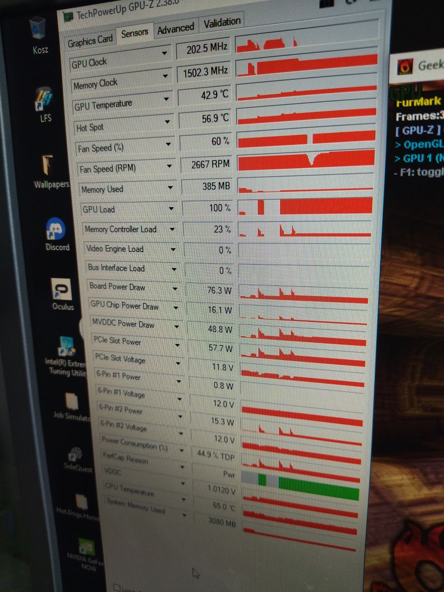

Użytkownik zgłasza problem z kartą graficzną GTX 970, która pobiera zbyt mało energii z wtyczek PCI-E (0,7 W i 18 W), co prowadzi do spadku taktowania rdzenia do 202 MHz zamiast 1215 MHz. W odpowiedziach sugerowane są możliwe przyczyny, takie jak niekompatybilny BIOS, przegrzewanie się karty oraz uszkodzenia sprzętowe. Użytkownik potwierdza, że BIOS jest aktualny i kompatybilny, a problemy z artefaktami występowały wcześniej, ale zostały rozwiązane. W końcu, niektórzy uczestnicy dyskusji sugerują, że karta może być uszkodzona, co prowadzi do nieprawidłowego poboru mocy.
