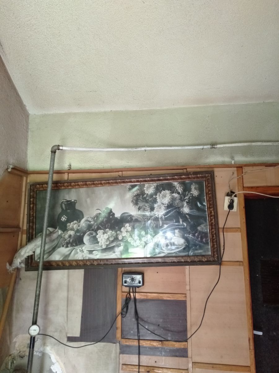

    Witam, posiadam centralne ogrzewanie, piec mały, zwykły śmieciuch. I o to problem, na piecu szybko rośnie temperatura do 60 stopni i pierwsze co nagrzewa się grzejnik w pokoju u góry i zbiorniczek wyrównawczy aż idzie z niego para jest to obiekt otwarty. Na dole grzejniki zimne, nawet rurki są zimne, bojler trochę nagrzeje wodę jak palę z 3 godziny, pompka zamontowana na powrocie, strzałka w stronę pieca, a przed wymianą pompki wszystko działało, ale strzałka na pompce była w stronę grzejników i tak działało to parę lat, jakiś majster to montował. Zasilanie idzie górą, a powrót przy podłodze, rurka PEX zasilająca jest gorąca u góry, ale na dół nie schodzi ciepło i grzejniki zimne. Odpowietrzałem, nic to nie daje, całe ciepło idzie na samą górę, jakieś 3 metry, nawet jak pompka jest na 1.

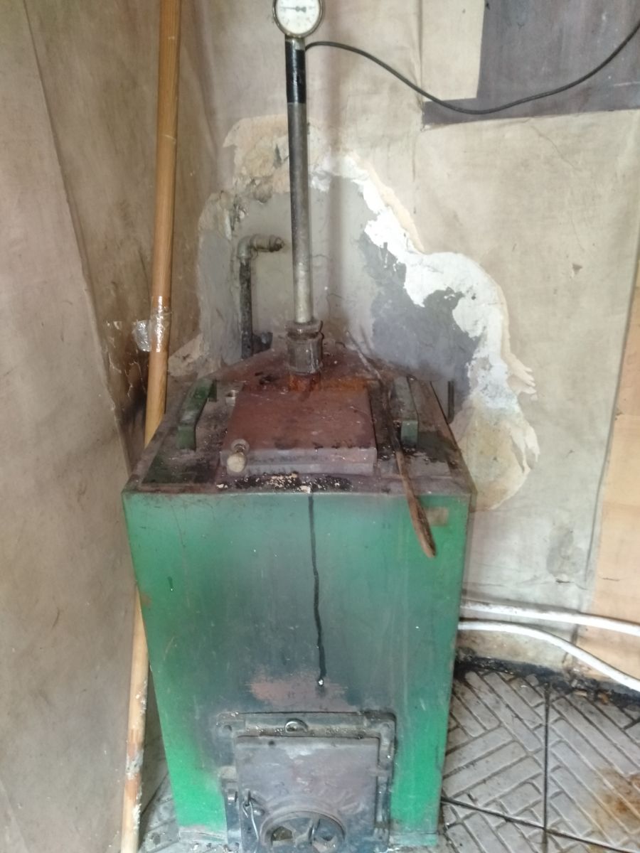

    Zdjęcia pompki, zaworów wokół kotła, samego kotła.

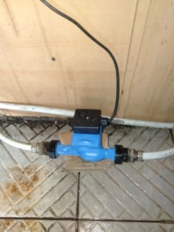

    Tak to wygląda te zawory co widać to do dopuszczania wody i spuszczania grzejniki są podkręcane odpowietrzone i tak przy wymianie pompki spuszczałem wodę ale nie z całości tylko z 2 grzejników i zbiorniczka bo na reszcie mam zawory dwa które zamykają wszystkie grzejniki są one na zasileniu i powrocie
    Właśnie rozkręciłem pompkę że by sprawdzić czy dobrze pcha wodę bo przed wymiana pompki wszystko działało tylko strzałka na pompce była zamontowana w stronę grzejników a nie w gronie pieca ja założyłem w stronę pieca nowa pompkę.zastanawiam się czy nie lepiej założyć ta pompkę na zasilaniu że by sprawdzić czy będzie dobrze piki mam wykręcona pompke

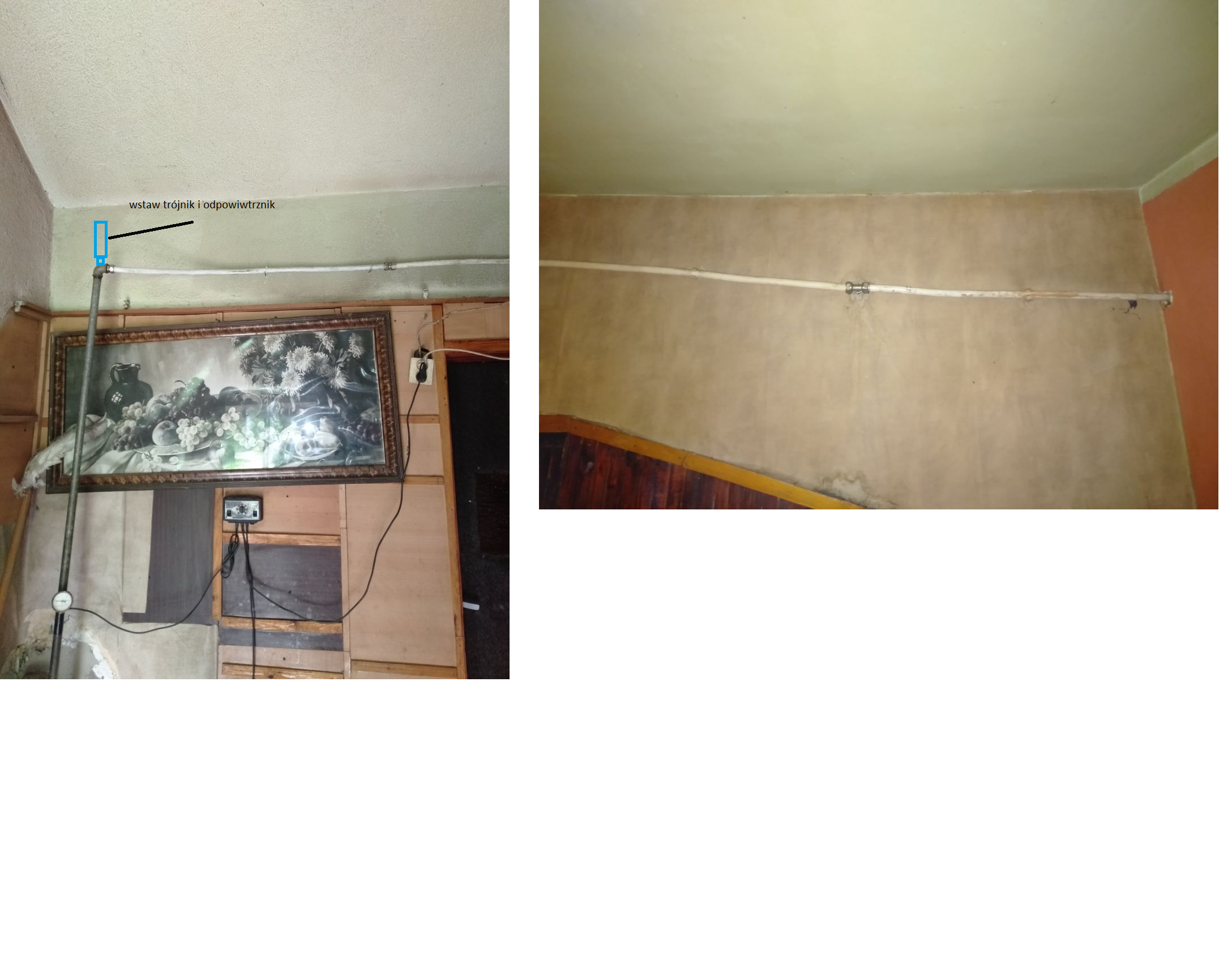

  • #8 19574588
    Wojewoda82
    Poziom 29  
    Posty: 967
    Pomógł: 118
    Ocena: 390

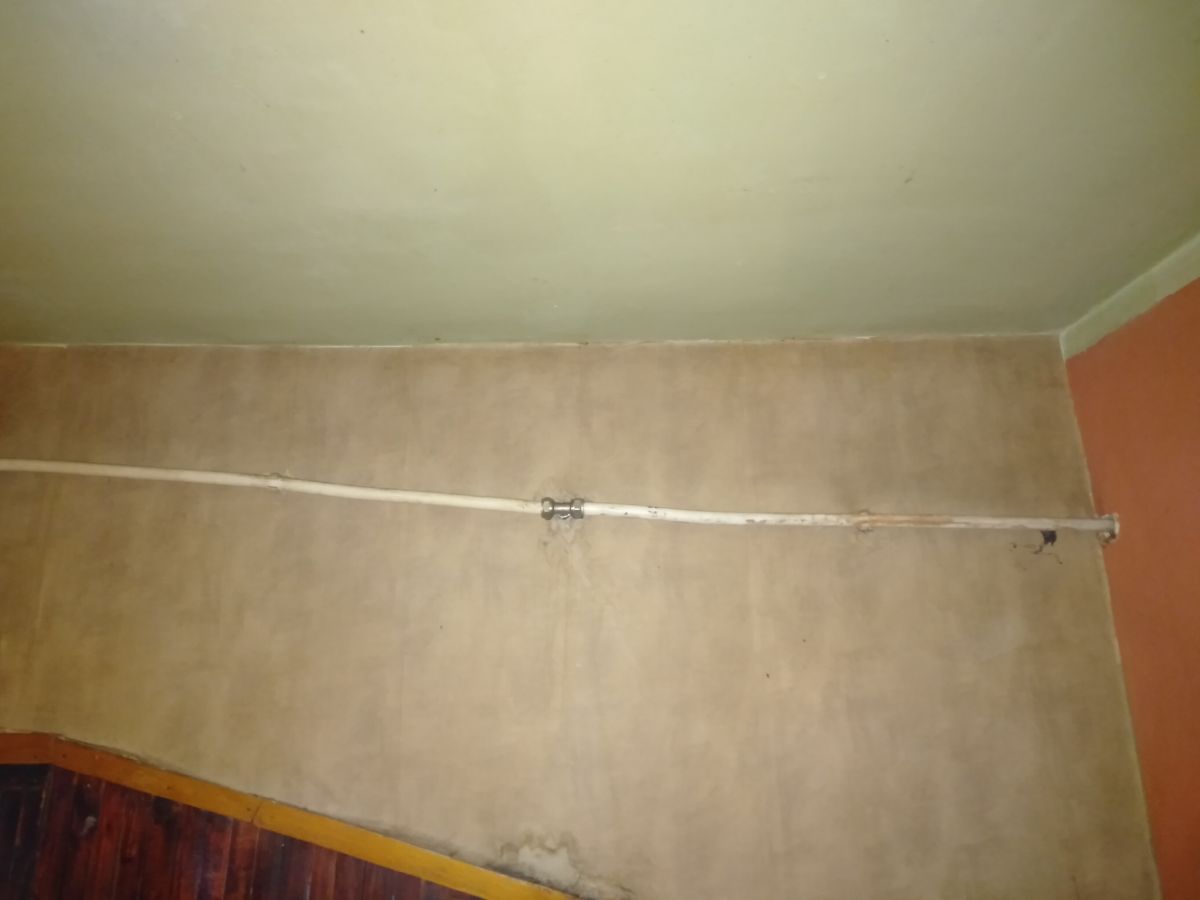

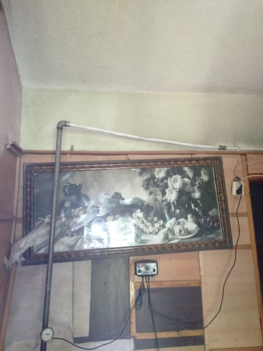

    1) Zdjęcie 2, nad kotłem na bank poduszka powietrzna, rura powinna iść co najmniej poziomo, najlepiej lekko do góry zamiast w dól. Syfon z powietrzem jak nic.

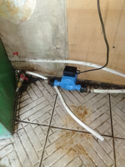

    2) Ty nie masz podłączonej żadnej pompki. Pompka owszem jest, podłączona z jednej strony, ale z drugiej strony ja tam nie widzę wychodzącego z niej węża. Masz CO na WiFi, wirtualnie podłączona pompa do kotła.
    Te dwa zawory na ostatnim zdjęciu, ten górny, to dopuszczanie wody?

    Witam !

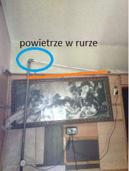

    Kolega Wojewoda wspomniał o powietrzu w rurze: Dlaczego grzejniki nagrzewają się tylko w górnej części? Były odpowietrzane.
    Sprawdź jak ta biała "pozioma" rura jest prowadzona.

    kamil198767 napisał:
    No ta rurę poprawie dam w poziomie pompkę na powrocie ale jak dalej będzie to samo to co wtedy myślę że by założyć rozdzielnie i puścić wszystko dołem zrobić to porządniej bo pięć będę wymienia nie basen i tak
    Kamil, jak piszesz jakieś zdanie to oddziel jego części przecinkami, w tej chwili trudno to zdanie zrozumieć.
    Rura biała nie ma być pozioma tylko z lekkim wzniosem, nad kotłem niżej, a po prawej troszkę wyżej wystarczą ze dwa centymetry na tej długości rury, zadbaj też o to aby rura nie obwisała na środku długości.

    No zrobiłem tak ale pompkę zamontowałem że by pchała do pieca tak to wygląda teraz
    No zrobiłem tak ale pompkę zamontowałem że by pchała do pieca tak to wygląda teraz Dlaczego grzejniki nagrzewają się tylko w górnej części? Były odpowietrzane. Dlaczego grzejniki nagrzewają się tylko w górnej części? Były odpowietrzane.
    Zobaczę tak jak to będzie chodzić teraz jak znowu będzie to samo to zamontuje pompkę na zasilaniu,bądź jak można na powrocie ale że by pchało na grzejniki a nie do pieca ale czy tak można poprzednia pompka tak był zamontowana więc nie wiem jak to by było najlepiej

    Połączyłem rurę w jedno i wychodzi na to że po lewej stronie musi być odpowietrznik, bo rura w prawo opada, a powinna się wznosić aby uchodziło powietrze z układu. Dlaczego grzejniki nagrzewają się tylko w górnej części? Były odpowietrzane.
    Cały układ jest ŹLE WYKONANY, NACZYNIE WZBIORCZE powinno być bez pośrednio nad kotłem.
    Tam gdzie narysowałem odpowietrznik tam powinno być podłączone to naczynie.
