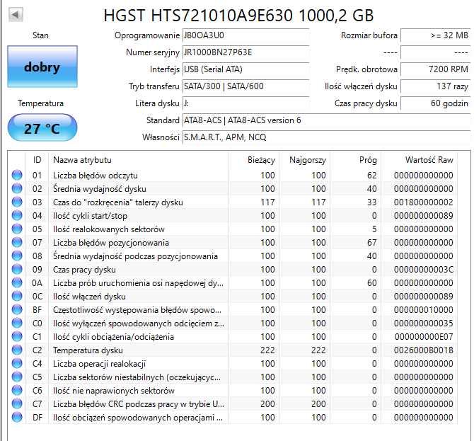

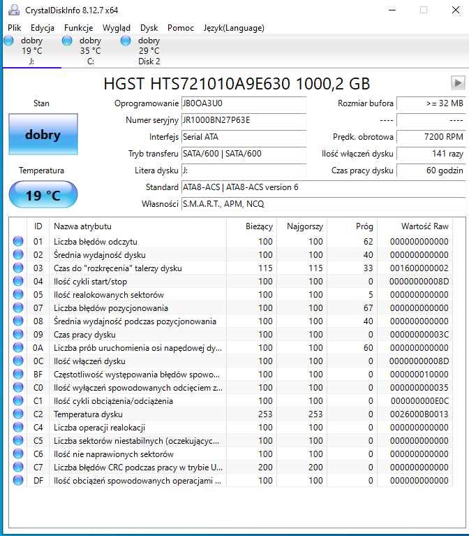

    Dysk podłączyłem bezpośrednio do komputera:
    Dysk zewnętrzy niewidoczny w niektórych portach / urządzeniach
    Nie pasuje mi liczba godzin pracy. Dysk 3 lata temu zamieniony na SSD w laptopie (w którym ok. roku pracował) i od tego czasu obudowie zewnętrznej długo podłączony do TV. Numer seryjny z naklejki także jest inny.
  • #10 19596927
    Andrzej Ch.
    Poziom 33  
    Posty: 2230
    Pomógł: 222
    Ocena: 387
    Czyli ?
    Ktoś podmienił Ci dysk jak go pożyczyłeś ?
    nawet jeśli, to nie powinno mieć to wpływu na działanie na określonych portach USB, no chyba że dobry dysk podmieniono Ci na uszkodzony model.
    Poza tym jest soft + prosty iinterface (na niektóre dyski twarde) który umożliwia zerowanie s.m.a.r.t.
  • #11 19596963
    MARCIN.SLASK
    Specjalista AGD
    Posty: 11851
    Pomógł: 1030
    Ocena: 2632
    No właśnie nie wiem czy fizycznie podmieniony, bo niby data z naklejki pasowałaby mniej więcej do tego jak kupiłem laptopa. Co do tego czy był w laptopie HGST to nie mam pojęcia.
    Na pierwszy rzut oka to wszystko na dysku jest to co powinno się tam znaleźć.
    Być może jakaś aplikacja samodzielnie lub ktoś użył jej do wyczyszczenie/ zmiany SMART i danych dysku. Komenda w konsoli podaje ten sam S/N co CDI, ale na naklejce jest całkiem inny numer.
    Dane z dysku przekopiowałem, partycje na nowo utworzyłem, ponownie przekopiowałem dane i jutro zobaczę czy to coś dało. Przeleciałem dysk HDTune i żadnych błędów nie wykrył.
    Jak się to nie zmieni, to mam drugą taką samą obudowę z dyskiem podłączoną do TV u rodziców. Wtedy podmienię obudowę i kabel.

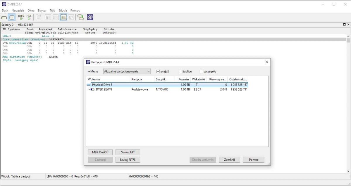

  • #12 19597141
    pidar
    Spec od pamięci masowych
    Posty: 11332
    Pomógł: 1568
    Ocena: 3554

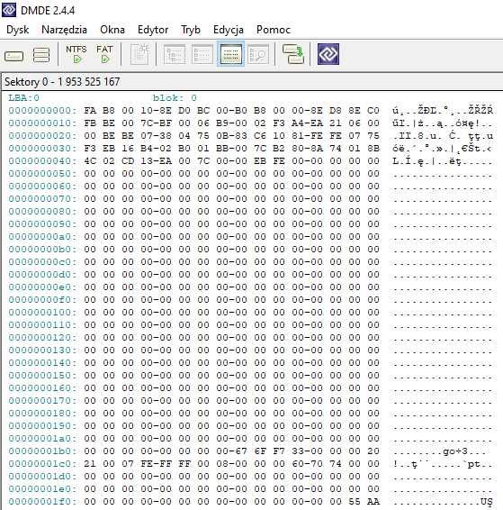

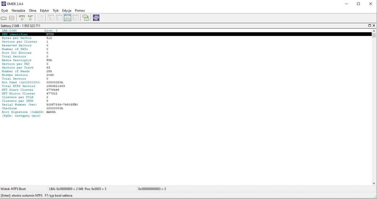

    To wtedy porównaj "formaty" obecne i poprzednie(?) -> popatrz w programie DMDE "widok" znalezionych partycji.

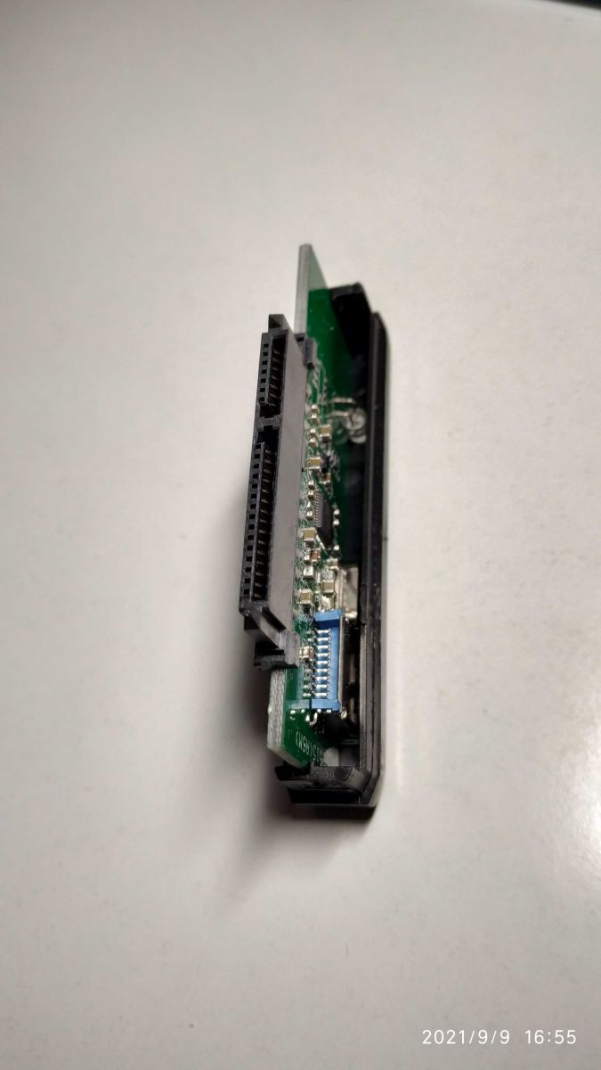

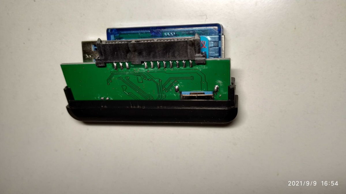

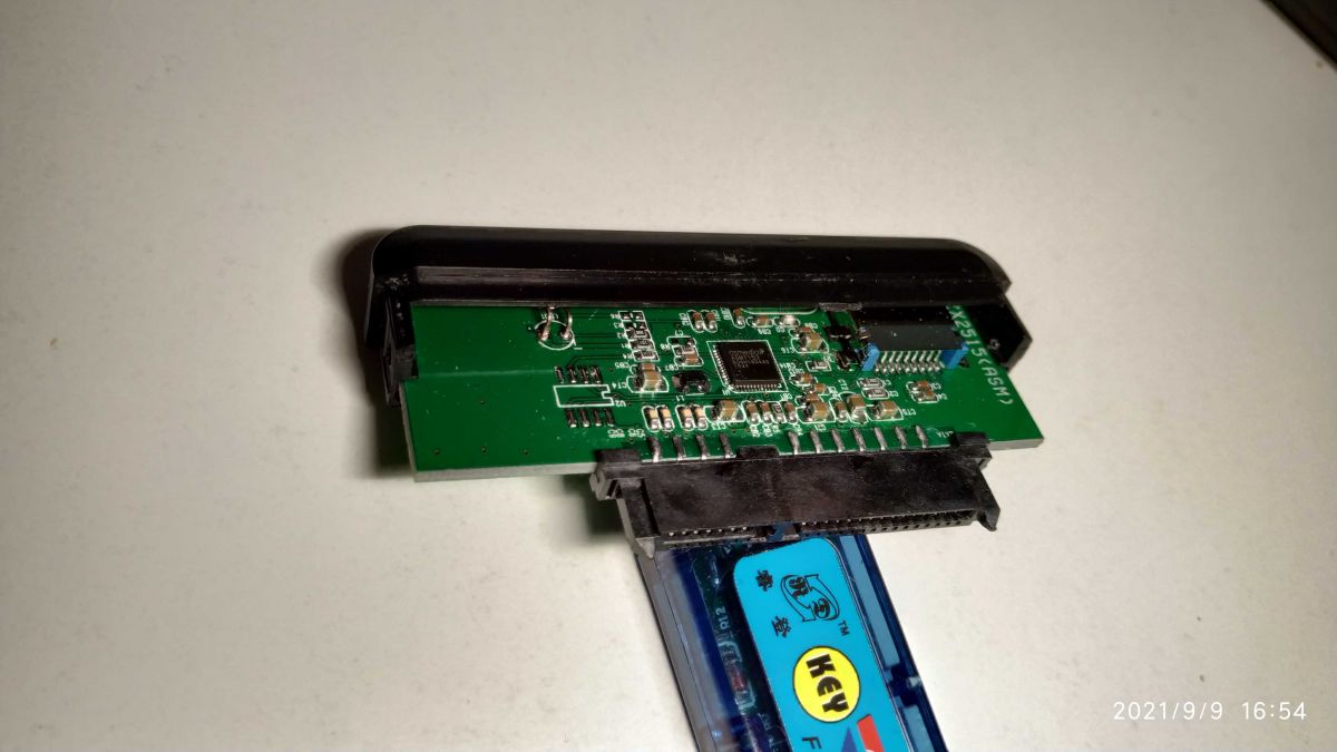

    Nic to nie dało, więc pojechałem po drugi dysk w takiej samej obudowie.
    Drugi dysk bez problemu jest widoczny (2 partycje FAT32 i NTFS). zmiana kabelków nic nie zmieniła. Przełożyłem sam kontroler w obudowie i wychodzi, że to jego wina. Na drugin kontrolerze mój dysk działa, jest widoczny, na moim kontrolerze z obudowy drugi dysk zachowuje się że stacjonarny widzi już go tylko w dwóch portach USB2.0, laptop (USB3.0) nadal we wszystkich portach go widzi, TV/ BDR - brak.
    Kontroler w obudowie zewnętrznej wygląda tak. W systemie jest jako AS2115.
