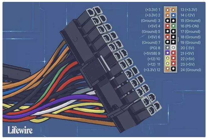

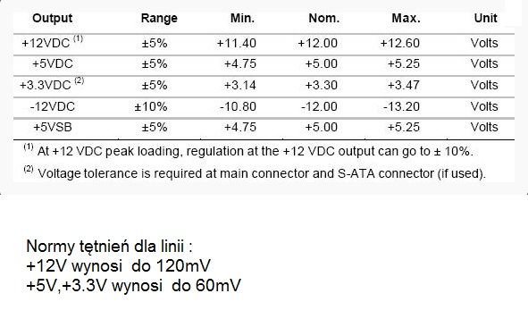

    Obstawiam ze moze to byc uszkodzony procesor lub zasilacz. ZASILACZ -sprawdz miernikiem jakie masz napięcia na poszczególnych liniach czyli +3.3V +5V +12V oraz SB+5V. Opcje sprawdzenia Zasialcza są dwie w PC oraz na zewnątrz jak na zewnatrz to poczytaj zobacz filmy na youtube jak uruchomić zasilacz.
    Sprawdzenie zasilacza bez komputera
    Jak mierzyć napięcia miernikiem?
    NORMY NAPIĘĆ
    Komputer Lenovo Think M91p - brak startu, czarny ekran po aktualizacji Windows
    ATX 24 PIN-y info. https://www.lifewire.com/atx-24-pin-12v-power-supply-pinout-2624578

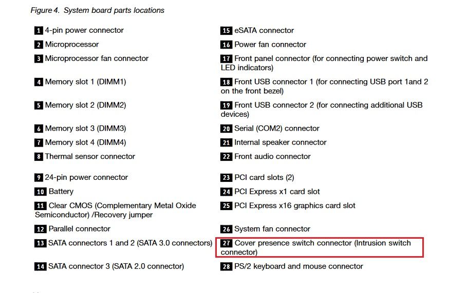

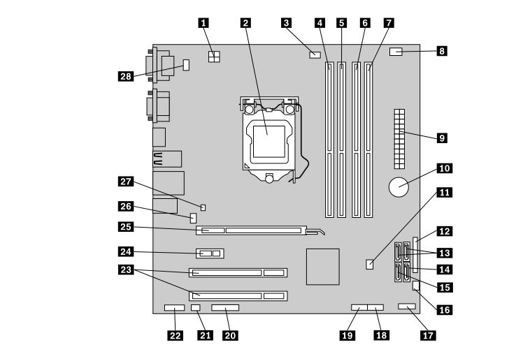

    ...a jeszcze jedno jest takie gniazdo j7 - zworka (?) otwarcia obudowy jakoś dziwnie wygląda. Obudowa(?) nie widziałem jej nigdy.Komp odkąd pamiętam "mlodzież" zawsze miała otwarty - chłodził się:)
    Wracając do zworki to czy można ją wył w biosie? Czy musi być na miejscu zeby było OK?
    Opis płyty znajduje sie w manualu tylko trzeba taki manual znaleźć, a to moze byc trudne.
    Czujnik otwarcia obudowy Lenovo ThinkCentre M91p jest opisany na stronie 12.
    Cover pr esence switch connect or (Intrusion switch
    connect or)
    Komputer Lenovo Think M91p - brak startu, czarny ekran po aktualizacji Windows Komputer Lenovo Think M91p - brak startu, czarny ekran po aktualizacji Windows Komputer Lenovo Think M91p - brak startu, czarny ekran po aktualizacji Windows
    • thinkcentre_m91p.pdf (5.26 MB) Musisz być zalogowany, aby pobrać ten załącznik.

    Tak, tak widziałem stad własnie wiem ze to od obudowy ale czy jakies ustawienia w biosie są i czy to tylko zworka czy jakiś układ elektroniczny tego nie wiem.
    Pierw trzeba "zamknąć obudowę" aby wejsc do BIOS-u i wylaczyć PIN na płycie głownej odpowiadający za otwieranie obudowy.
    Musi byc jakis przewód doprowadzony z obudowy do tego PIN-u płyty głównej, jak zobaczysz to sprawdź jak to wygląda i działa np. zamyka obwód.
