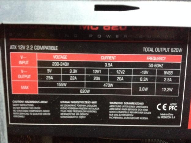

    Podaj model i markę zasilacza, moc.
  • #3 17163944
    maro558
    Poziom 6  
    Posty: 7
    Modecom MC 620 Carbon

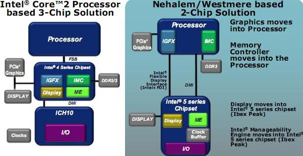

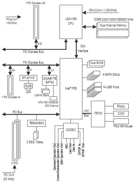

    Trzeba to "przetransponowac "na płytę desktopa GA-P55M-UD2
    Problem bo brak SM.
    GIGABYTE GA-P55M-UD2 to płyta z 2010 na chipsecie Intel P55 (SLGWV) i i socket LGA1156 , pod cpu i5/7 serii Lynnfield (desktop): i5-750/ i7-860
    - cpu maja wbudowane PCI-E 2x16 i dwu-channel kontroler DDR3, z chipsetem cpu poprzez Direct Media Interface (DMI).
