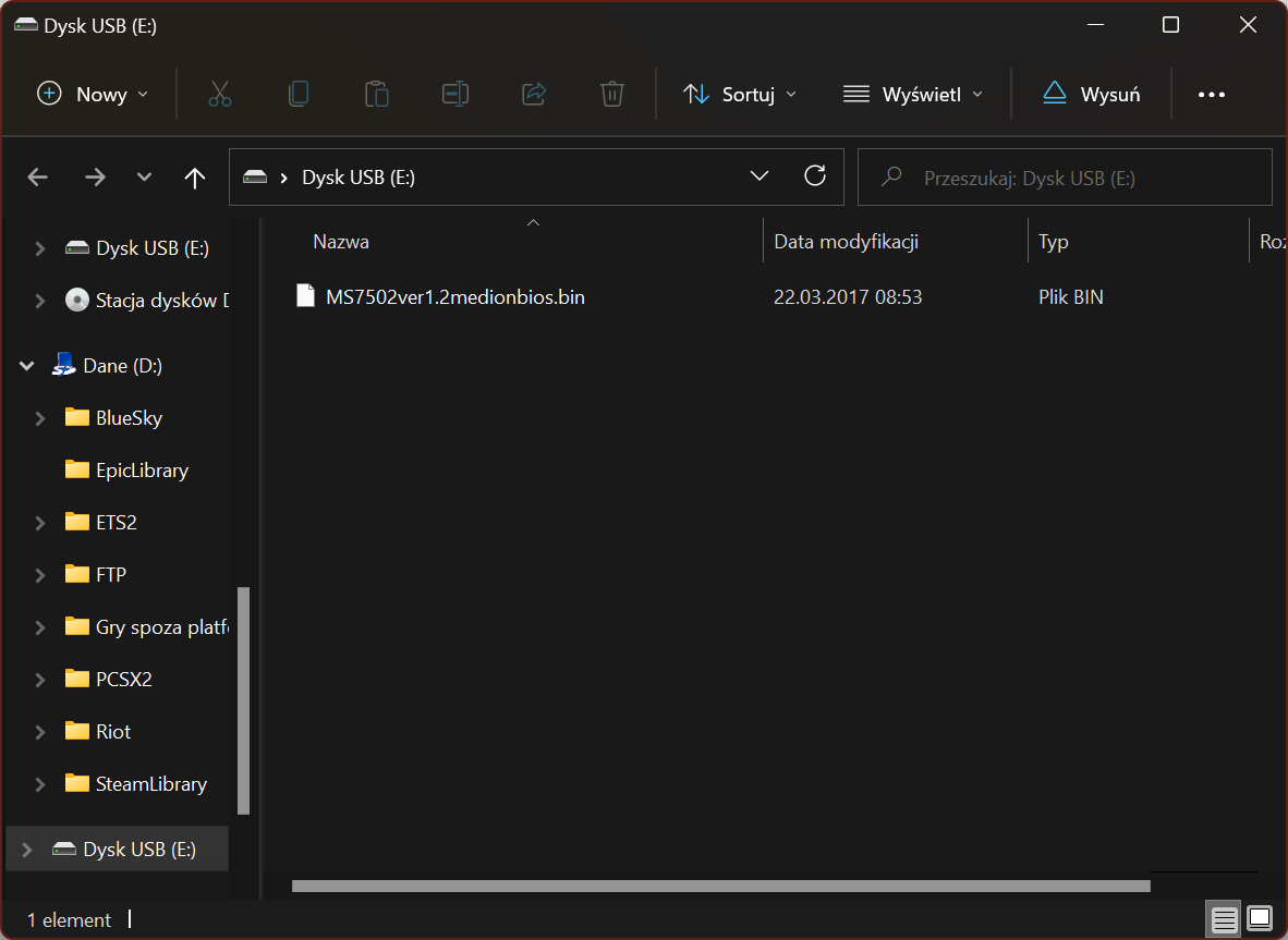

    Witam zepsulem bios wiec znalazlem bin i zrobilem pena bootoje do freedos czyli tam gdzie powinnien ale wywala bad or missing command interpreter: command.com /P /E:256
    pomoze ktos komputer potrzebny do pracy

    Zapewne zle utworzony nosnik.

    Prosz MS-7502 Przy próbie przywrocenia biosu błąd FreeDos
  • #5 19601394
    Kolobos
    Spec od komputerów
    Posty: 85165
    Pomógł: 17165
    Ocena: 10443
    Czym to utworzyles? Czym chcesz wgrac bios skoro na nosniku masz tylko plik z biosem? Do tego nazwa ma sporo znakow, zmien na bios.bin
    szczerze powiem niczym poprostu wrzucilem plik i zamieliło

    Pytalem, czym utworzyles nosnik z freedosem, bo przeciez nie wrzuciles i tyle plikow?
    Jak to ma dzialac i jak chcesz wgrac bios skoro masz tylko plik z biosem?

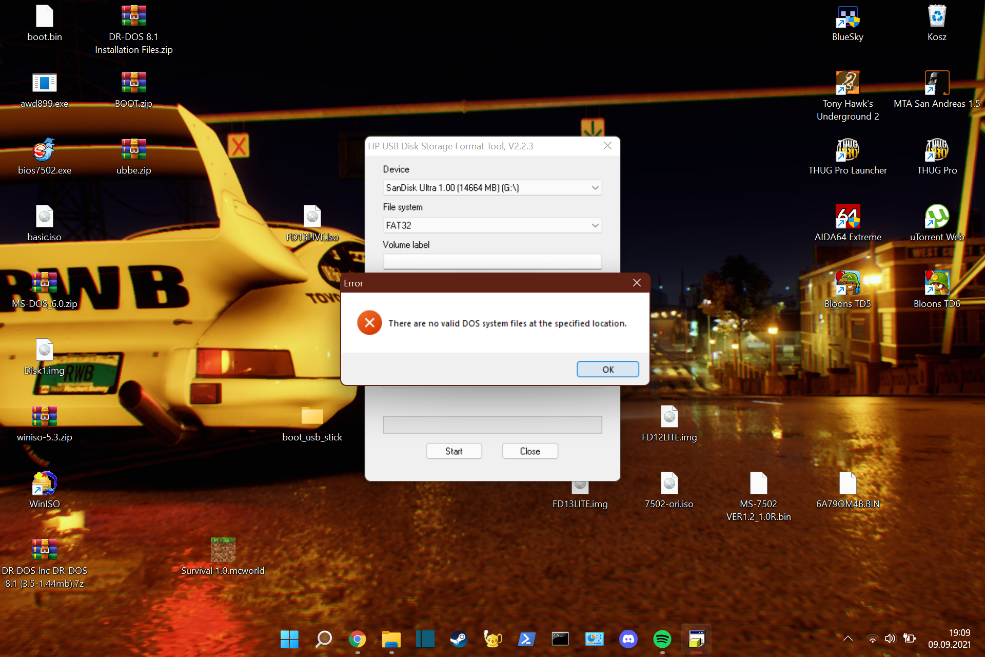

    Jest, sam tworzylem ten obraz, ale moze cos nie pasuje rufusowi.
    Utworz nosnik z dosem przy pomocy HP_USB_Disk_Storage_Format_Tool, nastepnie nagraj bios i flasher normalnie na pendrive.
    Tutaj masz pliki -> https://www.biosflash.com/e/bios-boot-usb-stick.htm
    dostaje takie cos
    dobra pomoglo robienie tego z dysku twardego
    dobra dostalem sie do awd jaki tera bios
