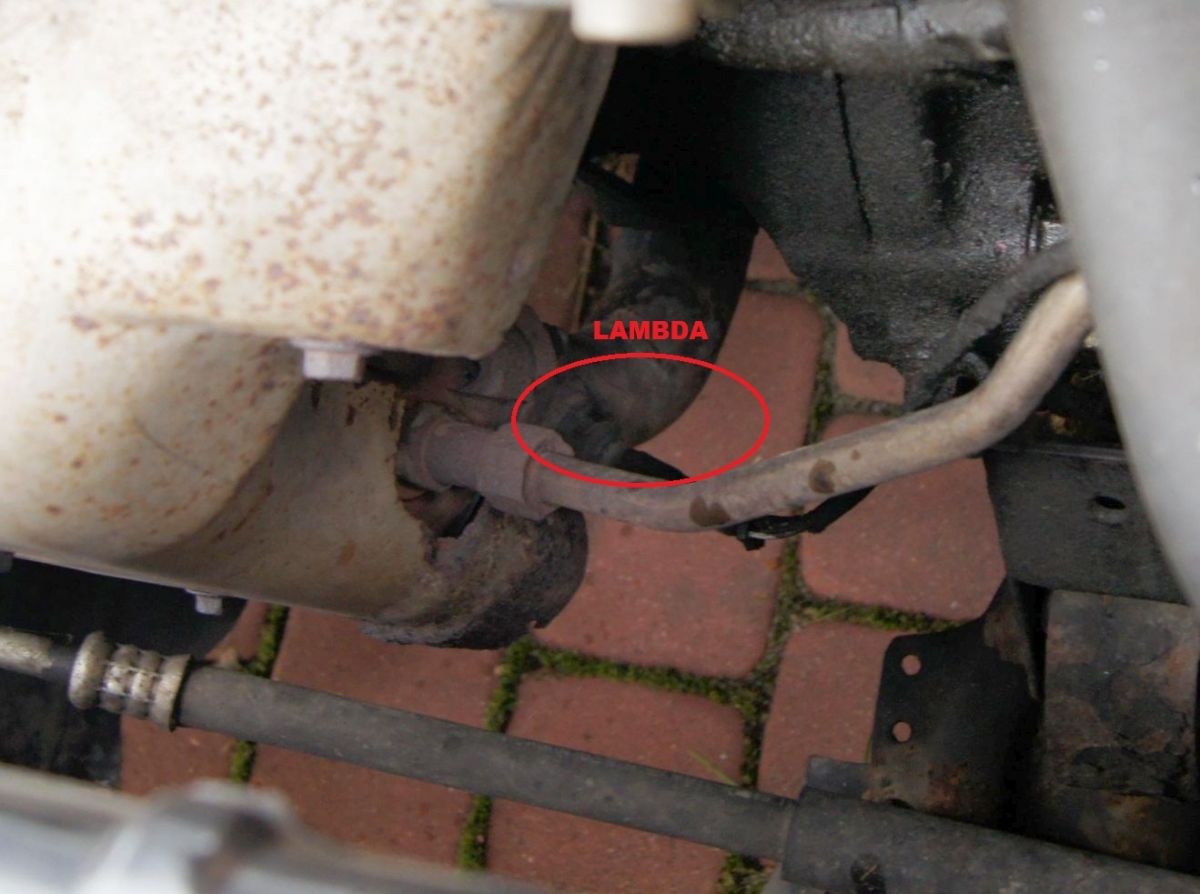

    Mazdamx316
    Poziom 3  
    Posty: 170
    Ocena: 20

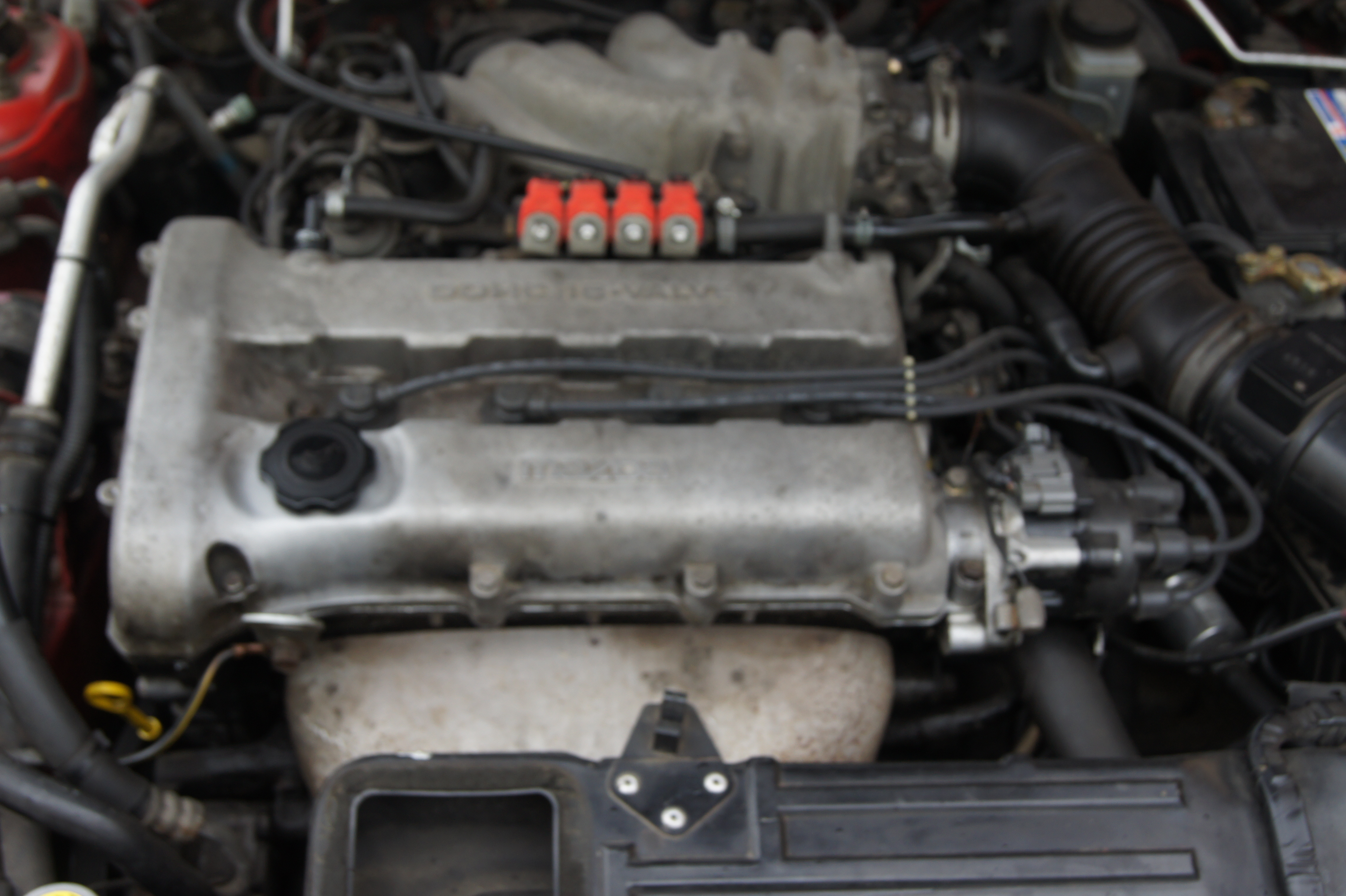

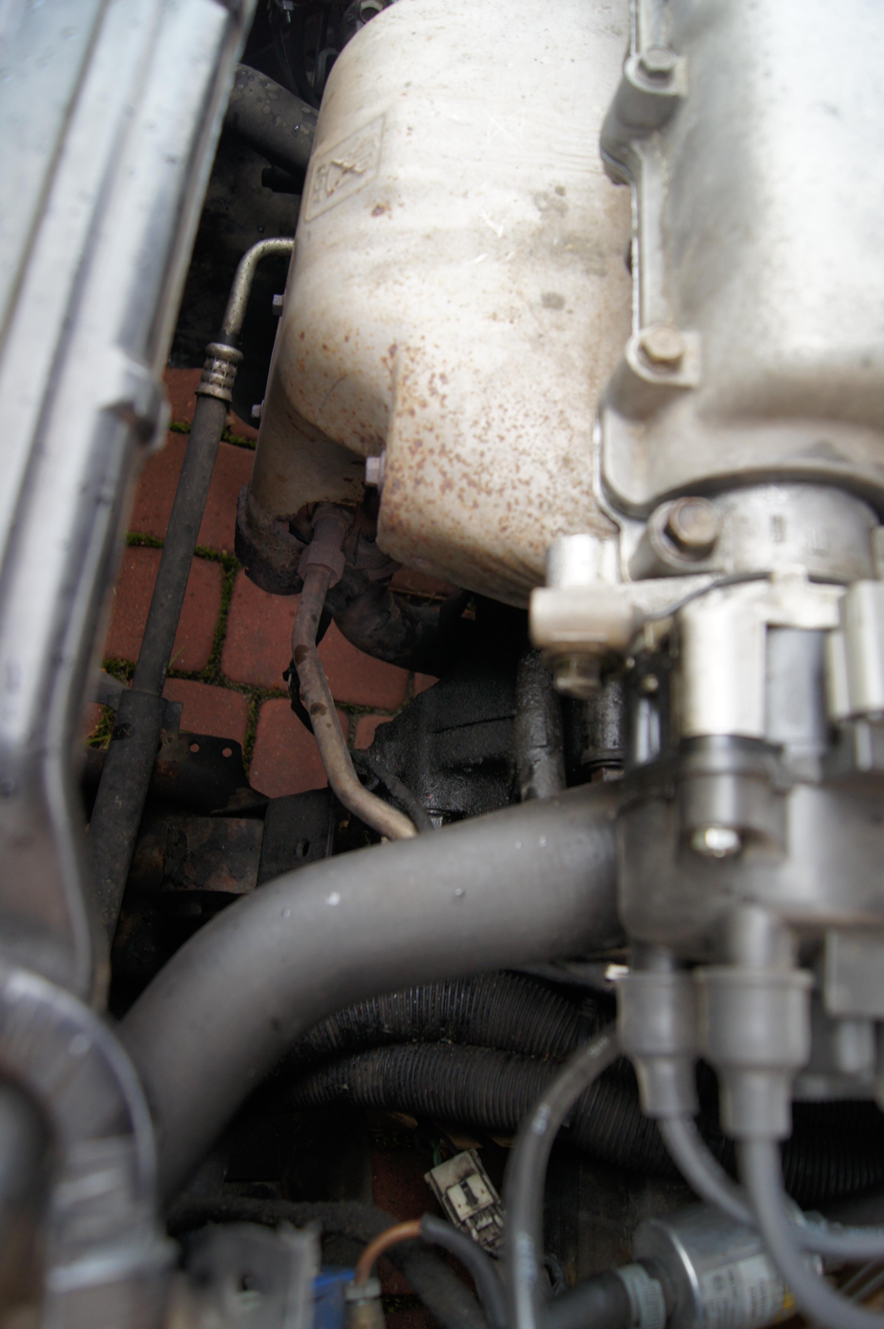

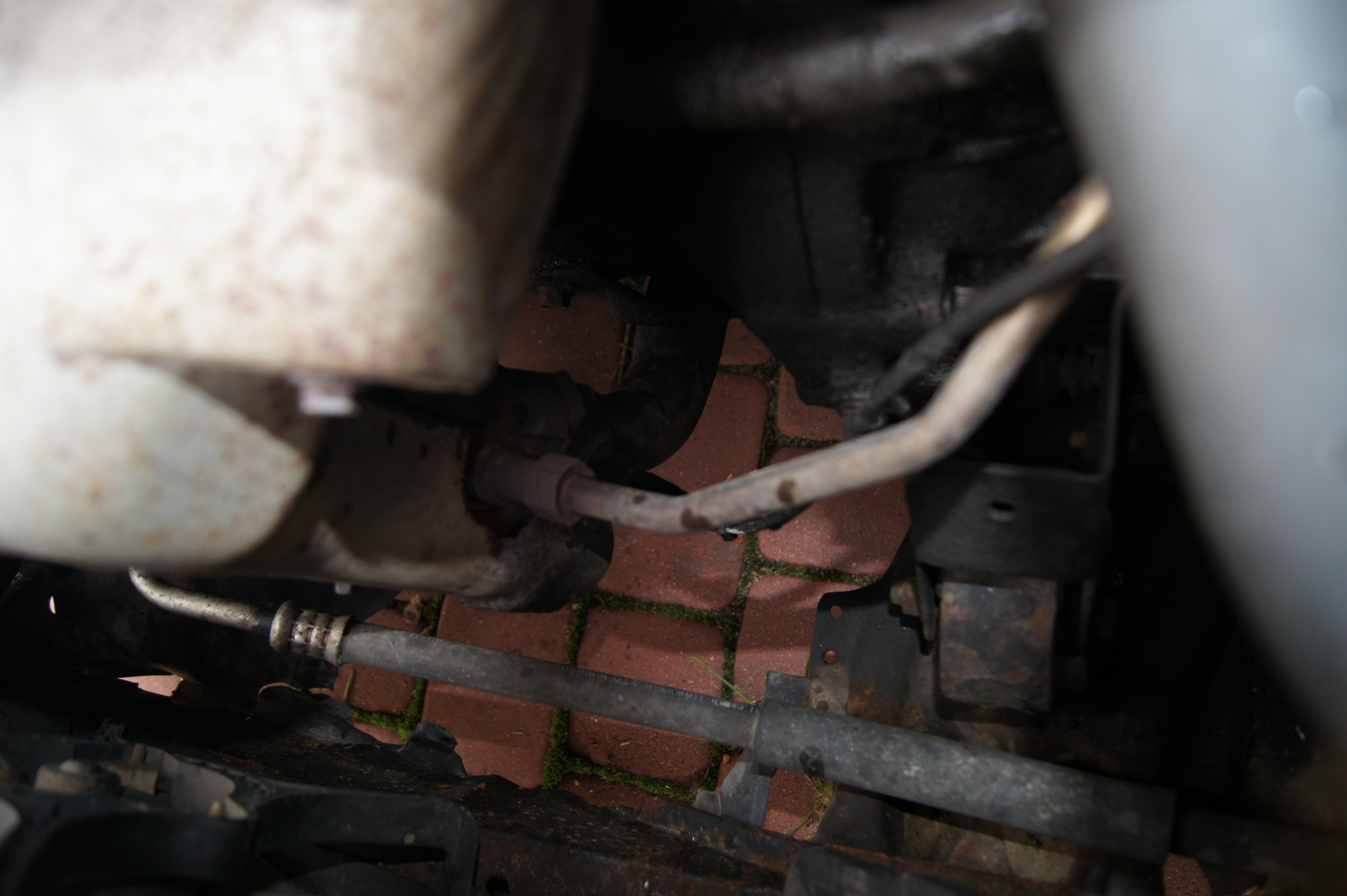

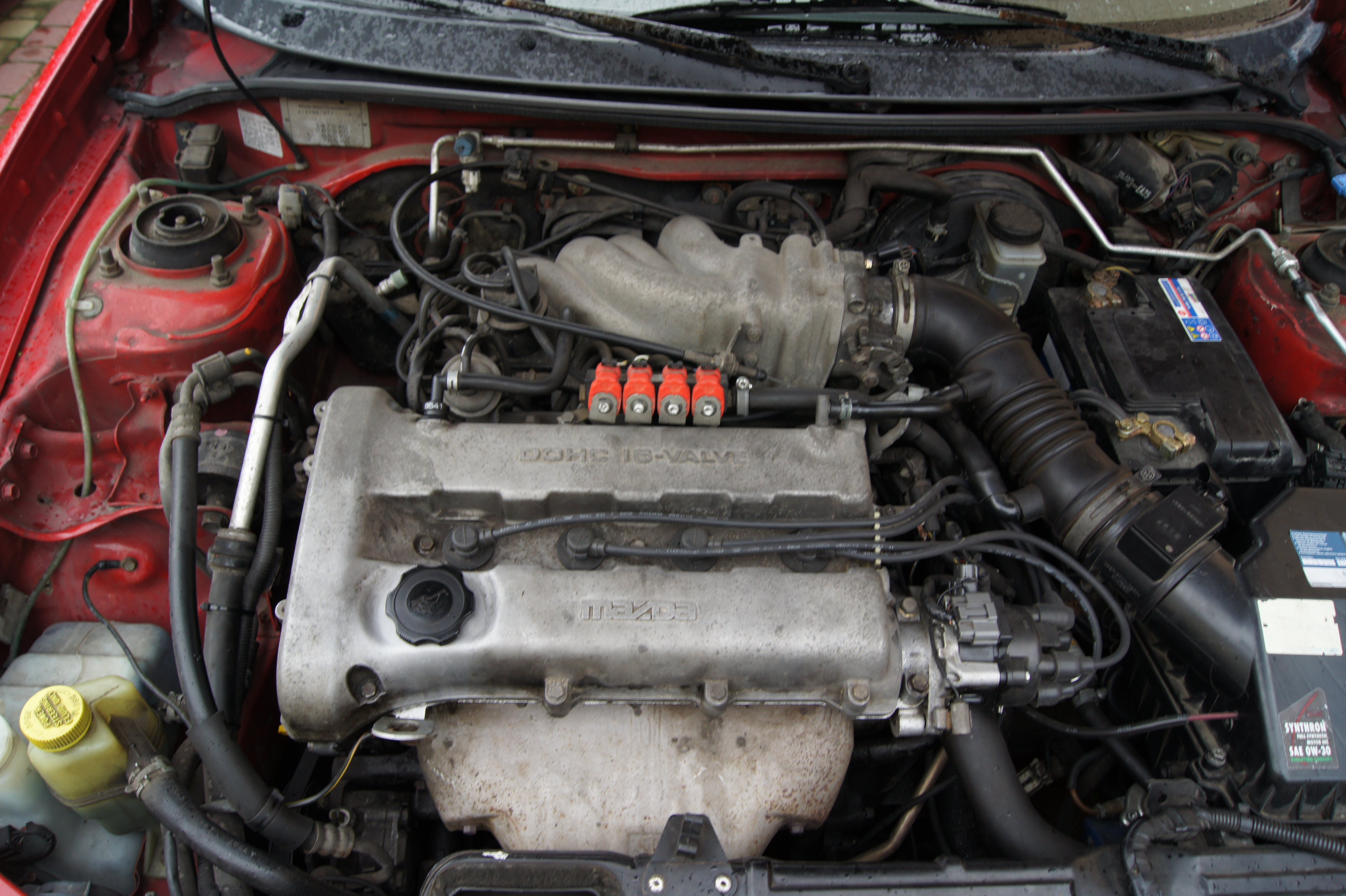

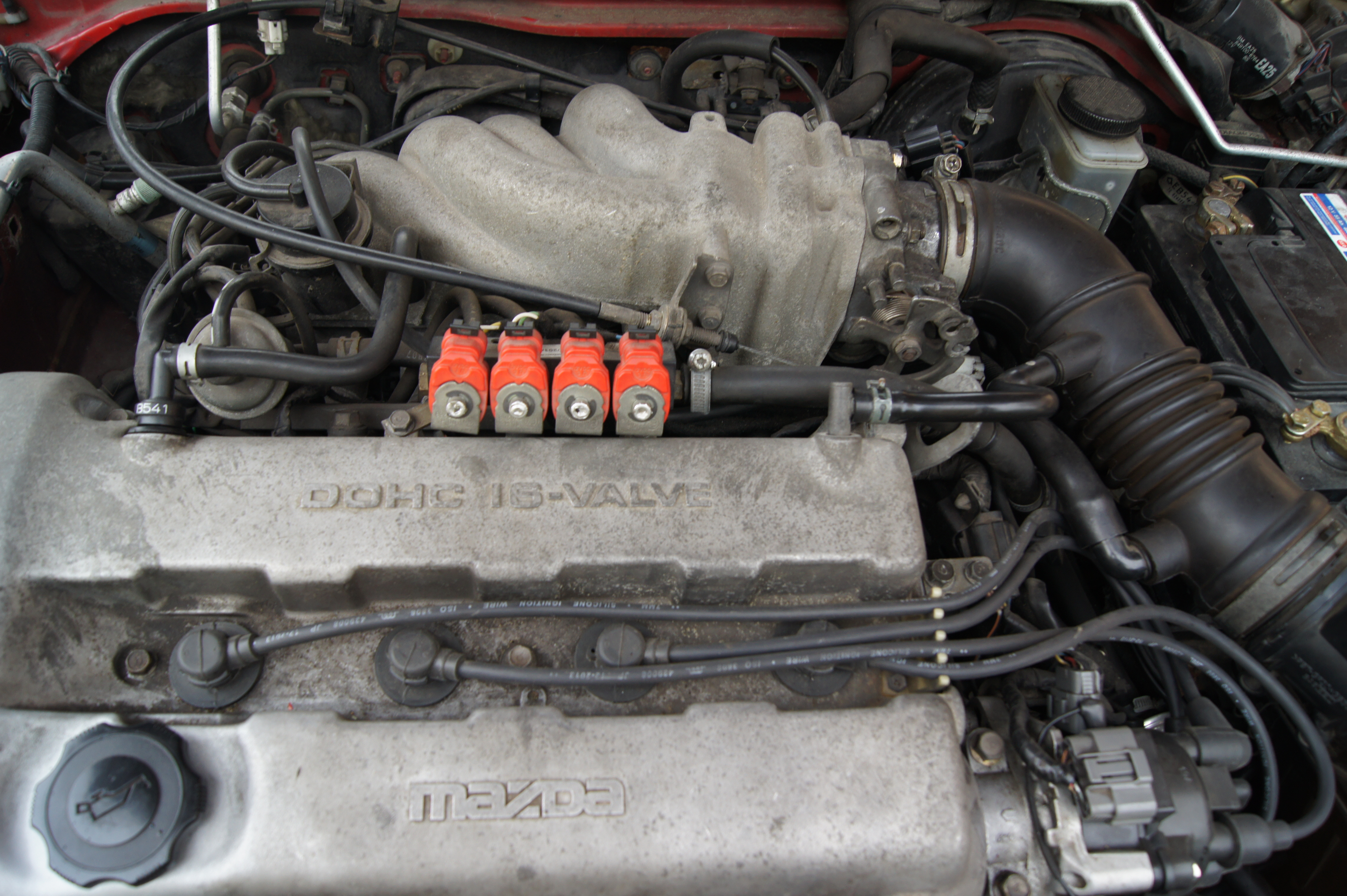

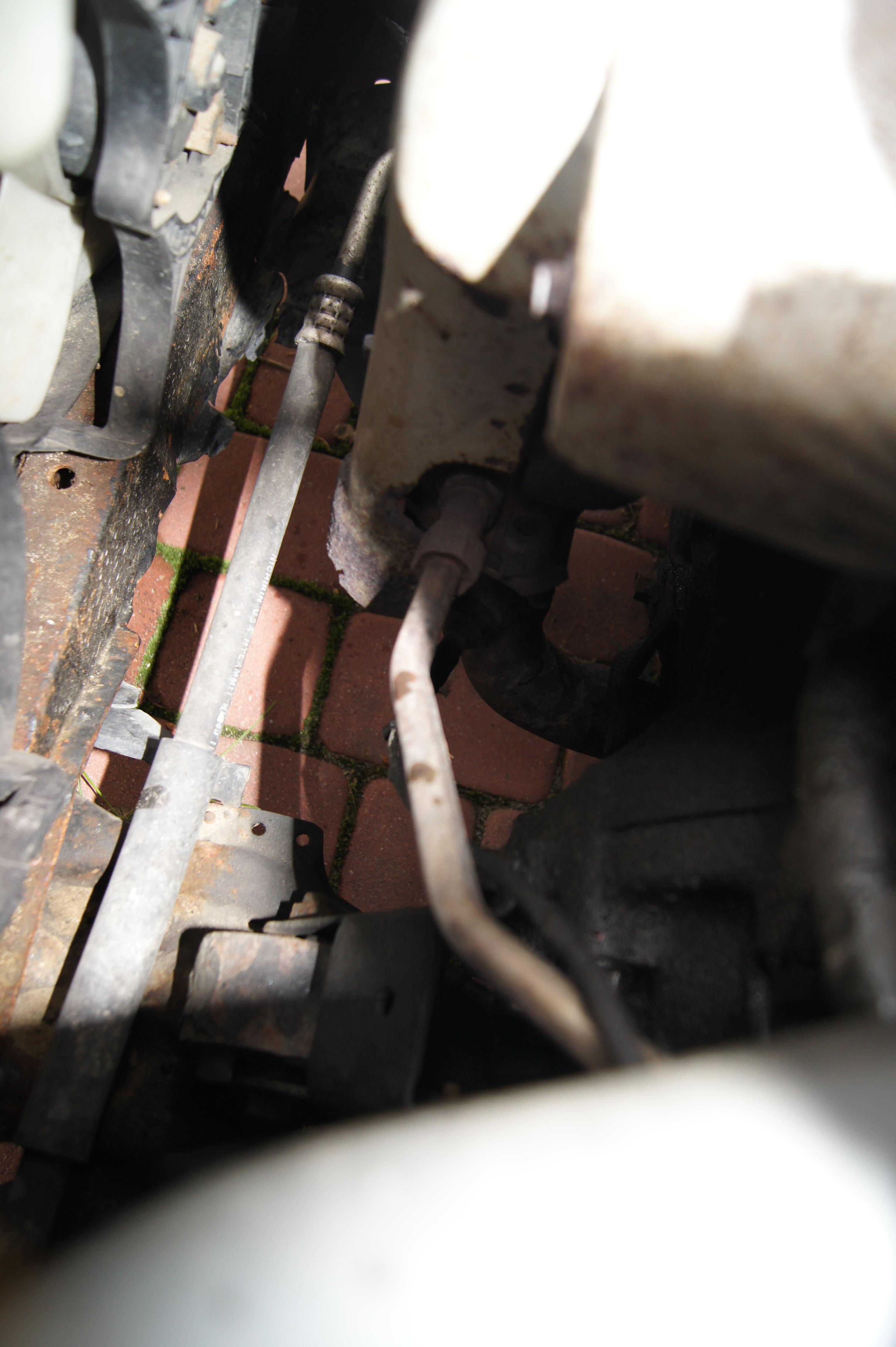

    na ostatnich 3 zdjęciach jest chyba widoczna sonda lambda i tamto chyba katalizator czyli 200zł w błoto dlaczego było napisane na aukcji że to w miejsce katalizatora skoro u mnie jest w innym miejscu

  • #21 19614757
    michal_rybka
    Poziom 35  
    Posty: 2652
    Pomógł: 283
    Ocena: 771
    no to masz przecież sondę lambda, to nie wiem o co ten cały wywód...
    masz też sekwencyjną instalację gazową, która do poprawnej pracy sondę potrzebuje

    Mazdamx316
    Poziom 3  
    Posty: 170
    Ocena: 20
    no wiem nie popatrzyłem dokładnie. ale niema nigdzie do mazdy mx3 takiego katalizatora choć bym chciał kupić
