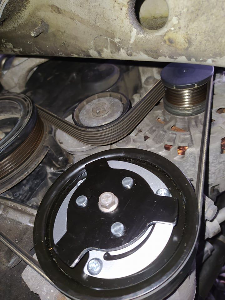

    Właśnie ściągnęłam pasek i odpaliłem silnik nastała cisza. Następnie sprawdziłem sprzęgło jednokierunkowe na alternatorze jest OK. Zobaczcie filmik ze sprzęgłem na kompresorze. Jestem pewny na 99% że to będzie to. Pewnie gdy klima jest wył. sprzegiełko jest rozprzężone i przez ten luz słychać charakterystyczny "klekot" a kiedy wł. klime sprzęgiełko się sprzężone wtedy nie ma tych luzów na nim i dlatego jest cisza. Taka moja teoria. Dodaje filmik.

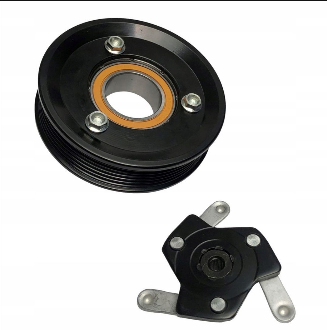

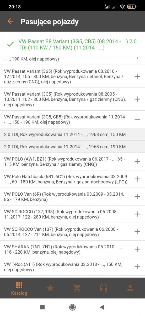

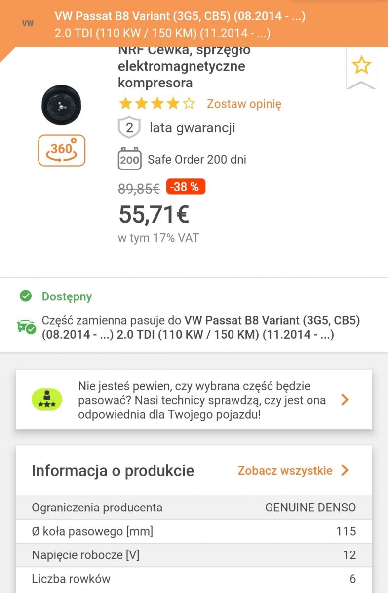

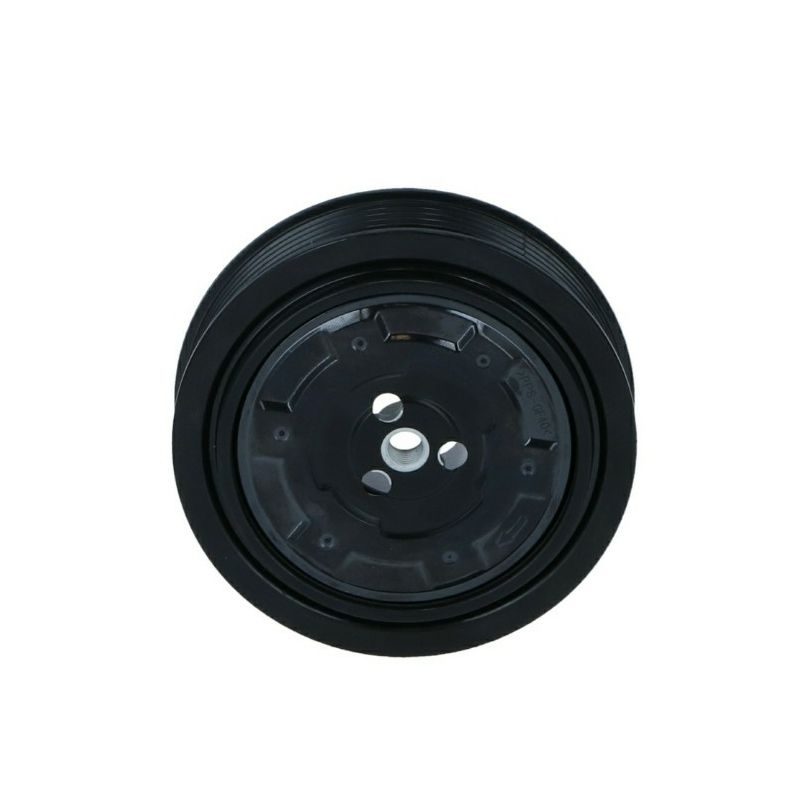

    Zamówiłem. Całkiem inna konstrukcja ale niby pasuje do passat b8.

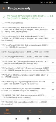

    W plecy na pewno nie będę jest 14 dni na zwrot bez podawania przyczyny. Na tej stronie podaj dane i vin samochodu wyszukuje tylko części do danego samochodu. Mogę prosić jakiś link z sprzęgłem zrywalnym.
    VW Passat B8 2.0tdi 150km CRLB 2015r.
    eurotips napisał:
    Takie to w B5 były, od B6 idą zrywalne.
    B5 nie ma na liście. Jest na pewno mój, np. Sharan od 2010, T-Roc od 2018 czy polo od 2017. Poczekam i zobaczymy co to przyjedzie a zawszę mogę część wymienić lub oddać.

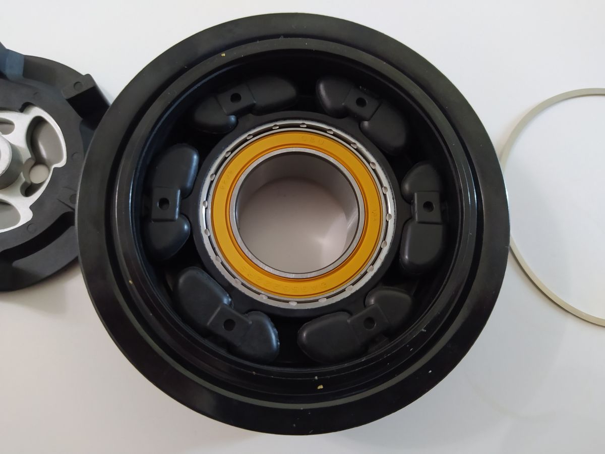

    Właśnie odebrałem sprzęgiełko. Nie wygląda to na bardzo skomplikowaną operacje. W sobotę je sam wymieniam. Napisze i porobię zdjęcia przy pracy. Macie jakieś wskazówki??
    Sprzęgiełko wygląda tak:
    Passat B8 2.0 - Klekocze/stuka tylko z wyłączonym kompresorem klimatyzacji Passat B8 2.0 - Klekocze/stuka tylko z wyłączonym kompresorem klimatyzacji Passat B8 2.0 - Klekocze/stuka tylko z wyłączonym kompresorem klimatyzacji

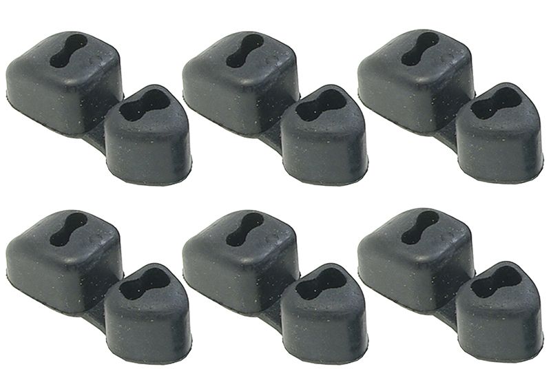

    Niepotrzebnie kupowałeś całe sprzęgło, wystarczyło kupić same gumki za 15 zł.

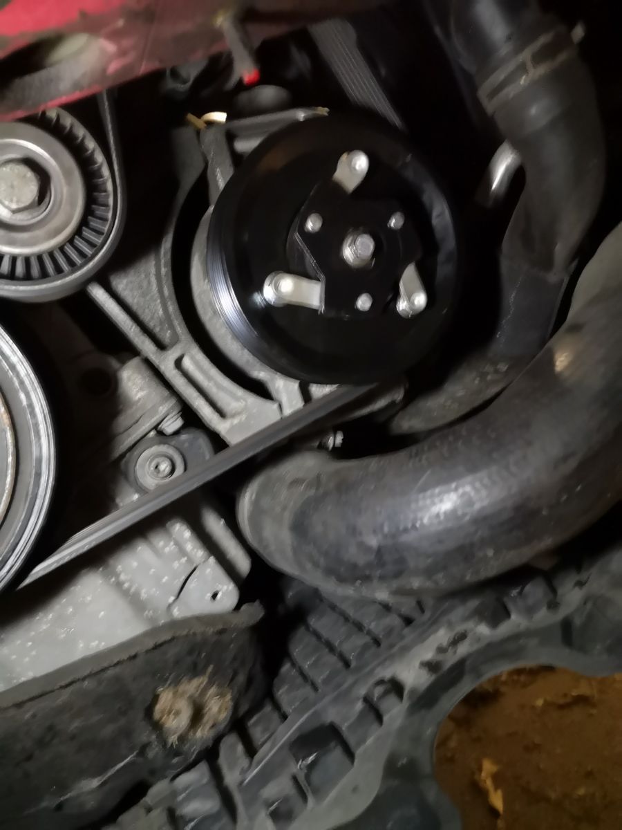

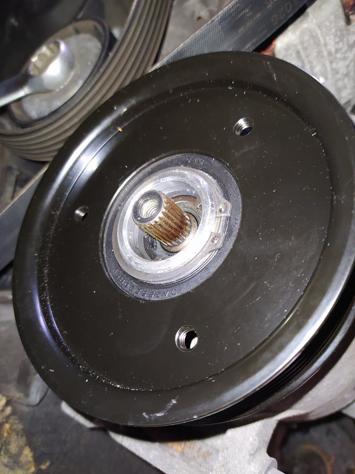

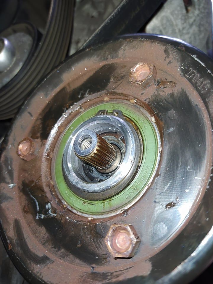

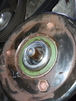

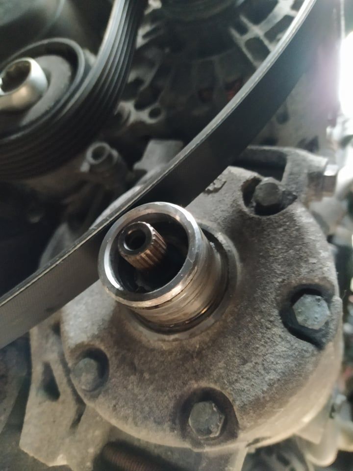

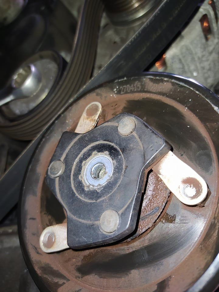

    Sprzęgło kompresora wymienione. Czas pracy 1h. Poziom trudności 3/10
    Aleksander_01 to możemy teraz pogadać. Nie trzeba zrzucać kompresora jak twierdziłeś. Demontaż prosty...Luzujemy napinacz ściągamy pasek wieloklinowy. Odkręcamy sprzegiełko osadzone na frezach, później koło pasowe było tam 1 zabezpieczenie (widać na foto) wyszło bez ściągacza. Wszystko przeczyściłem i zamontowałem w odwrotnej kolejności.
    Aleksander_01 napisał:
    Widzę że szkoda naszego pisania, aby ocenić sprzęgło w tej sprężarce to musisz sprężarkę przynajmniej "odłączyć" od bloku silnika. Następnie musisz umieć rozmontować takie sprzęgło
    Taka robota przerasta amatora i niejeden warsztat też.
    Okazało się, że do Passat B8 montowali 3 typy sprężarek Delphi, Denso i coś jeszcze. Na początku dostałem złą część czyli do sprężarki Denso u mnie siedzi Delphi DH5. Wymienili bez problemu ale koszt przesyłki w plecy.
    Passat B8 2.0 - Klekocze/stuka tylko z wyłączonym kompresorem klimatyzacji Passat B8 2.0 - Klekocze/stuka tylko z wyłączonym kompresorem klimatyzacji Passat B8 2.0 - Klekocze/stuka tylko z wyłączonym kompresorem klimatyzacji Passat B8 2.0 - Klekocze/stuka tylko z wyłączonym kompresorem klimatyzacji Passat B8 2.0 - Klekocze/stuka tylko z wyłączonym kompresorem klimatyzacji

    No to moje gratulacje, mało jest takich jak Ty. Szkoda tylko że nie kupiłeś samych gumek, raz że taniej, dwa to byłbyś już po robocie. Rzuć fotkami jak wyglądają stare gumki.

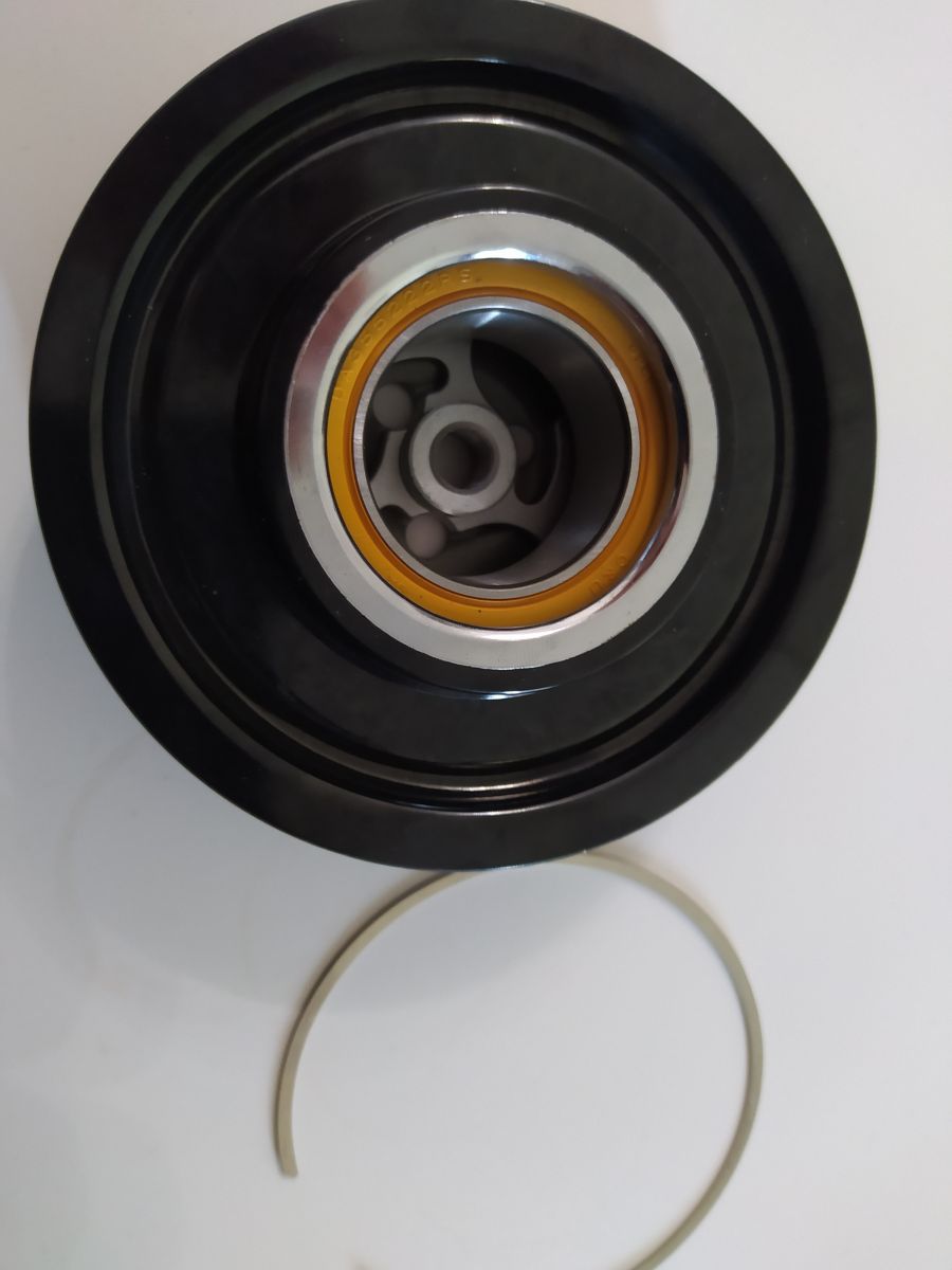

    Sprzęgiełko kompresora Denso ma w wewnątrz te gumki i na pewno można je wymienić u mnie w Delphi DH5 nie było tych gumek są 2 konstrukcje do moje sprężarki i oba bez gumek. Można wymienić same sprzęgło w Delphi bez koła pasowego koszt to 120zł ja kupiłam całe kompletne sprzęgło za 230zł bo do końca nie widziałem co jest w nim uszkodzone.

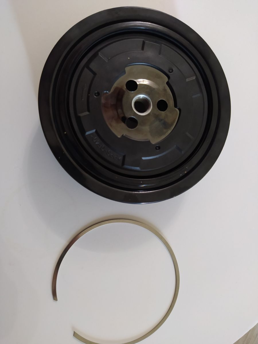

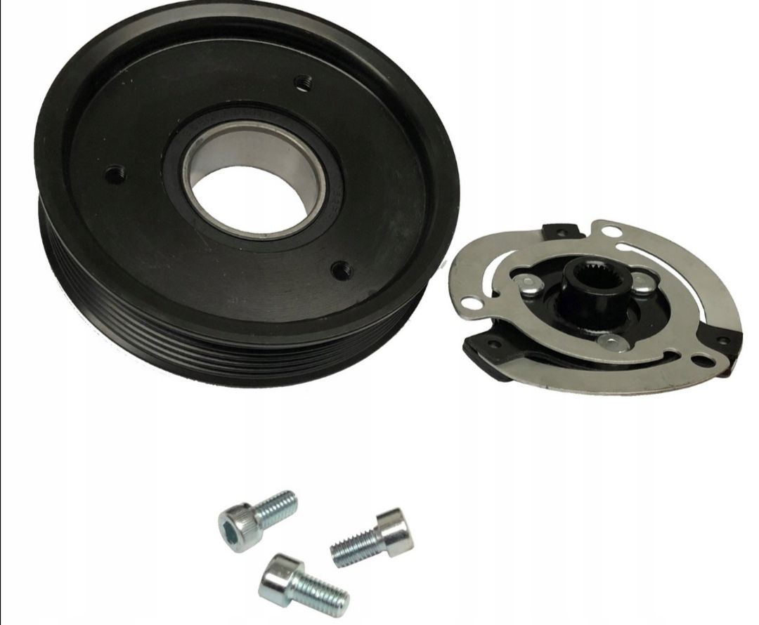

    Przerabiałem dokładnie ten sam temat w moim Pasku B7 z kompresorem delphi dh5. Potwierdzam, nie ma żadnych gumek do wymiany w tej konstrukcji. Ja założyłem nowe koło jak było w oryginale i je polecam wymieniać w komplecie ponieważ gniazda w kole pasowym, gdzie przychodzą te 3 ramiona od sprzęgła też się wyrabiają i wymiana samego sprzęgła nie pomoże na stukanie. Co innego w modelu który zamontował kolega wyżej, tam można same sprzęgło bez koła wymieniać, przy czym w tamtym modelu usterka nie polega wyrabianiu gniazd i stukaniu a na wyrabianiu się wieloklinu po czym Klima przestaje chłodzić.
    VID_202205...125146.mp4 (29.22 MB)Musisz być zalogowany, aby pobrać ten załącznik.
    Oba pasujące typy sprzęgieł do Delphi DH5:
