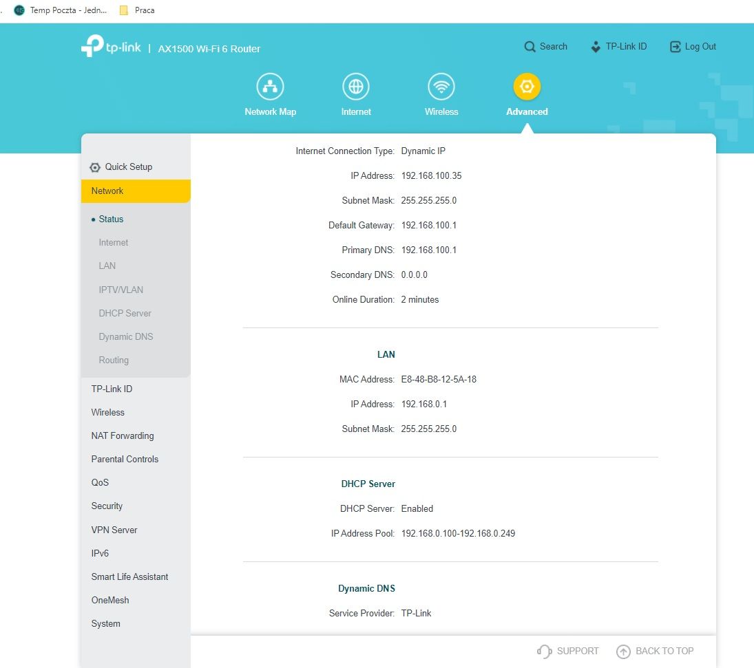

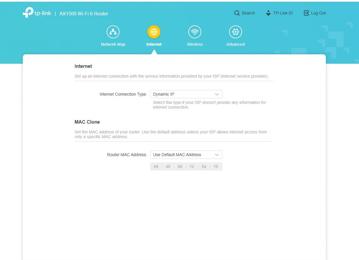

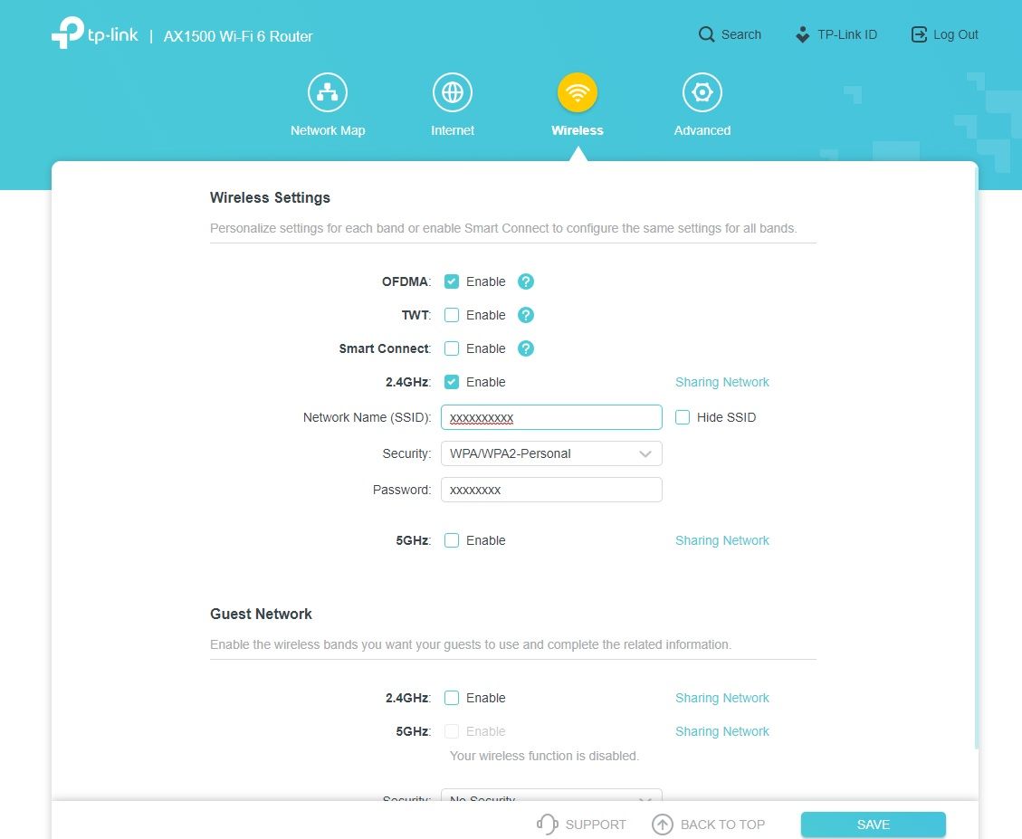

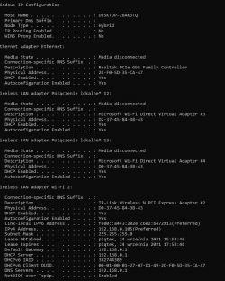

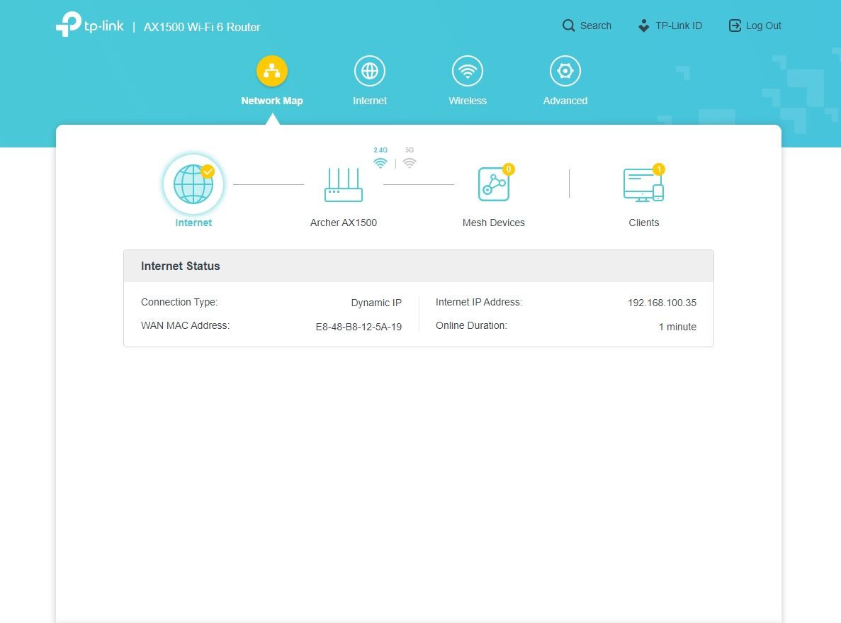

    bubu1769 napisał:
    Możesz dać screeny jak masz go poustawianego?
    Proszę.
    Rozłączający się internet na piętrze - użycie repeatera TP-Link i drugiego routera Rozłączający się internet na piętrze - użycie repeatera TP-Link i drugiego routera Rozłączający się internet na piętrze - użycie repeatera TP-Link i drugiego routera Rozłączający się internet na piętrze - użycie repeatera TP-Link i drugiego routera Rozłączający się internet na piętrze - użycie repeatera TP-Link i drugiego routera Rozłączający się internet na piętrze - użycie repeatera TP-Link i drugiego routera

    Hexiaa napisał:
    Kupiłem nowy router - TP-Link Archer AX1500. Uruchomiłem wyłącznie 2,4 Ghz.
    Zatem reset guzikiem do fabryki, i ustaw ponownie:
    https://www.elektroda.pl/rtvforum/topic3778271.html

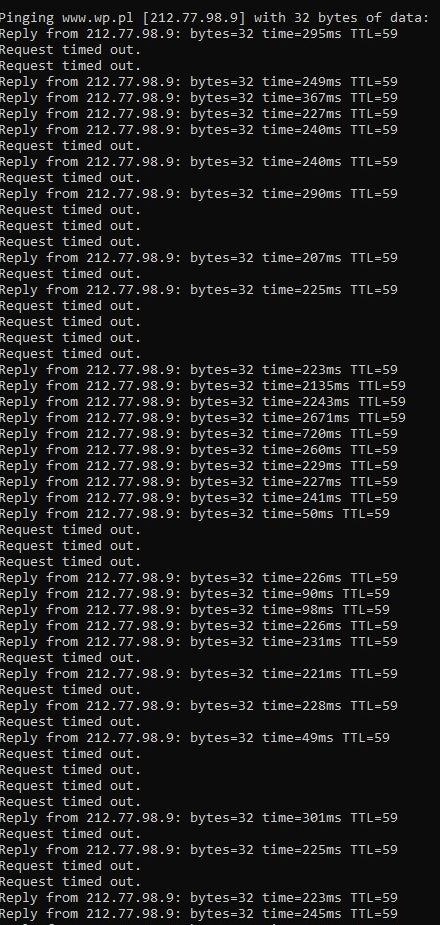

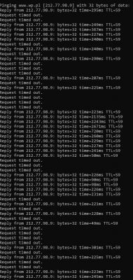

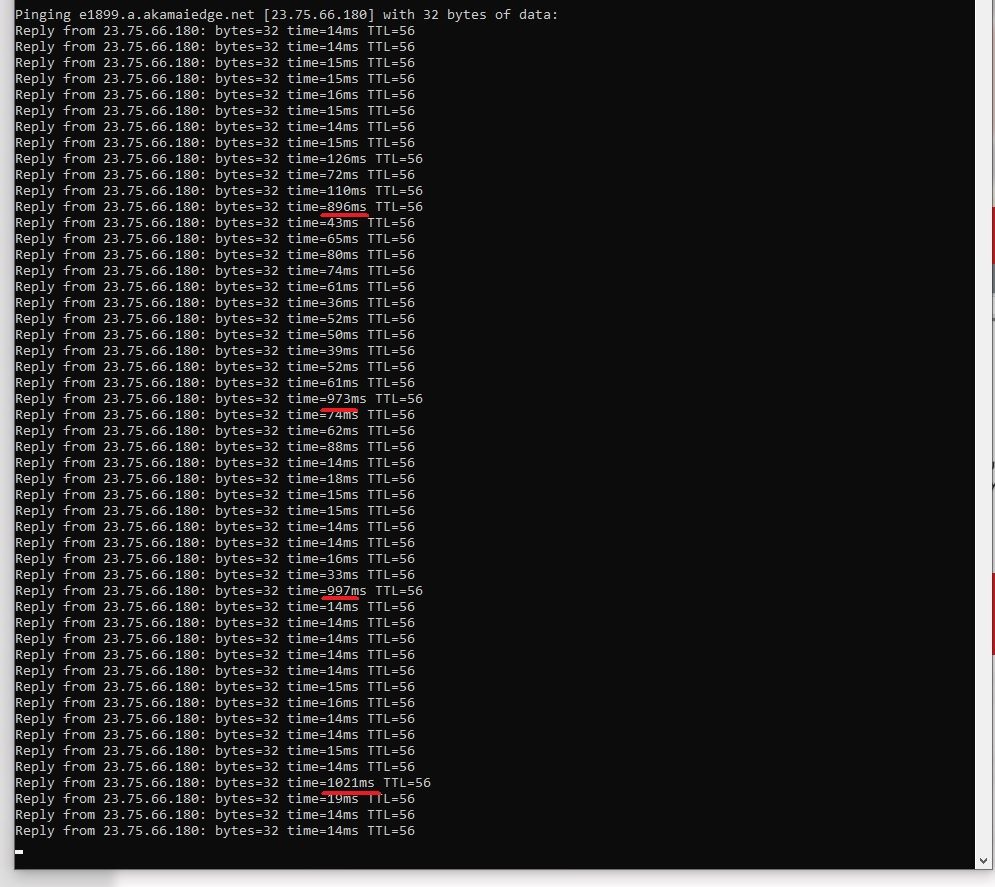

    Wszystko się udało. AP (drugi router) pracuje podłączony LAN-LAN na piętrze z wyłączonym DHCP ze statycznym IP LAN z tej samej puli. Wszystko niby działa, ale znowu pojawiają się dziwne przymulenia widoczne w pingu - przesyłam screen.
    Nie mam już mocy. Dostawca twierdzi, że mam uszkodzony nowy router. Specjalnie wymieniłem router na inny i to samo. Po połączeniu się z routerem głównym takiego problemu nie ma.
    Może to być wina samego systemu operacyjnego, karty sieciowej, zakłóceń, mocy sygnału...

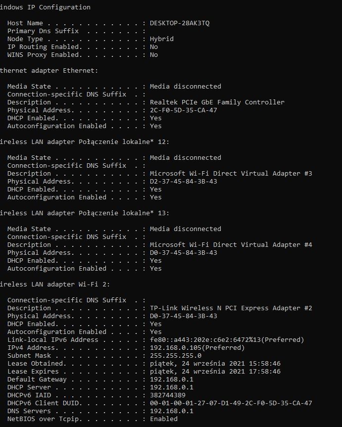

    @Hexiaa
    I to do kompletu:
    Zrobić i wstawić tutaj skan pomiaru sieci wifi, w miejscu gdzie masz komputer:
    :arrow: https://www.elektroda.pl/rtvforum/topic3158772.html
    Oraz przedstawić konfigurację sprzętową komputerów: jaki procesor, ile pamięci RAM, jaki dysk, jaki system operacyjny, jaka karta sieciowa itd.
