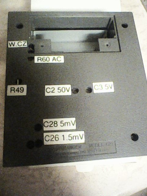

    No każdy se skalibruje. Zwłaszcza skompensuje na 20kHz.
    Co do obudowy to mam taka do kalibracji Meratronik V640 uszkodzony, wskazówka na max idzie
    I robota cacuś.
