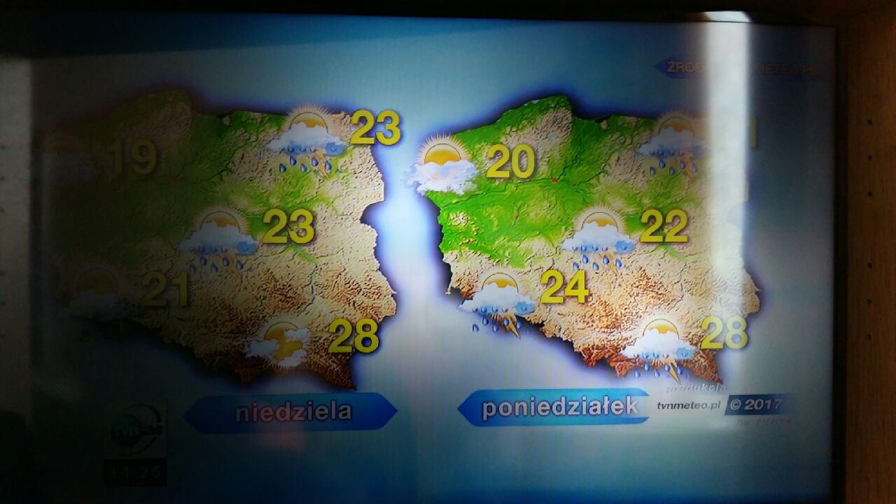

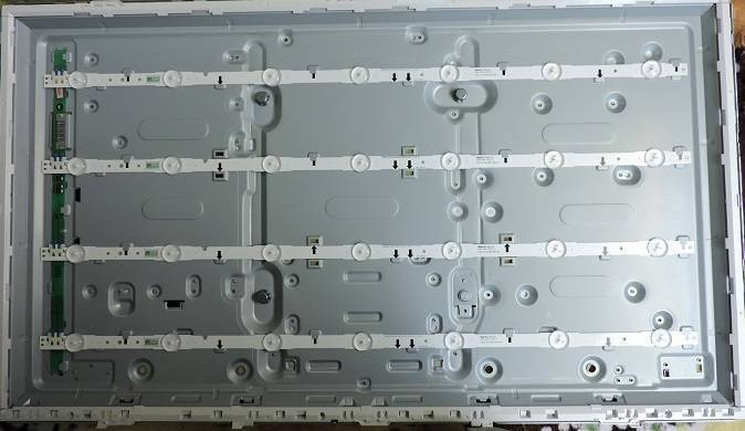

    Witam wszystkich,
    Mam problem z TV Samsung UE32H5000.
    Padło w telewizorze podświetlenie matrycy, tzn Tv działa ale obraz w jednych miejscach jest ciemny w innych jasny ( fotka zdj 1).
    Rozebrałem telewizor, dostałem sie do listw z diodami LED.
    Gdy przyłożyłem do każdej z diód osobno napięcie 3V okazało się każda działa, każda się zaświeciła.
    Odpaliłem TV i okazało się, że że wiele z diód sie nie świeci jednak (zdj 2)
    Podpowiecie w czym może tkwić problem?

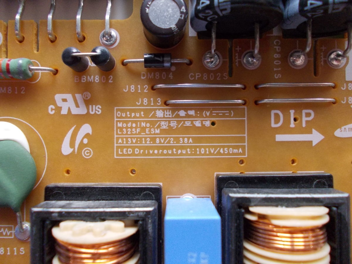

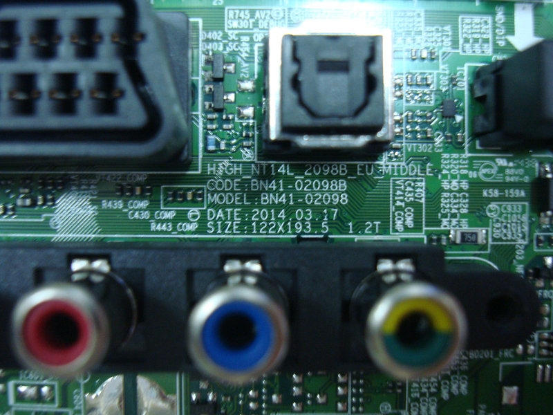

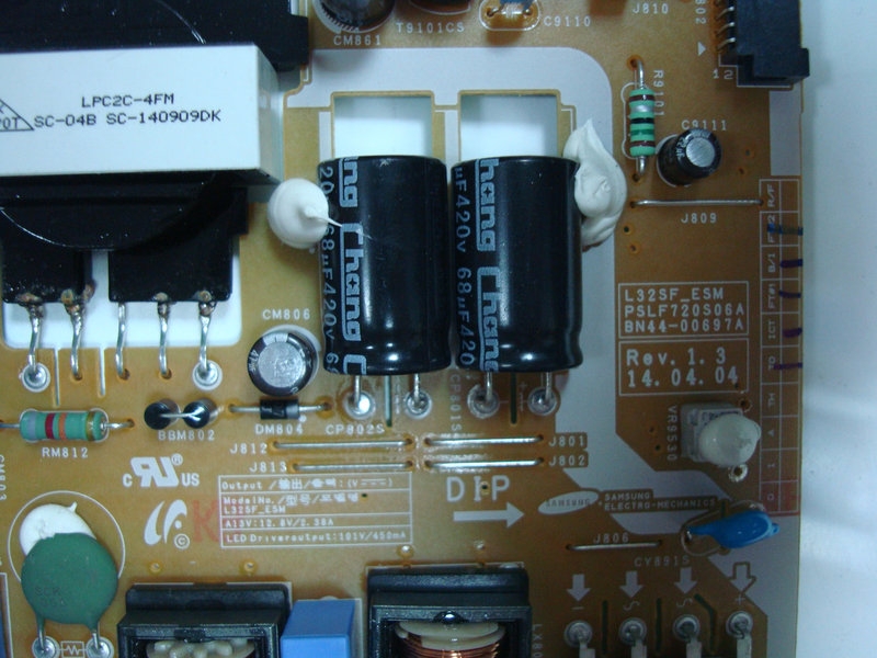

    Samsung UE32H5000 - Nietypowa awaria podświetlenia matrycy.
    matryca
    1.T320HVF05.1 / T-con: 32T42-C02
    2. chińska GH032BGA-B2 ( to T320HVN05.0) w modelach Made in Slovakia
    BN44-00697A (L32SF-ESM pslf720S06A)
    ICM801, S3330 sOP-7 (FAN6755)
    LED driver MAP3511
    - VLed: 101V/ 450mA
    Main na pcb: BN41 02098A
    - tuner BN40-00288B ( GT2CX-33X264S)
    * czasem pcb: BN41-02156A
    - tuner BN40-00288A (DHTQ403IH286A)
    Na tej matrycy (T320HVF05.1) było
    - 5 linijek LED po 7-Led czyli razem 35 Led

    4 linijki (stringi) po 7x LED= 28 LED
    Autor popatrzy jak ma połaczone wyprowadzenia z litwy/listw (ile przewodów) do pinów : LED+ i LED-
    Sprawdzi każdą z listw z osobna na zasilaczu (wyeliminije kwestię "zimnych lutów", itp)

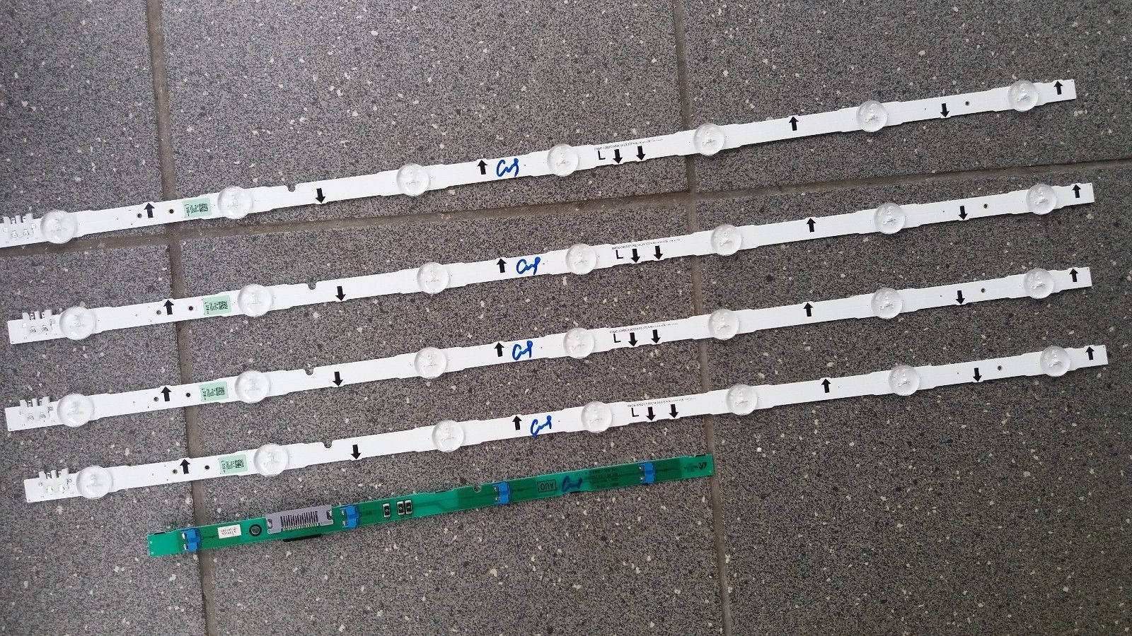

    Wymontowałem wszystkie 4 listwy led i mam je właśnie w pracy, podpiąłem do każdej 24V z zasilacza zewnętrznego i każda listwa i każda dioda na listwie działa, tzn świeci. Te które nie świecą w telewizorze przy podłączeniu zewnętrznego 24V świecą na niebiesko a nie na biało.
    I teraz pytanie czy wymiana listw zamknie sprawę czy może cos jest nie tak z zasilaczem w tv?

    Listwy_stringi (bar/strip) są opisane
    - szukaj po tych opisach
    -sprawdz dokładnie "zieloną listwę połaczeniową" dla 4-ch linijek
    * na wyspie kpl. (ebay.uk) ok. 25-35.funów(GBP)
    np. LED Strip Interface PCB Bn41-02171a Rev No 2.0 T320hvf05.0Samsung UE32H5000 - Nietypowa awaria podświetlenia matrycy.
    to dla
    LED Backlight D4GE-320DC1-R2 for T320HVF05.C screen from Samsung UE32H5000AK
    BACKLIGHT STRIP
    Part No :T320HVF05.5 D4GE-320DC1

    Dokładnie napisze jak wróce do domu ale wewnątrz tv jest naklejka Made In Slovakia więc zapewne tak jak napisał lisek:
    Oznaczenia ledowych listw sa takie jak na zdjęciach.

    Zobacz jak je masz połączone ( za pomoca tej "zielonej listwy")
    * w wer.UK były szeregowo

    Ja to wiem, ty to wiesz ... :)
    Twoje zdanie to też skrócona forma analizy tego zjawiska. :)
    Ale wytłumaczcie naprawiaczowi co tam się właściwie stało. ;)
    Lepiej byś liskopedio wytłumaczył naprawiaczowi, gdzie popełnia błędy, a nie cytował internety. ;)
    Tylko już nie o zimnych lutach proszę. ;)
  • #26 16697714
    lisek
    Serwisant RTV
    Posty: 39906
    Pomógł: 6339
    Ocena: 6859
    D4GE-320DC1-R2[14.03.17] CY-GJ032BGAB3V (T320HVF05.5)
    * CY-GH032CSLV1V/ CY-GJ032BGEV1V,
    * te matryce j/w w TV LED serii J (UE32J55xx) pracowały z PSU BN44-00701А.
    L32S1P_EDY REV:1.2.
    D4GE-320DC1-R2 L-profil CY-GH032CSLV6H
    Wytłuszczone to Twoje listwy od Lumens, przy okazji nazwa matrycy!
    p.s
    Datasheet poczytaleś ? (dałem MAP3511 i HV9803 )
    Dlaczego te same diody LED z podświetlenia w stanie pracy:
    - jedne swieca na biało (dobrze) drugie żle (na niebiesko) w linijce(stringu) to temat *związany z proccesem technologicznym produkcji diód,
    *brakiem sortowania (po parametrach) serii diod LED, przeznaczonych dla listwy
    * zaś cała resztę wiedzą producenci diod LED
    Co do diód LED stosowanych w .. mam na teraz zapisane:
    bar LED D4GE-320DC1-R1
    LED177
    Brightness: 63Lm/LED
    Default Colors: CW5800~6250K
    LED Power: 0.55W(CC TYPE); 0.7W(CV TYPE)
    Listwa D4GE-320DC1-R2(15.03.17) to model
    - UE32H5020AX z matrycą CY-GH032BQSV1V)
    Listwa D4GE-320DC1-R2 dla UE32J5570SU z matrycą CY-GJ032BGEV1H
  • #27 16697778
    mirex
    Posty: 21794
    Pomógł: 1950
    Ocena: 1989
    Zarchiwizować to trzeba! :)
    Bo nie wiem, czy płakać, czy śmiać się w tym przypadku. ;)
    Tak dla przypomnienia może jednak, albo w ogóle uświadomienia ci - połowa diod, obsłużona oryginalnym zasilaczem, czyli w stanie pracy, W OGÓLE NIE ŚWIECI.
    Taki pech!
    Ciekawe co zacytujesz z internetów na tę okoliczność. ;)
  • #28 16697841
    lisek
    Serwisant RTV
    Posty: 39906
    Pomógł: 6339
    Ocena: 6859
    Ciekawe, diody LED 3V połaczone szeregowo w listwie
    - część nie świeci
    - prąd sobie płynie przez nie
    - część zaś swieci
    Ciekawe co powie pomiar płynącego prądu i napięcia (po obu stronach listwy)
  • #29 16697868
    raf_lipka
    Poziom 7  
    Posty: 9
    A więc tak :
    Tv Samsung UE32H5000AWXXH
    Matryca GH-032BGSV14
    Zasilacz BN-44-00697A
    I ta druga płyta znalazłem 2 oznaczenia nie wiem które jest ok BN-40-00282A i BN-94-0716Y
    Lista Led D4GE - 320DC1-R2
    Zamówiłem już 4 listwy Led używane ale podobno sprawdzone świecące oryginalnie w TV że zbita matryca. Jak zamontuje dam znać.
  • #30 16697895
    robokop
    Posty: 29412
    Pomógł: 1763
    Ocena: 6363
    Napięcie zasilające cały czas chodzi i prąd płynący przez diodę - z reguły pojedyncza "ledka" składa się z leda właściwego i antyrównolegle z nim transila. Nie wiadomo po co tak naprawdę. Przy przekroczeniu dopuszczalnego napięcia na złączu transil się uaktywnia, bocznikując ledkę - obwód jest zamknięty i reszta świeci.... Prawdopodobnie w miarę zużywania się, rezystancja leda wzrasta -stąd powyższy efekt. Żeby to grało, to trzeba by faktycznie selekcję robić, badając prąd do któregoś tam miejsca po przecinku każdej diody z osobna. Zasilając diody napięciem niższym, niż napięcie przebicia transilka, zaświeci się każda...
✨ Użytkownik zgłosił problem z telewizorem Samsung UE32H5000, w którym wystąpiła awaria podświetlenia matrycy. Po rozebraniu telewizora i sprawdzeniu diod LED okazało się, że niektóre z nich nie świecą, mimo że przy zewnętrznym zasilaniu działają poprawnie. Uczestnicy dyskusji sugerowali wymianę całych listew LED, a także sprawdzenie zasilacza (BN44-00697A) oraz parametrów matrycy (T320HVF05.1). Wskazano na możliwość uszkodzenia diod w wyniku braku sortowania ich parametrów oraz na różnice w konstrukcji zasilaczy w różnych modelach telewizorów. Ostatecznie użytkownik wymienił wszystkie listwy LED, co przywróciło prawidłowe działanie telewizora.
