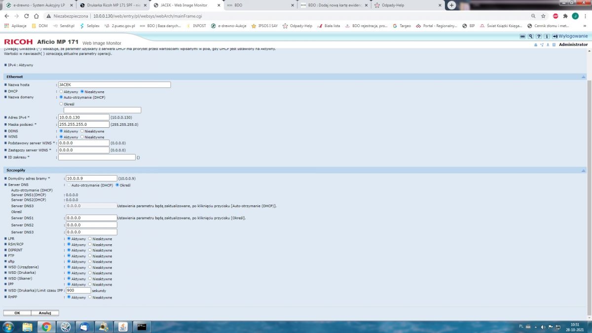

    Dzień dobry.
    Mam drukarkę Ricoh MP 171 SPF. Drukarka podłączona bezpośrednio do komputera przez USB jest widoczna i drukuje normalnie. Natomiast nie mogę jej ustawić jako sieciową. Jest niewidoczna dla komputera. Z tego co się orientuję to potrzebny mi nr IP drukarki. Nie wiem skąd to wziąć. We właściwościach nic nie znalazłem. Żeby zmienić jej ustawienia także potrzebuję IP do otwarcia strony Ricoh Web Monitor. Kable są w porządku - sprawdzone na kilku. Diody przy drukarce przy gnieździe LAN świecą obie po podłączeniu kabla.
    Poprzednia drukarka Ricoh MP 161 SPF działała w sieci normalnie, była wykrywana bez problemu. Pracuję na Windows 7 oraz 10. Na obu ten sam problem. Router Zyxel VMG8324-B10A. Nie mam już pomysłów gdzie szukać. Sterowniki drukarki Windows 7 sam zainstalował.

    Ustaw adres IP jakiego na pewno nie ma w sieci i jest poza zakresem puli DHCP.
    Obie rzeczy sprawdzisz w ustawieniach routera.

    Czy to o to chodzi?
    Mam w routerze w ustawieniach tak:
    Wartość Adresacji IP
    Początkowy adres IP :10.0.0.2
    Końcowy adres IP :10.0.0.126
    Automatyczna rezerwacja IP dla tego samego hosta : Włączona
    Czyli mogę wybrać np 10.0.0.130 ?

    Jeśli ta adresacja jest wolna, i nie jest przypisana do innego hosta, możesz jak najbardziej.
    Warto też do takiej adresacji wpisać MAC adres danego hosta - wtedy to i tylko to urządzenie, takie dane IP otrzyma.

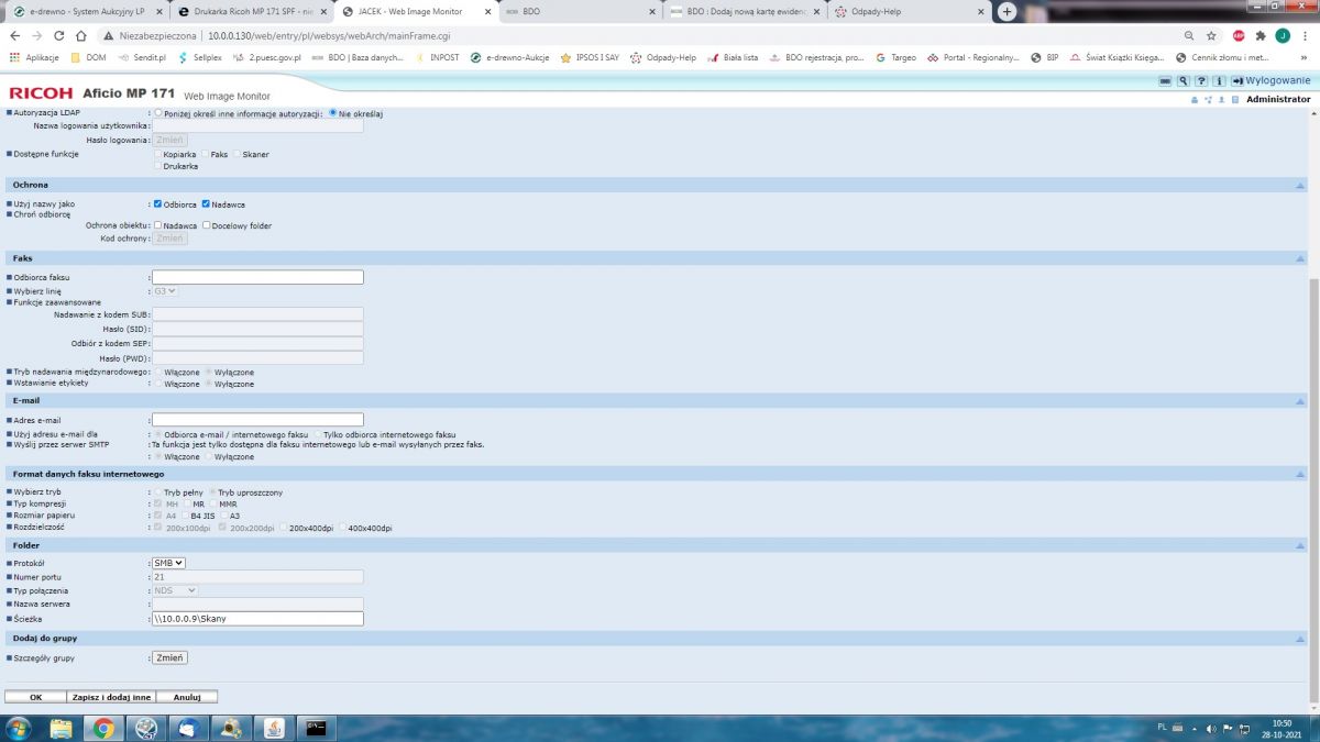

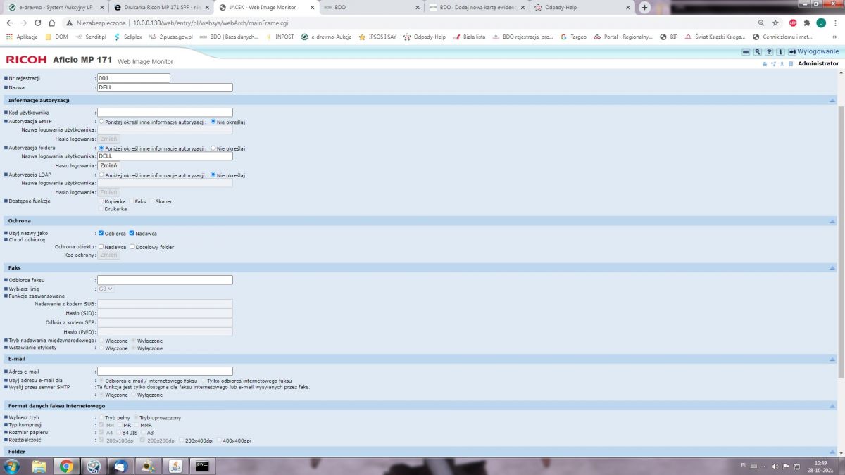

  • #29 19678269
    jac0205
    Posty: 237
    Pomógł: 2
    Ocena: 102
    Tak, ale teraz zmieniłem na \\IP\Skany. Czy coś jeszcze zmieniać?
    Wrzucam zrzuty ekranu.
