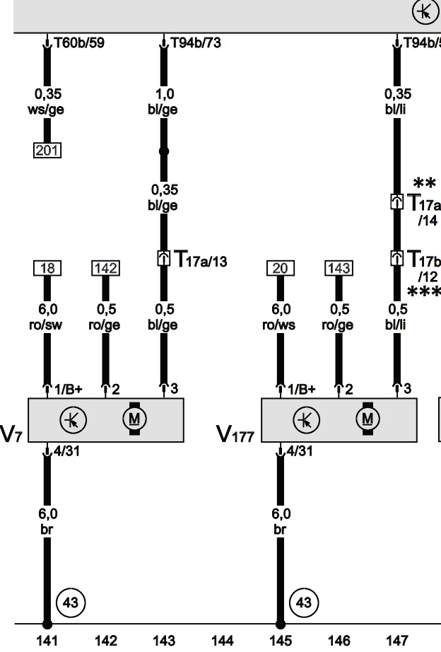

    Witam, Audi A8 4.2 TDI 240kW 2006r. BVN. Po włączeniu zapłonu prawy wentylator ( od strony pasażera) pracuje bez przerwy na pełnych obrotach, lewy się nie rusza. Obydwa wentylatory sterowane PWM, każdy z osobna ma swój moduł. Gruba wspólna wtyczka a na niej +12V z akumulatora, masa, 2 cienkie przewody sterujące.
    W silniku błędy:
    P1672 - układ regulacji wentylatora 1;
    P1641 - sterownik klimatyzacji;
    P1900 - zasterowanie wentylatorem powietrza 2;
    P161D - świeca żarowa cylinder 4;
    Podejrzewam uszkodzenie albo jednego z modułów albo przerwa na instalacji. Czy ktoś posiada schemat ? o dziwo w HGS data brak.

    Są błędy od regulacji wentylatorów, i tam jest gdzieś problem, poza tym sterownik silnika je uruchamia...

    Jeżeli sygnał do modułu OK, to sam moduł padnięty.
    Przy kolizji przodem lubi przyciąć wiązkę z prawej strony pod nadkolem. Ale po błędach i tak stawiam na moduł

    Potrzebowałbym schemat wentylatorów żeby sprawdzić ciągłość od komputera do modułu.

    W załączniku schemat wentylatorów:
    V7 - wentylator 1;
    V177 - wentylator 2;
    Gdzie i do czego idą przewody (2) ro/ge [142] i [143] ?

    Nikt nie wie po co ten przewód ? i gdzie idzie ?
