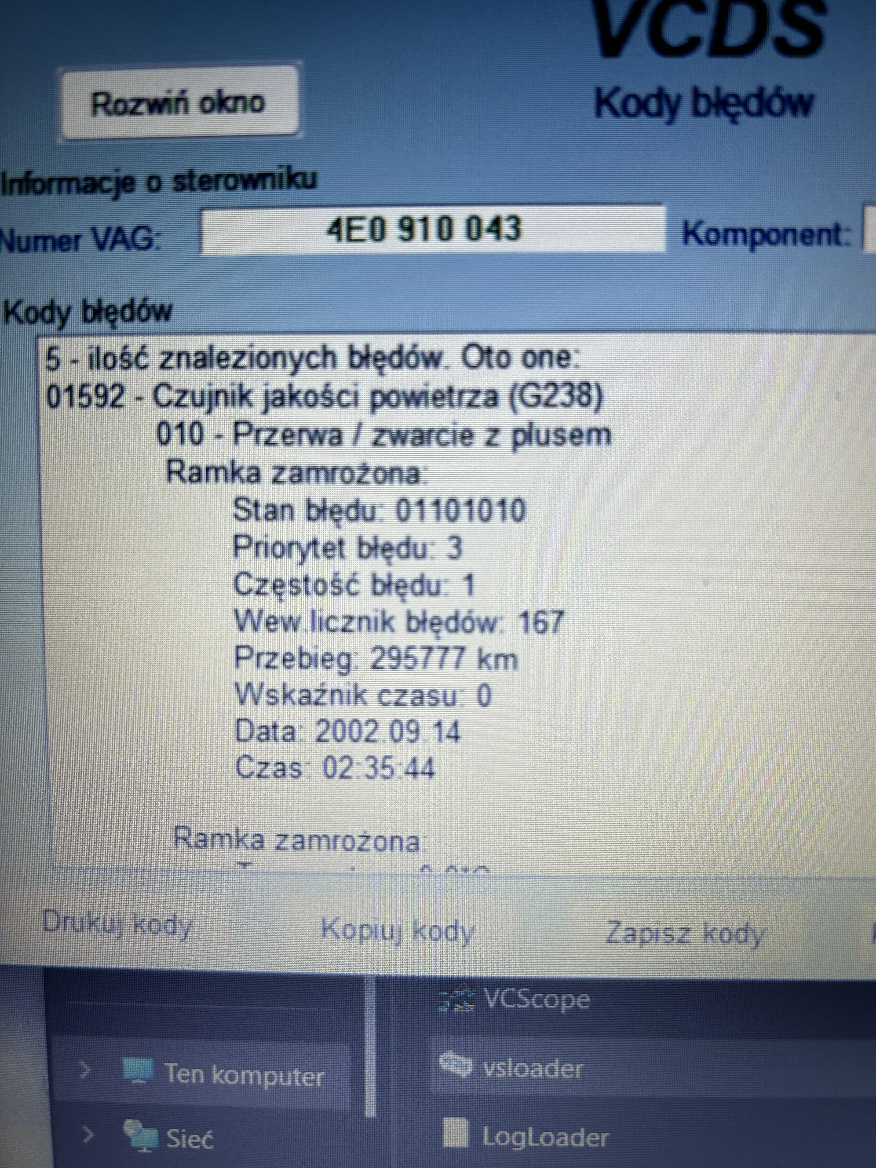

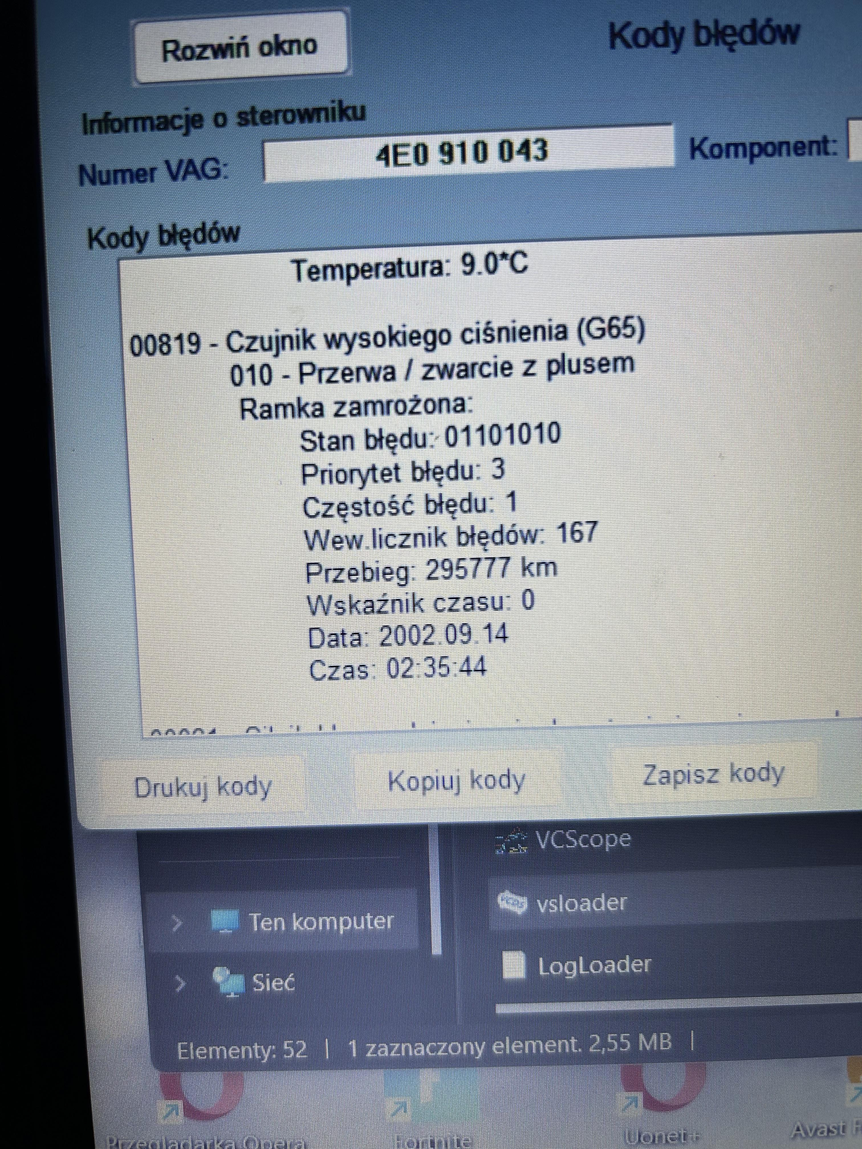

    Witam mam problem z wentylatorami chłodnicy audi a8 d3 cały czas pracują błędy jakie mam to czujnik ciśnienia i czujnik jakości powietrza Proszę o pomoc
    • Audi A8 D3 Wentylatory chłodnicy non-stop: błędy czujnika ciśnienia i jakości powietrza IMG_2805.jpeg (3.82 MB) Musisz być zalogowany, aby pobrać ten załącznik.
    • Audi A8 D3 Wentylatory chłodnicy non-stop: błędy czujnika ciśnienia i jakości powietrza IMG_2804.jpeg (2.77 MB) Musisz być zalogowany, aby pobrać ten załącznik.

    Masz uszkodzony czujnik klimatyzacji lub jego okablowanie. Sterownik widzi max ciśnienie i dla bezpieczeństwa załącza wentylatory na maxa.

    Dzisiaj kolejny dzień walki sprawdziłem wtyczkę tego czujnika i na pierwszym pinie jest masa na drugim jest 10v a na trzecim jest 12v co mogło spowodować to napięcie na sygnałowym

    Jest to skrin ale wygląda tak zastanawia mnie jeszcze że ciśnienie na vcds pokazuje 1bar od razu po włączeniu zapłonu Te napięcia mierzyłem przy odłączonej wtyczce od czujnika

    To ciśnienie 1 bar pokazuje też na odłączonej wtyczce od czujnika ciśnienia

    Wymiana
