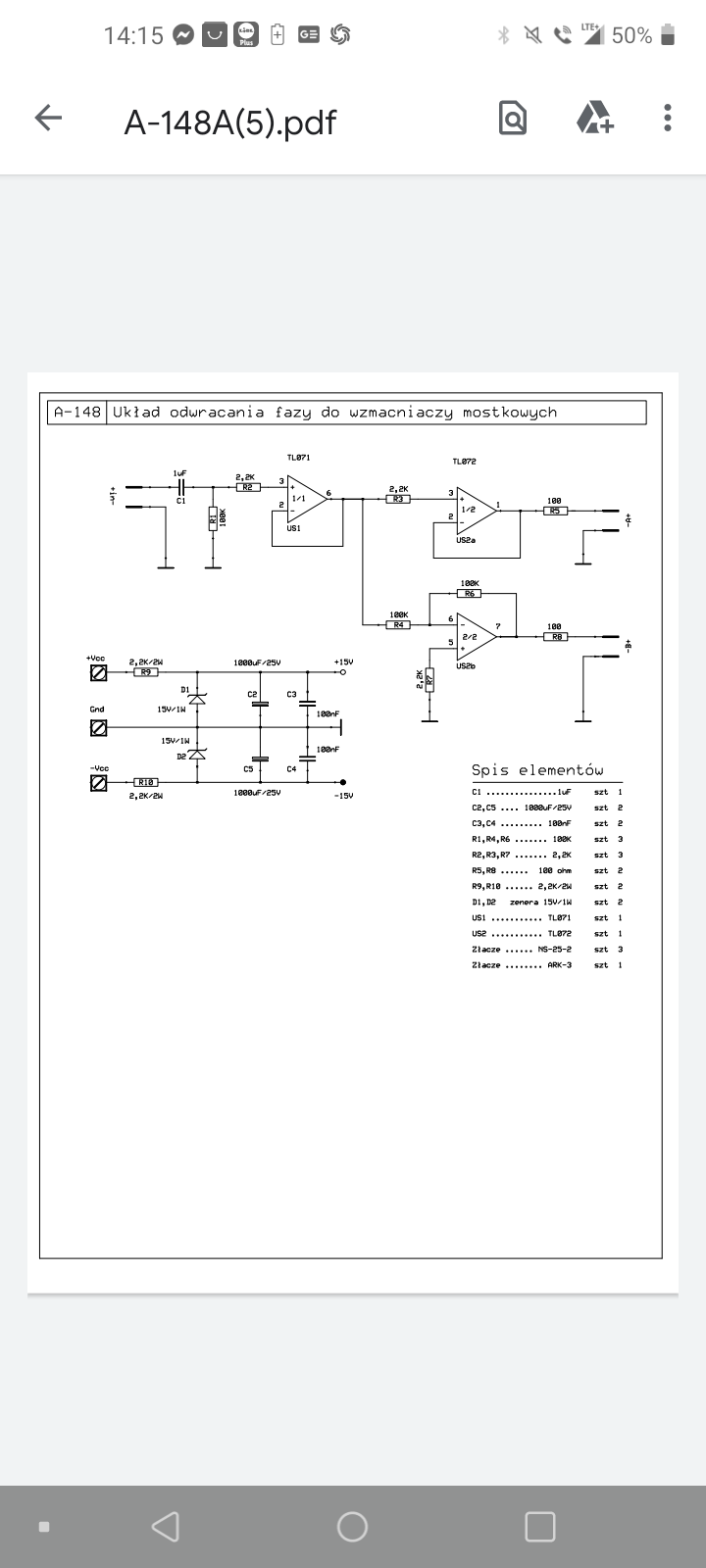

    Witam. Na płytce stykowej tak na próbę zmontowałem sobie układ odwracacza sygnału audio według poniższego schematu.
    Dlaczego słychać szum i czy to wina wzmacniaczy? Odwracacz fazy audio NE5532.
    Układ zasiliłem napięciem symetrycznym +-18VDC. Natomiast wzmacniacze operacyjne TL zastąpiłem wzmacniaczami NE5532. Po uruchomieniu na wyjściach układu pojawiło się napięcie -6mV oraz +30mV. Duża rozbieżność tak ma być? Dodałem na wyjścia kondensatory i podłączyłem pod końcówkę mocy podczas odtwarzania muzyki jest ok ale gdy nic nie gra słychać dość głośny szum. Czy przyczyną tego może być to że zastosowałem inne wzmacniacze operacyjne? Oczywiście masa wspólna dla zasilaczy końcówki mocy i układu odwracacza. Czy schemat wymaga modyfikacji jak tak to proszę o wskazówki.

    Nie ma tu większego znaczenia użyty opamp, o ile wytrzyma napięcie zasilania.
    Spróbuj zewrzeć wejście do masy i zobacz czy dalej będzie szumiał. Jeśli pomoże, spróbuj wstawić na wejście potencjometr, np 10k albo 100k.
    Duże znaczenie może też mieć prowadzenie masy i/lub ścieżek sygnałowych.
    Układ nie ma rezystorów poprawnie dobranych tak żeby kompensować wpływ prądów wejściowych wzmacniacza, (dla TL072 to nie istotne) dlatego przy wzmacniaczu o względnie dużych prądach, jak NE5532 widać sporą różnice.
    R7 mógł by mieć 47k wtedy różnica powinna być mniejsza.
    Wyeliminujesz źródło sygnału i sprawdzisz układ.
    Cyfrowe źródła dźwięku potrafią szumieć przy braku sygnału.

    CYRUS2 napisał:
    O to właśnie chodzi. Trzeba zacząć od ustalenia czy szumi źródło czy sam wzmacniacz.
