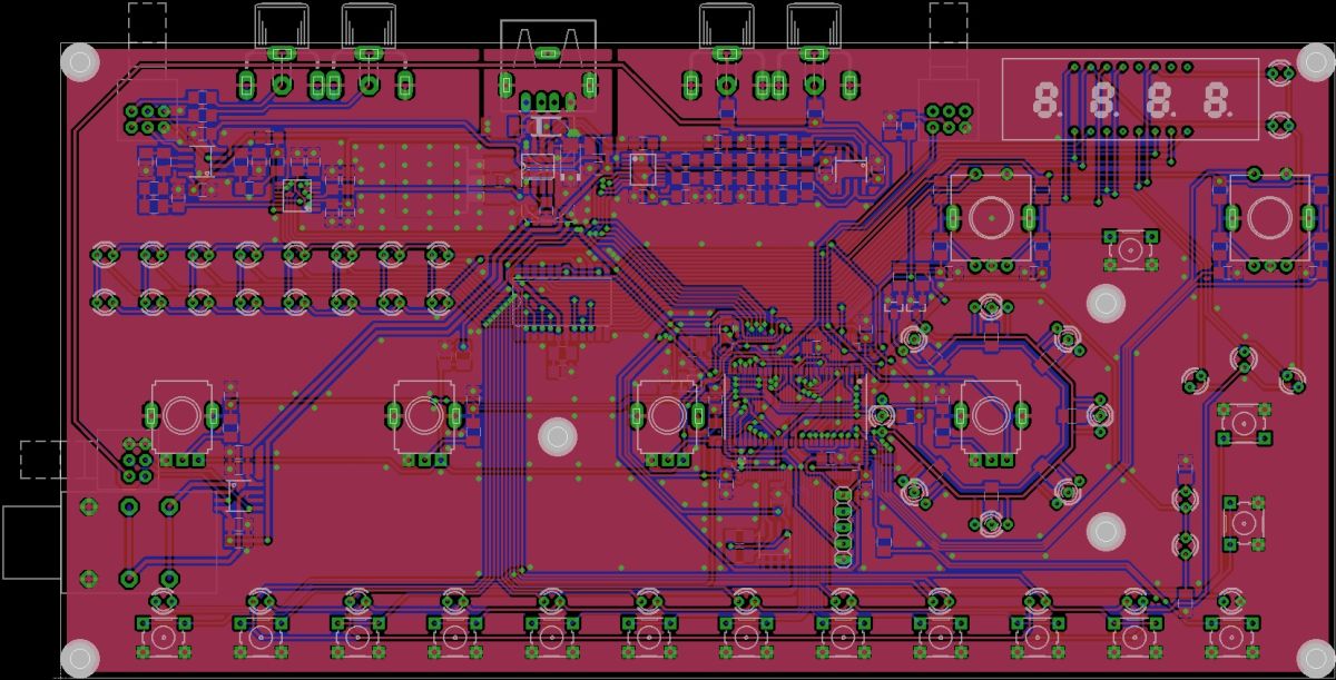

    W kilka dni zaprojektowałem wstępnie PCB, które ma wymiary 10x20cm. Nie jest idealne, ale na prototyp chyba wystarczy.

    Widok projektu PCB z rozmieszczonymi ścieżkami, padami i elementami elektronicznymi

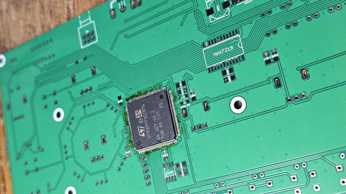

    Zbliżenie na zieloną płytkę PCB z zamontowanym mikrokontrolerem STMicroelectronics.

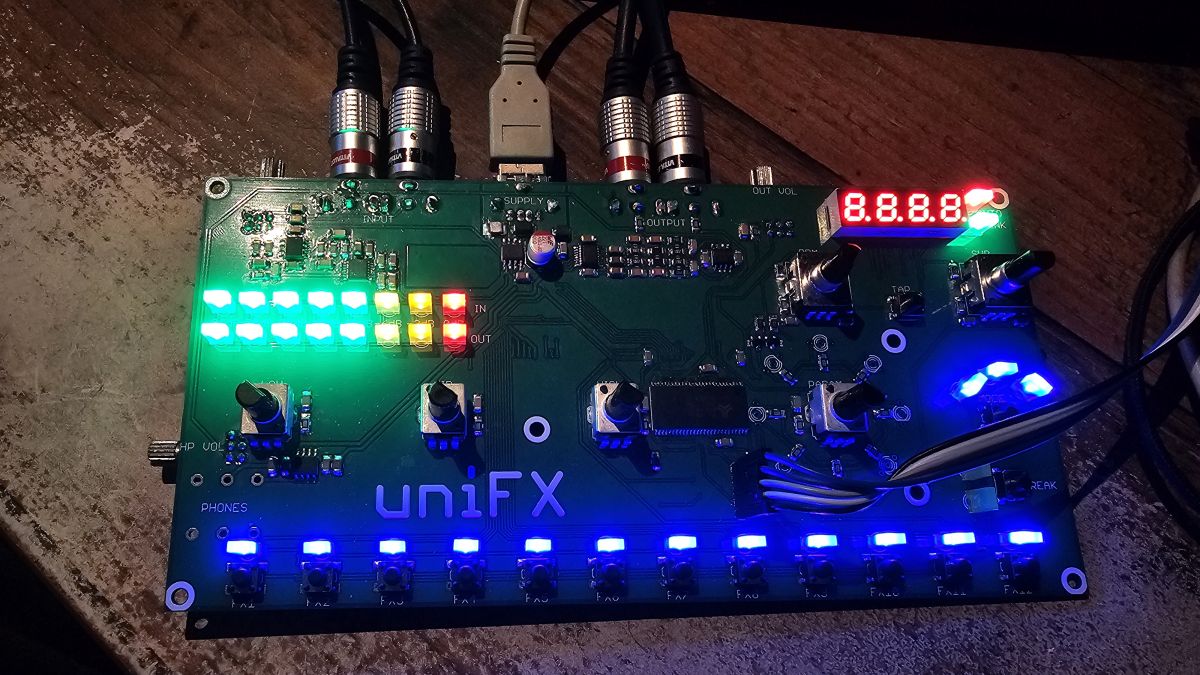

    Na chwilę obecną moduł jest wstępnie uruchomiony i działa transmisja I2S (póki co jedynie bypass wejście->wyjście, ale działanie toru audio interesowało mnie najbardziej).
    Co już mi się rzuciło w oczy to fakt, że diody świecią nierówno, tzn zielone najjaśniej, żółte naciemniej. Sterownikiem jest MAX7219 więc prąd mają taki sam, a różnica w jasności wynika pewnie z jasności samych diód.

    Tzn, ja wiem że to ma związek z tym jak ludzkie oko dostrzega intensywność pewnych barw.
    Tutaj akurat żółte świecą najsłabiej, odziwo. Ale chyba tak już zostanie bo nie bardzo wiem co z tym faktem zrobić.
    I tak już zwiększyłem rezystor ograniczający prąd całego sterownika bo początkowo to w ogóle była mocna choinka i nie dało się na to patrzeć.

    Na chwilę obecną mam już uruchomione wszystkie peryferia, włącznie z FMC, którego najbardziej się obawiałem, z jakiegoś powodu. Działa już całkiem ładnie wskaźnik wysterowania (zrobiłem go z opadaniem kolejnych segmentów), a z takich rzeczy typowo DSP to izolator.
    Aktualnie pracuję nad detekcją BPM, choć wiem już, że z FFT raczej nic nie wyjdzie. Za mało mocy obliczeniowej żeby robić to sensownie (a nie mam jeszcze nawet sekcji prawdziwego DSP). Ale analiza obwiedni i inne takie bajery też dają całkiem obiecujące rezultaty, choć wymagają dużo poprawek żeby ta detekcja chociaż zbliżyła się poziomem do Pioneera. Powiem tak; w partiach z wyraźną stopą perkusyjną detekcja jest już prawie idealna. Gorzej kiedy kicku zabraknie, wtedy dzieją się różności. Ah, muszę jeszcze trochę ten chatgpt pomęczyć.
    Trzeba będzie też przerobić sterowanie LED-ami, bo sterownik wprowadza jakieś dziwne zakłócenia, które przedostają się do przetwornika ADC i słychać je jako coś w stylu cichego przesterowania. Może odsunięcie go na PCB gdzieś dalej załatwi sprawe, ale wiem na 100%, że całkowite wyłączenie go programowo rozwiązuje problem.
