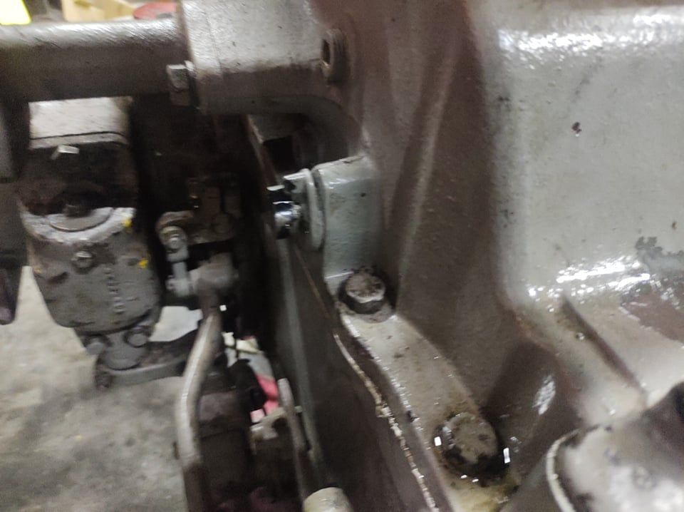

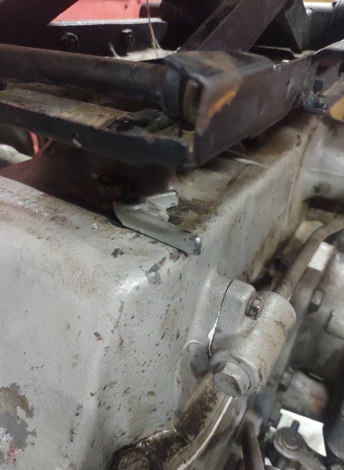

    BTW:
    czy ktoś wie do czego służą te manipulatory?
