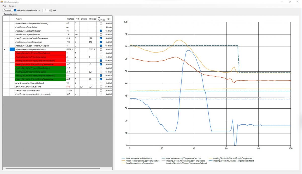

    W chwili wolnej stworzyłem prosty program pod Windows do odczytywania co x sekund parametrów pieca Buderus przez interfejs KM100/KM200. Pozwala to na bieżącą obserwacje zmieniających się parametrów pieca.
    Program komunikuje się (bezpośrednio, nie przez serwery Buderusa!) z modułem KM100 lub KM200 (a i może KM50).
    1. Program można pobrać z tego miejsca:
    plik1: www(kropka)gbbsoft(kropka)pl/!download/GbbBuderus/setup.exe
    plik2: www(kropka)gbbsoft(kropka)/!download/GbbBuderus/GbbBuderusSetup.msi
    Oba pliki należy umieścić w jednym katalogu (dowolnym, może być np: pulpit, po instalacji można je usunąć). Uruchomić setup.exe
    2. Po zainstalowaniu programu można go uruchomić.
    3. W parametrach w pierwszej zakładce wprowadzić: adres IP modułu KM200/KM100, hasło z modułu oraz ustawione własne hasło dla tego modułu
    4. Następnie w drugiej zakładce nacisnąć przycisk "Pobierz/Odśwież dane", jeżeli adres IP i hasła zostały poprawnie ustawione, to program pobierze wszystkie dostępne parametry (trwa to ok. 45 sekund)
    5. W kolumnie 'Pokaż na głównym ekranie' zaznaczamy cechy, które chcemy obserwować. W kolumnie 'Kolejność' można cyframi 1,2,3,4,... określić kolejność w jakiej mają być umieszczone te cechy na głównym ekranie.
    6. Po zamknięciu parametrów na głównym ekranie możemy zaznaczyć 'automatycznie odświeżaj co', co spowoduje odświeżanie danych z przerwą co x sek.
