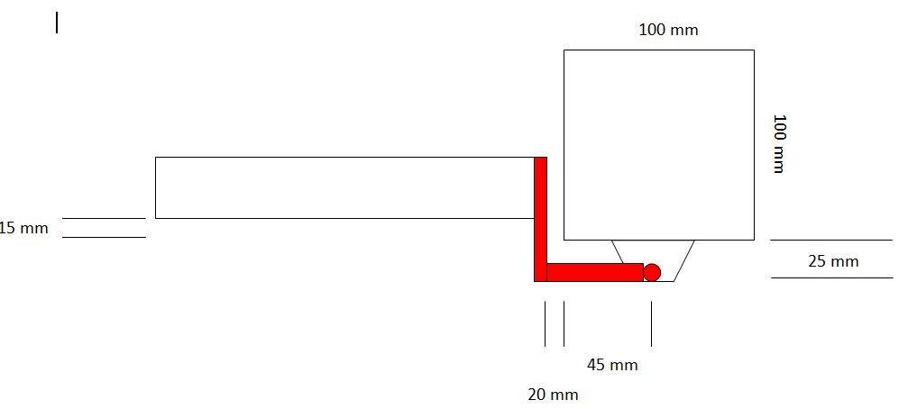

    Od czasu do czasu montuję napędy do bram i po raz pierwszy spotykam się z nietypowym zamontowaniem zawiasu (zawias z regulacją we wszystkich płaszczyznach).
    Zawias zgodnie z rysunkiem przymocowany jest od wewnątrz posesji a nie jak zazwyczaj na przedłużeniu bramy.
    Znajomy posiada już napęd FAAC S418 i poprosił mnie o pomoc w montażu.
    Przeszukałem forum. Jest jeden post z podobnym zawiasem i tym napędem, ale niestety nie odpowiada na pytanie w jakich odległości od zawiasu powinien zostać zamontowany napęd na słupie, aby uzyskać 90st otwarcia. Brama zachowuje się po otwarciu właściwie jak brama ze standardowym mocowaniem - ustawia się wzdłuż krawędzi słupka.
    Być może ktoś z forumowiczów montował napęd z takimi zawiasami i jest w stanie pomóc z ustaleniem wymiarów A i B.
    Z góry dziękuję za pomoc

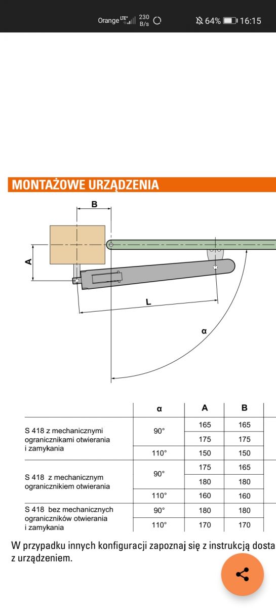

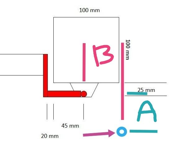

    Tu masz rozrysowane gdzie jest rozmiar A i rozmiar B dla pożądanego kąta, patrz tabela w instrukcji instalacji. Niebieskie kułeczko i strzałka wskazuję miejsce osi napędu na uchwycie do słupka. Niestety przy takich nietypowych zawiasach trzeba zamontować długie wsporniki by uzyskać prawidłową geometrię, na słupki i skrzydła.

    Umiejscowienie mocowania nie jest jednak tak oczywiste. Oś obrotu bramy umiejscowiona jest bliżej "normalnej" pozycji zawiasu klasycznego więc do takiego ułożenia musiałem zastosować mocowanie.
    Przy zaproponowanym umiejscowieniu niestety siłownik nie pozwala na otwarcie skrzydła w pełni. Blokuje się o skrzydło bramy.
