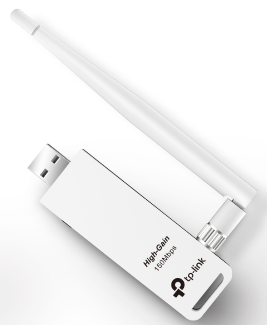

    mam problem z moim adapterem sieciowym TP-LINK TL WN722N. Otóż kiedy zaczynam np. pobierać cokolwiek z przeglądarki tracę chwilowo połączenie z wifi, by po chwili je odzyskać. Z wifi rozłącza mnie również kiedy np. podłączam kabel do komputera, lub kiedy włączam eksplorator plików.
    Od razu zaznaczę że nie jest to problem z samym w sobie adapterem (chodzi mi o wady mechaniczne), ponieważ nabyłem ostatnio drugi dokładnie taki sam adapter i mam z nim ten sam problem. Sterowniki do adaptera są zaaktualizowane, tak samo zrzesztą jak BIOS.
    Prosiłbym o jakiekolwiek porady, co może być nie tak?

    Pod komentarzem załączam jeszcze dokładne zdjęcie tego adaptera (jego wersja to V3) Tracę połączenie z wifi, kiedy zaczynam cokolwiek pobierać

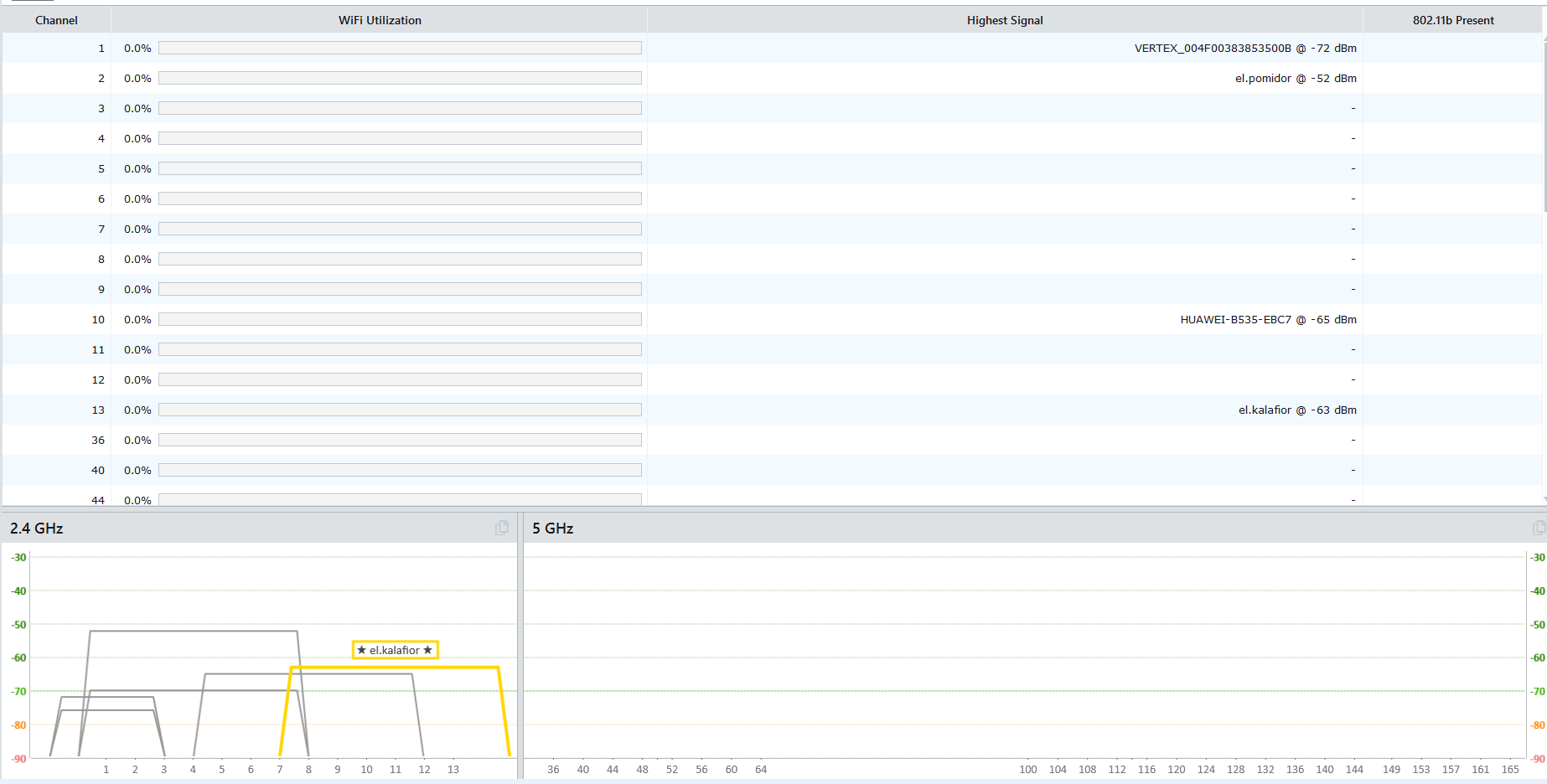

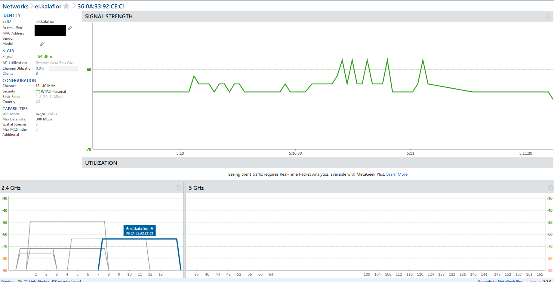

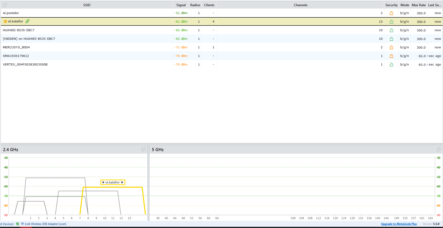

    Zacznij od diagnostyki wifi --> https://www.elektroda.pl/rtvforum/topic3158772.html na swoim kompie. TEST 1 Najlepiej InSSIDer albo Acrylic z widmem kanałów i pokaż screeny.

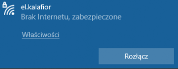

    Co ciekawe kiedy włączam aplikacje InSSIDer (już po zalogowaniu) nagle tracę połączenie z siecią. Dokładnie to dalej jestem z nią połączony, ale bez internetu.
    W każdym razie załączam screeny z aplikacji pomimo braku dostępu do sieci (jeżeli w jakiś sposób mają pomóc).
    Tracę połączenie z wifi, kiedy zaczynam cokolwiek pobierać Tracę połączenie z wifi, kiedy zaczynam cokolwiek pobierać Tracę połączenie z wifi, kiedy zaczynam cokolwiek pobierać

    _cheetah_ napisał:
    Do pomiarów siły sygnałów zalogowanie się jest niepotrzebne.
    Widać, że na pewno jest problem w tym, że pracujesz na szerokim kanale (40MHz) i nakładasz się prawie w całości z inną, podobną siecią. Szerokie kanały bardzo nie lubią sieci nakładających się na nie, zwłaszcza, jeśli mają duże, zbliżone poziomy.
    I to jest albo przyczyna, albo co najmniej przyczynek do braku stabilności twojego połączenia.
    W paśmie jest ciasno, bo niemal wszyscy upodobali sobie szerokie kanały i zakłócanie się miedzy sobą na maxa.
    Spróbuj przestawić szerokość kanału na routerze na 20MHz i przesunąć się na kanał 13 albo dać 'Auto" w wyborze kanału. To może spowodować spadek prędkości połączenia, ale za to powinno podnieść jego stabilność.
    Przestawiłem szerokość kanału na 20MHz i przesunąłem na kanał 13 (wcześniej było Auto), lecz nic to nie dało.
