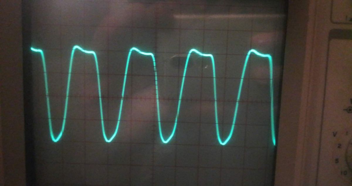

    Dzień dobry,
    Mam problem z pomiarem przebiegu wzroca czasu częstościomierza Kabid PFL-30. Wzorzec ten to przebieg prostokątny o częstotliwości 10 MHz. Do pomiaru używam oscyloskopu Protek 3502c (pasmo do 20 MHz) z sondą Tektronix P2220 (pasmo do 200 MHz). Sonda jest prawidłowo skompensowana. Mimo tego, że sygnał nie przekracza pasma oscyloskopu i sondy, jest on powaznie zniekształcony i wygląda bardziej jak sinus przy sondzie w pozycji 1:10. Z ciekawości spróbowałem zmierzyć w pozycji 1:1 i wtedy wygląda jak trójkąt. Co robię źle? Czego to wina? Pomiar przebiegu wzorca czasu częstościomierza Kabid PFL-30 oscyloskopem Protek 3502c Pomiar przebiegu wzorca czasu częstościomierza Kabid PFL-30 oscyloskopem Protek 3502c
    Wiesz z jakich harmonicznych składa się sygnał prostokątny ?

    MiloszX12 napisał:
    To nie powinno mieć znaczenia, powinienem moc zobaczyć prostokąt.
    Twój prostokąt składa się z nieparzystych harmonicznych: 10 MHz, 30 MHz, 50 MHz, itp, itd. Oscyloskop ma pasmo 20 MHz - jak ma przenieść wyższe harmoniczne ?

    MiloszX12 napisał:
    Co robię źle?
    Nie uważałeś na lekcjach fizyki i zabierasz się za pomiary nie mając podstaw teoretycznych na temat zjawisk, które chcesz obserwować.
    MiloszX12 napisał:
    Czego to wina?
    Fizyki...

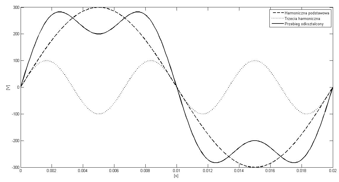

    Prostokąt o częstotliwości 10 MHz, przepuszczony przez filtr dolnoprzepustowy o paśmie 20 MHz będzie wyglądał jak na obrazku poniżej. Sonda w pozycji 1:1 ma pasmo ok 5 MHz... niemniej dół twojego przebiegu wygląda źle, ale aparatura Zopanu często tak miała.
    Linia ciągła przedstawia "prostokąt" odtworzony z pierwszej i trzeciej harmonicznej (u ciebie trzecia nie przechodzi w całości):
    http://elektroonline.pl/a/6506,Filtry-aktywne-skuteczna-metoda-redukcji-skladowych-wyzszych-harmonicznych-pradu,,Energetyka

    Spróbuj obciążyć 50Ω ale chyba to tez nic nie da.
    Przerobiłem masę Zopanów częstościomierzy i nigdy nie było na wyjściu ładnego prostokąta.
    Jak ci zależy na sygnale prostokątnym to można by użyć bramkę logiczną.
    Ale urządzeniu sterowanym sygnałem 10MHz to nie przeszkadza.
    W środku siedzi generator 5MHz i sygnał masz z powielacza częstotliwości.

    Przebieg jak na Zopana wygląda dobrze. Protek ma -3dB gdzieś około 30MHz, zależy od sztuki.
