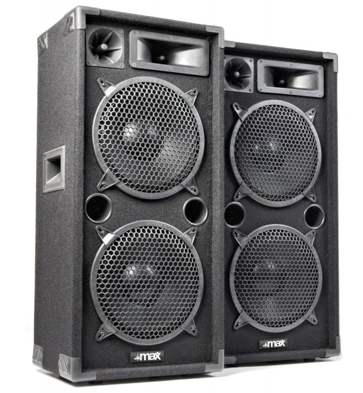

    Cześć.
    Posiadam dwie końcówki mocy Reloop Dominance 1402 i dwie kolumny. Końcówka maja wyjścia 2x360W 4 ohm / 2x240W 8 ohm. Kolumna ma 500W i impedancję 8 ohm. Wyjść z końcówki nie mogę zmostkować, więc wymyśliłem sobie, żeby każdy głośnik w kolumnie (poza tweeterami i średnimi) podłączyć osobno na kanał końcówki. I zanim spalę głośniki, końcówki albo i cały dom, przyszedłem zapytać czy można to w taki sposób podłaczyć. Każdy głośnik powinien mieć 4 ohm, więc z mojego rozumowania wynika, że mogę go podłaczyć do ustawionego na 67% głośności wyjścia końcówki. Czy mogę tak zrobić i czy niczego wtedy nie zepsuję? Dziękuję z góry za odpowiedź :).

    Kolumna 500W 8Ohm będzie poprawnie działała z końcówką mocy 240W 8 Ohm. Domu nie spalisz, ale słuch możesz stracić. Widać, że kombinujesz, ale nie do końca wiesz, jaki to przyniesie skutek. Mam zatem podejrzenie, że pomimo poprawnych porad tutaj możesz coś zepsuć.

    Zacznijmy od tego, że te kolumny może tylko stały w sklepie obok kolumn, które rzeczywiście mają moc 500W. Na dobrą sprawę, te kolumny mają moc max 100-150W i pewnie kiepskiej jakości dźwięk.
    Podłączając obie kolumny do jednej końcówki mocy musisz uważać z głośnością, aby tych kolumn nie spalić.

    To jest bardziej głośna zabawka niż sprzęt nagłośnieniowy. Głośniki są marki żadnej, nawet jednej litery jakiegokolwiek opisu na nich nie znalazłem. Po prostu skoro już mam ten "sprzęt" i skoro kolumny mają teoretyczny dwukrotny zapas mocy, to zastanawiałem się czy można z nich wyciągnąć więcej z dwiema końcówkami niż z jedną.

    Nie tyle teoretyczny co marketingowy. :-)
    Głośniki w tych kolumnach są zapewne 10", więc moc nominalną każdego szacuję na ok. 50W-100W. Sporo też zależy od średnicy cewek głośników.
    Owszem, są głośniki 10" o mocach przekraczających 100W, ale na pewno mają dużej średnicy (3 a nawet 4") cewki i szt kosztuje więcej jak ta kolumna.
    Jak piszą koledzy wyżej, ryzykowne będzie zasilanie tych kolumn wzmacniaczem o większej mocy jak 2x150W.
    Nie kombinuj.

    12 cali, pracowały do tej pory z końcówką 240.
