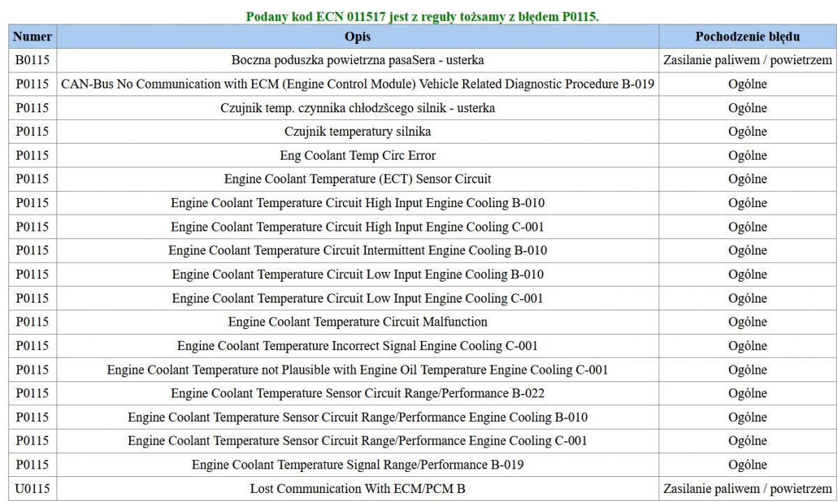

    Kilka dni temu kupiliśmy dla dziewczyny Astrę z silnikiem Z18XE.
    Do tej pory było wszystko ok, a dzisiaj zapalił się check, w teście "nożnym" wywala błędy P0115 i P0420.
    Samochód ciężko odpala, cały czas załącza się wentylator, wskazanie temperatury wody podczas jazdy wynosi 73 stopnie i nie zmienia się, a do tego padł akumulator.
    Domyślam się że czujnik temperatury albo wiązka jest walnięta i stąd błąd P0115, co do P0420 mam podejrzenia, że jak nie chciał odpalić to silnik się zalał i sonda wywaliła błąd, tylko skąd to ciężkie odpalanie, czy jego przyczyną mogło być niskie napięcie akumulatora?
    Akumulator się właśnie ładuje. Czy jest jakiś sposób na skasowanie błędów bez kabla?
    Jaki kabel na przyszłość polecacie?

    Zanim pojawił się check odpalał bez problemu, po jego pojawieniu trzeba było długo kręcić, żeby odpalił, ale kręcił dobrze. W końcu padł akumulator, bo cały czas załącza się wentylator, także podejrzewam, że akumulator też już jest w słabym stanie.
    Sprzedający mówił też że wymienił niedawno sondę lambda więc podejrzewam, że ten błąd już wcześniej wywalał, ale o tym nie poinformował.

    Albo kat wycięty i sprzedany bo one mają dobre ceny.
    A co do czujnika temperatury to zdejmij tylko wtyczkę i zobacz czy płynu nie ma. One często tak padają.

    No właśnie płyn się trochę sączy pod czujnikiem, jutro sprawdzę go miernikiem czy rezystancja zmienia się wraz ze zmianą temperatury i sprawdzę czy kat jest na miejscu
    Edit: dzisiaj skasowałem błędy i wymieniłem czujnik temperatury wody i jak narazie wszystko ok
