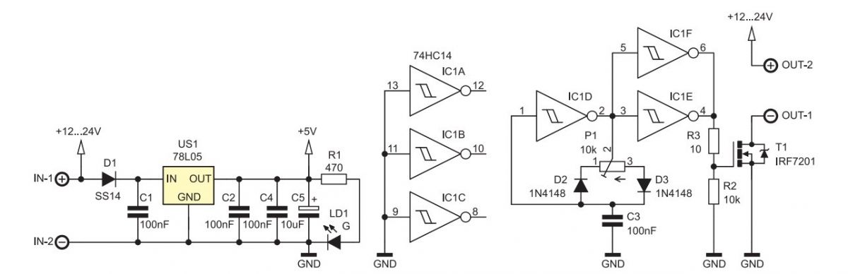

    Witam będę robił dla syna zabawkę z ledami rgb na 12v (paski led) proste włączniki takie jak do włączania światła w domu nadtynkowe z tym że chciał bym dodać do tego potencjometry suwakowe by można było regulować natężenie. Pytanie ile ohm muszą mieć? W założeniu będzie około pól metra taśmy rgb. Jest ktoś na forum kto mi podpowie?

    To wykluczone jako bezpośrednia regulacja. Potencjometr podłączony do regulatora PWM do sterowania jasnością LEDów. Oczywiście i zasilacz odpowiedniej mocy.

    Dobór potencjometrów suwakowych do zabawki LED RGB na 12V - ilość Ohm?
    Aby nie tracić energii na stabilizatorze (jeżeli ma być zasilane z baterii), zastosować układ CD40106, wtedy zasilanie 12V; nie potrzebne wtedy US1, R1, LD1, C2, C4
    Taki schemat x3 dla każdego koloru.
    Można użyć dwie bramki na kolor , wtedy wystarczy jeden CD40106
