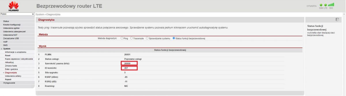

    Czy ktoś wie, jak można zlokalizować stację LTE obsługująca mój router ?
    Zalogowałem się do ustawień, do "statusu funkcji bezprzewodowej" a tam jedyne informacje, które widzę, to te na załączonym zdjęciu.
    Jak można zidentyfikować ID komórki = 407 ? Przejrzałem stacje w BTSearch w najbliższej okolicy, ale żadne ID nie pasuje do 407.
    Router pracuje w infrastrukturze Plus .
    Co oznacza szerokość pasma 20000kHz, skoro router tego dokładnie pasma nie obsługuje w ogóle ?

    Korzystasz z elektrośmiecia czyli B593S-12 lub u-12, sprzed lat. Sprzęt z modemem LTE 3 KAT, w diagnostyce pokazuje parametry sygnału, 20MHz to szerokość pasma, w Plusie taką posiada LTE1800 lub LTE2600, do tego parametry sygnału na nim sa prawidłowe, 407 to fizyczny adres komórki. Masz blisko do BTS-a Plusa, gdzie korzystasz z tego operatora?

    Co to znaczy "blisko" ? Mam dwie NodeB, ale - z opisanych powyżej powodów - nie potrafię określić, z których korzystam. BT10335 (dalej) i BT10313 (bliżej).

    Strona btsearch.pl nie podaje PCI stad nie idzie zweryfikować tej stacji po fizycznym adresie komórki, jedyny sposób to test w pobliżu każdej z tych stacji na twoim kierunku na telefonie LTE z aplikacja https://play.google.com/store/apps/details?id=cz.mroczis.netmonster&hl=pl i porównanie PCI jakie pokaże się w tej aplikacji z tym PCI407 z routera, prosty niezawodny sposób. Obydwie stacje to nędza charakterystyczna dla Plusa, czyli stacje LTE1800+900 bez LTE2600, łaczysz się na 20MHz więc to LTE1800 z jednej z nich choć w poblizu jest tez eNB Walcownicza 14 gdzie jest pozwolenie na LTE2600. Wszystkie 3 stacje maja pozwolenie na 5g2600, dlatego został zmodernizowany dosył do nich poprzez modernizację radiolinii do 1107Mb/s z węzla światłowodowego Plusa przy Poezji 19, choć jak na standardy 5G to radiolinie sa i tak za wolne, na pewno dziala 5G2600 na Poezji , moze tez na którymś z tych 3 BTS-ów.

    EDIT: sprawdziłem tą apką i wszystko jasne - anteny wypada przerzucić na drugą połać dachu. Ciekawe narzędzie. Dzięki.
