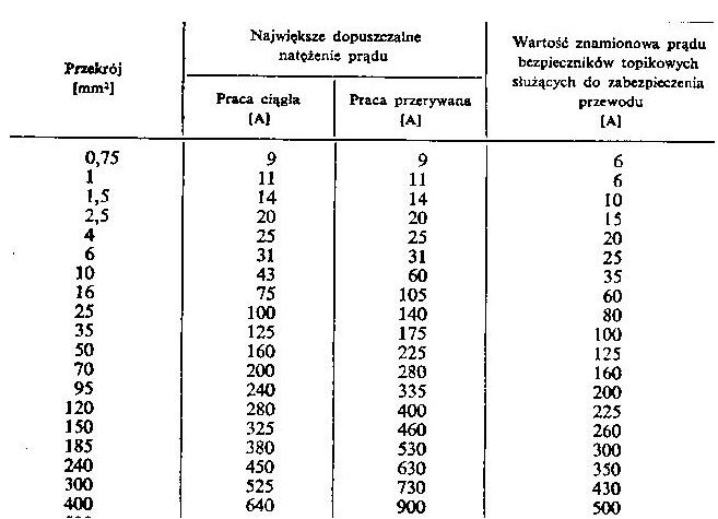

    Jeszcze jedno pytanie.
    Jaki jest standardowy przekrój przewodu zasilającego instalacje haka, zabezpieczony standardowo 2 x 10A.
    Bo poprzedni właściciel/monter skrócił przewód i zamiast do akumulatora, wpiął się w bagażniku.
